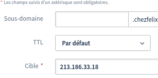

dans le multisite, déclare le domaine root et/ou vérifie dans ta zone que tu as bien une entrée A **_213.186.33.4_** pour le domaine, sans www
dans le multisite, déclare le domaine root et/ou vérifie dans ta zone que tu as bien une entrée A 213.186.33.4 pour le domaine, sans www
Je vais vérifier pour l'entrée `IN A 213.186.33.4` pour `solidaritescreatives.fr` et `solidaritescreatives11.fr`.
Par contre, comment est-ce que je déclare le domaine root @kyodev, s'il-te-plaît ?
chez Ovh: en laissant le sous-domaine vide
@kyodev on avait mis un www ... c'est sans doute pour cela.
Je vais voir avec les collègues, on va tester.
il faut les deux, avec et sans
