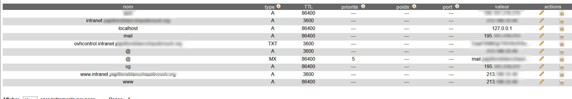

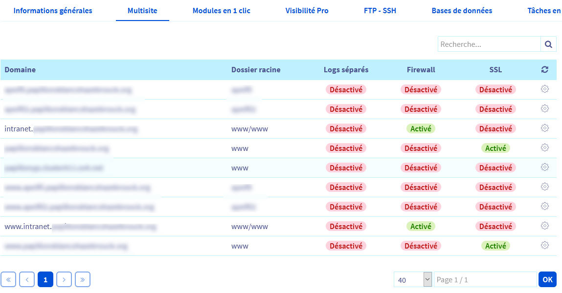

Je possède un nom de domaine "mondomaine.org" chez Oleane (Orange) dont l'hébergement se trouve chez OVH.
Jusque là pas de problème tout fonctionne bien.
Cependant je souhaite mettre en place un Intranet accessible sous la forme "intranet.mondomaine.org". et qui serait hébergé dans le dossier intranet à la racine.
J'ai déclaré un sous domaine via ma console OVH qui m'a indiqué une clé OVHControl.
Le problème vient à priori de chez OLEANE et la gestion des DNS. J'ai beau faire pointer le sous domaine intranet.mondomaine.org (avec et sans www), rien à faire ça ne fonctionne pas.
Ça fait 3 jours que je gratte mais rien je ne trouve rien.
Quelqu'un a t'il déjà rencontré ce soucis ? Y'a t'il une manip bien spécifique à faire ?
Je vous mets en pièce jointe les copies d'écran de chez OVH et de chez Oleane.

ton ovcontrol est erroné, ça doit être un sous-domaine du domaine root pas de intranet

dig +nocmd +noall +answer intranet.papillonsblancshazebrouck.org A @ns5.oleane.net
_intranet_ n'est pas configuré dans la zone DNS
tu dois configurer ovhcontrol.papillonsblancshazebrouck.org
(pas ovhcontrol.intranet.papillo..., mais **_pour l'instant_** le souci n'est pas là)
c'est là où ça se passe oui
pourquoi garder Oleane/nordnet comme registrar? ```
Merci. Je viens de modifier le ovhcontrol.intranet.papillonsblancshazebrouck.org
Concernant le registar, ce n'est pour l'instant pas d'actualité. Je dois en premier lieu créer l'intranet, ensuite j'envisage de tout rapatrier chez OVH (n'étant pas décisionnaire de ce genre de chose, j'y travaille... lol)
Pour l'instant le souci n'est pas là. Ok mais où ? ;-)
```text > mais où ?
déjà dit
```text
dig +nocmd +noall +answer ovh.control.papillonsblancshazebrouck.org TXT @ns5.oleane.net
(ni ovhcontrol d'ailleurs)
ta zone n'as pas bougé depuis le
`...SOA ns7.oleane.net. hostmaster.oleane.net. 20141029...`
29 octobre 2014 à priori ```

à priori ta zone chez Oleane n'est pas configurée
c'est très c** leur manager, je ne pas peux te guider de mémoire, moins j'y vais, plus je reste zen
je ne peux pas t'aider plus
trouver un registar avec du support (pas Ovh donc)?
