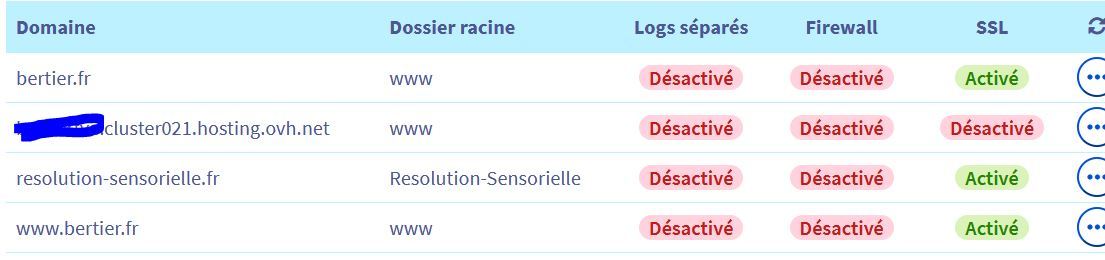

Copie d'écran ?
**Manager > Hébergement > TonDomaine > Multisite**
est ce cela que tu veux ? jen e vois pas comment y ajouter le sous domaine ....
