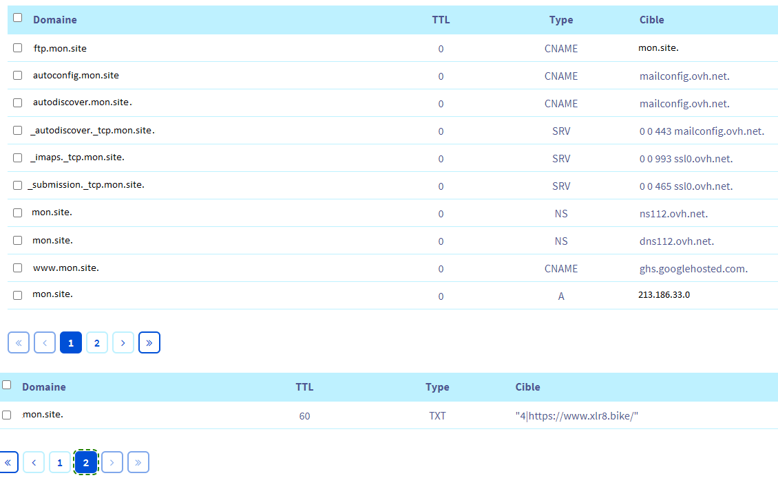

Voici mes paramètres DNS de "mon.site" :
Si vous ne voulez donner que des informations fausses en public, faites appel à un infogérant pour avoir une relation privée.

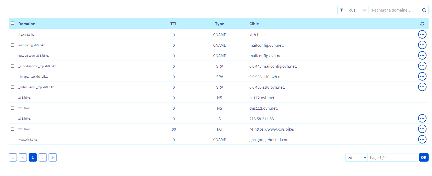

Super donc si on peux divulguer ses infos DNS alors je me lance :
Le site ne fonctionne malheureusement toujours pas sans mettre "www." devant...

l'IP "216.58.214.83"
www.xlr8.bike
Bonjour @KevinS32, cette adresse est probablement correcte.
Le CNAME 'ghs.googlehosted.com' résout vers des adresses IP qui peuvent changer à tout moment et l'adresse 216.58.214.83 répond de manière conforme à ce qu'on attend.
Votre problème est assurément auprès de Google car votre site 'sans www' renvoie une erreur 404.
Ceci se produit lorsque vous n'avez enregistré que l'adresse avec www (www.xlr8.bike) auprès de Google Hosting, mais pas l'adresse 'sans www' (xlr8.bike).
(à 22h54 je teste avec 142.250.178.147, 172.253.122.121 et avec 216.58.214.83 les trois serveurs ont exactement le même comportement)
Les deux premières adresses m'onté été renvoyées en questionnant l'adresse de ghs.googlehosted.com ; par ailleurs j'ai donc récupéré 216.58.214.83 depuis l'enregistrement 'A' de votre zone DNS.
En conclusion, je vous dirais donc de ne pas toucher à votre enregistrement (A) 216.58.214.83.

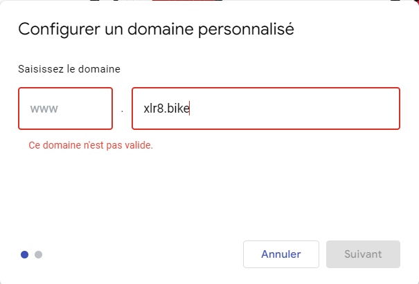

Merci beaucoup pour vos réponses, j'ai déjà essayé d'ajouter mon site sans "www" sur google site mais cela ne marche pas.
Lorsque je ne mets pas les 3w (ils sont grisés), il n'accepte pas de me créer ce domaine.
