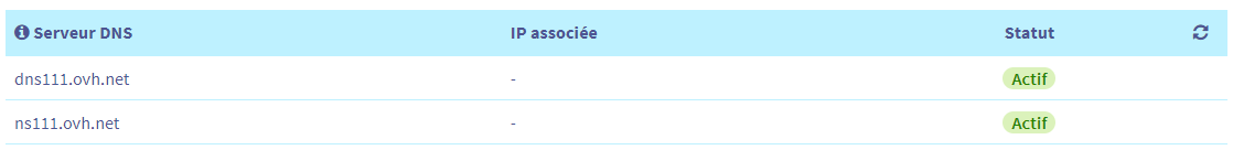

1) Comme le nom de domaine venait d'ailleurs, j'ai bien modifier les serveurs dns :

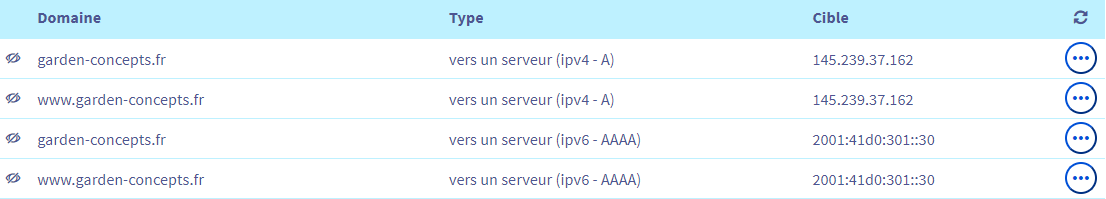

Car concrètement cette image était tout juste :
[img]https://community.ovh.com/uploads/default/original/3X/6/e/6eef06eaf4ab284448220716f049406eab91806e.png[/img]
Mais ce n'est plus ce qui est actuellement, car toute la partie www.1concepts.frconcepts.fr a été supprimée, donc je vous conseil de le refaire comme sur cette image et tout va fonctionner.

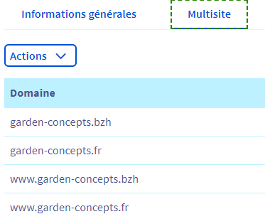

Dans Hébergements > multisite (de votre hébergement sur cluster030, pas celui sur cluster029 !) , il manque certainement une ligne avec www.1concepts.frconcepts.fr (et dossier racine identique à celui des autres)

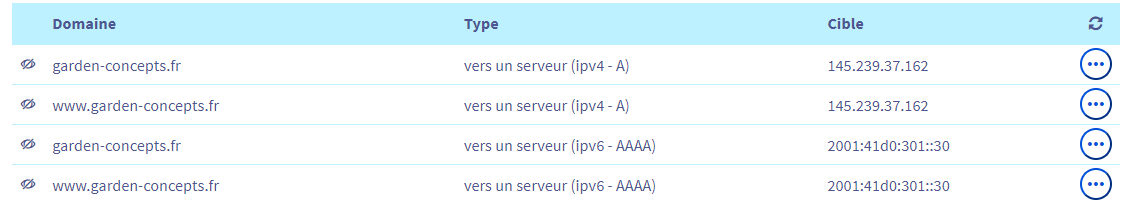

Et bien pourtant je viens de retourner sur la page, j'ai toujours la même chose :
Donc on est d'accord que ça, c'est bon ?

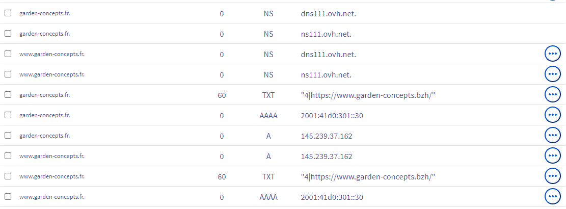

Et ensuite, dans zone DNS, j'ai tout ça :
Donc des entrées identiques pour le nom de domaine avec et sans www.
C'est également bon ?

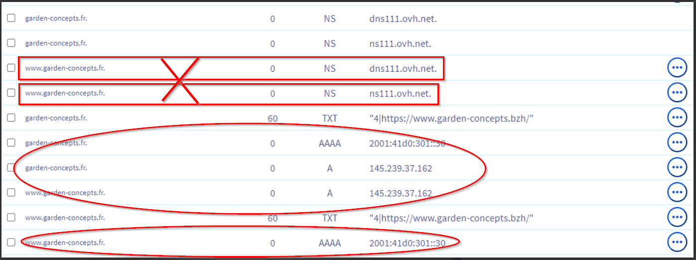

Dans votre zone DNS
ce que j'ai encadré est inutile et ne devrait pas s'y trouver.
Ce que j'ai entouré en ovale est absolument **correct**, c'est comme ça que vous pointez les deux adresses sur le même site, et c'est Wordpress qui va s'occuper de renvoyer vers l'adresse préférentielle que vous aurez spécifiée dans /wp-admin/ réglages généraux. C'est là aussi que vous mettrez https:// et non http:// dans cette adresse.

J'ai simplement supprimé ces 2 lignes inutiles, et ça a suffit tout débloquer et faire fonctionner la redirection.
Je trouve regrettable que l'assistance ovh n'a pas su me dire que ce sont ces 2 lignes qui posaient souci.
Uniquement si vous avez un peu de temps à perdre, pouvez-vous m'expliquer pourquoi ces lignes liées au dns doivent être présentes pour le nom de domaine mais pas pour le www ?

Pour que Wordpress fasse cette redirection, il suffit que vos différents noms de domaines (.fr et .bzh , avec et sans www, ça fait 4 combinaisons) soient renseignés sur le même "Hébergement > multisite" avec le même dossier racine, et que les adresses IP de votre cluster d'hébergement soient correctes dans "Domaines > zone DNS".
