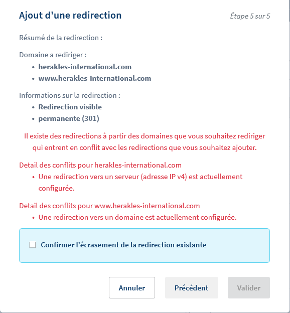

En étape 5, la dernière, j'ai les warning en rouge ci-dessous… je confirme l'écrasement de la redirection existante ?

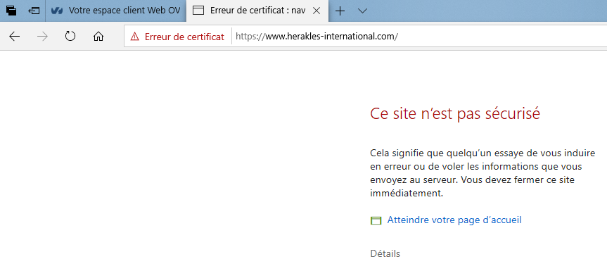

Voilà le résultat !!
```text normal du grand n'importe quoi, il suffisait de lire pourtant:
```text
dig +nocmd +noall +answer herakles-international.com A @dns10.ovh.net
herakles-international.com. 86400 IN A 213.186.33.5
dig +short -x 213.186.33.5 -> redirect.ovh.net
dig +nocmd +noall +answer www.herakles-international.com A @dns10.ovh.net
www.herakles-international.com. 86400 IN A 213.186.33.5
à se demander pourquoi ce sujet était aussi long
tu étais référencé en https, tu vas tout dégrader:
```text
curl --head -XGET --user-agent Firefox http://herakles-international.com/
HTTP/1.1 301 Moved Permanently
Server: nginx
Location: https://ecosyspaye.com/
curl --head -XGET --user-agent Firefox https://herakles-international.com/
curl: (35) error:1425F102:SSL routines:ssl_choose_client_version:unsupported protocol
