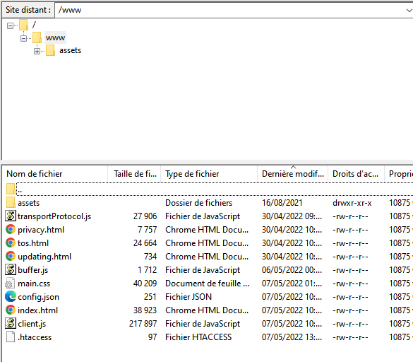

J'essaye donc de rediriger le site http vers https avec un fichier .htacess que je vient de créer :
RewriteEngine On
RewriteCond %{HTTPS} off
RewriteRule ^ https://%{HTTP_HOST}%{REQUEST_URI} [R=301,L,NE,QSA]
Et ont voit bien que le htacess est present dans les fichiers :

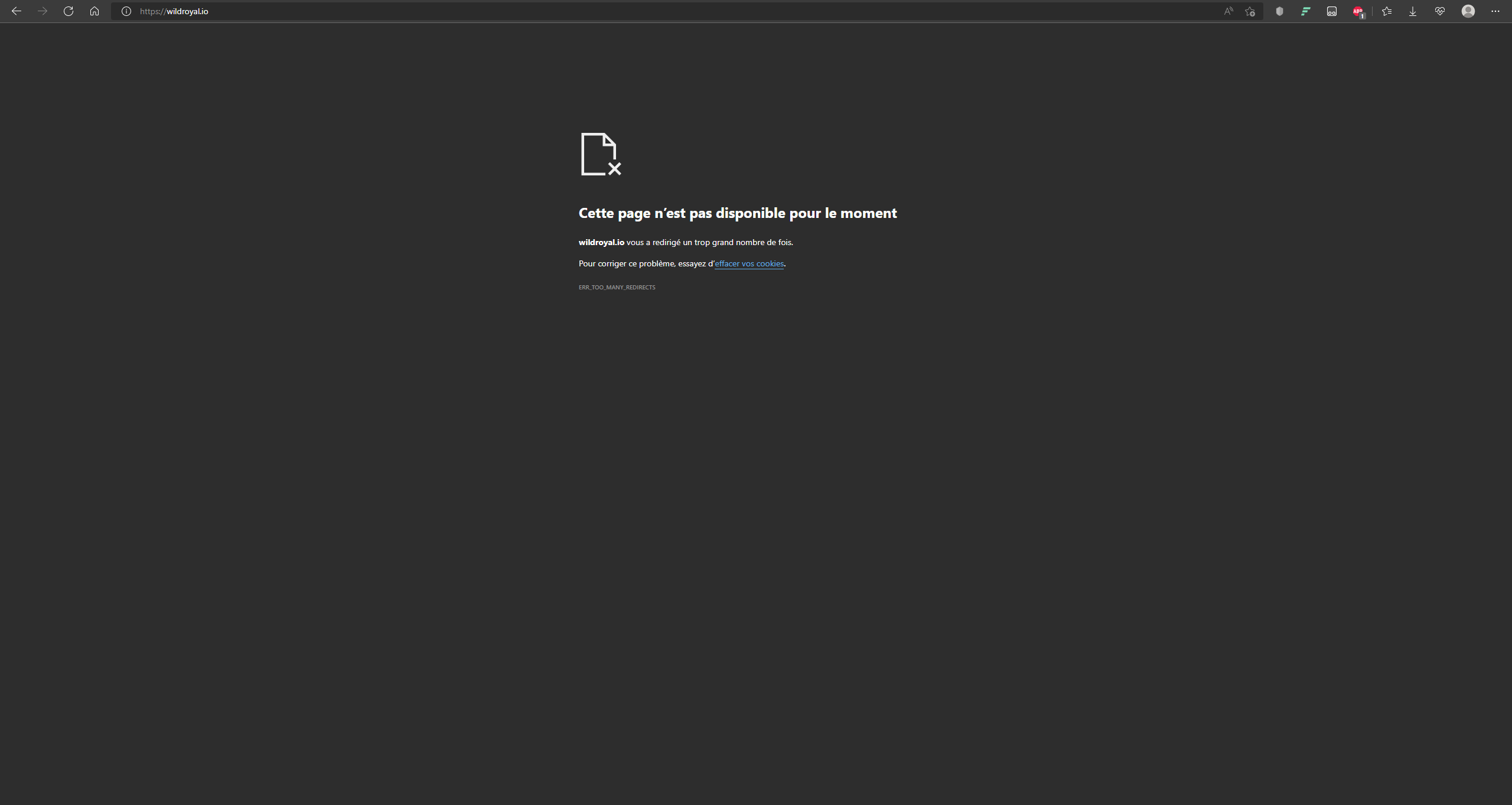

Cependant, lorsque j'essaye de me connecter au site web voile ca que ca m'affiche :
Quelqun sait comment je peut corriger ça ?

Bonjour @MouhcineE
C'est bon chez moi.
Videz le cache de votre navigateur. Testez avec un autre navigateur.
Non, je l'ai désactiver pour pouvoir avoir accès au site, mais si je réactive ce qu'il y'as dans le htacess, ça remet l'erreur, sur tout les navigateurs
Je vois que votre site est désormais en HTTPS, le problème est donc réglé.
Je mets la solution si un autre rencontre ce problème.
