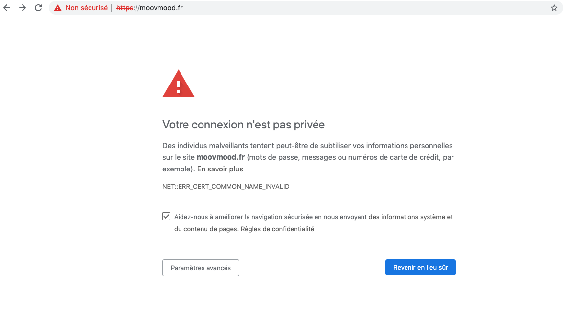

J'ai depuis peu effectué une redirection via le serveur de redirection OVH (manager OVH) afin de rediriger mon ancien nom de domaine moovmood.fr vers le nouveau moovmood.com. Cela fonctionne correctement. En revanche, j'ai remarqué que toutes mes pages en HTTPS (https://moovmood.fr) redirigent, elles, vers une page d'erreur "Votre connexion n'est pas privée" (voir pièce jointe).
Je souhaiterai que tous mes liens HTTPS.fr redirigent vers le HTTPS.com.

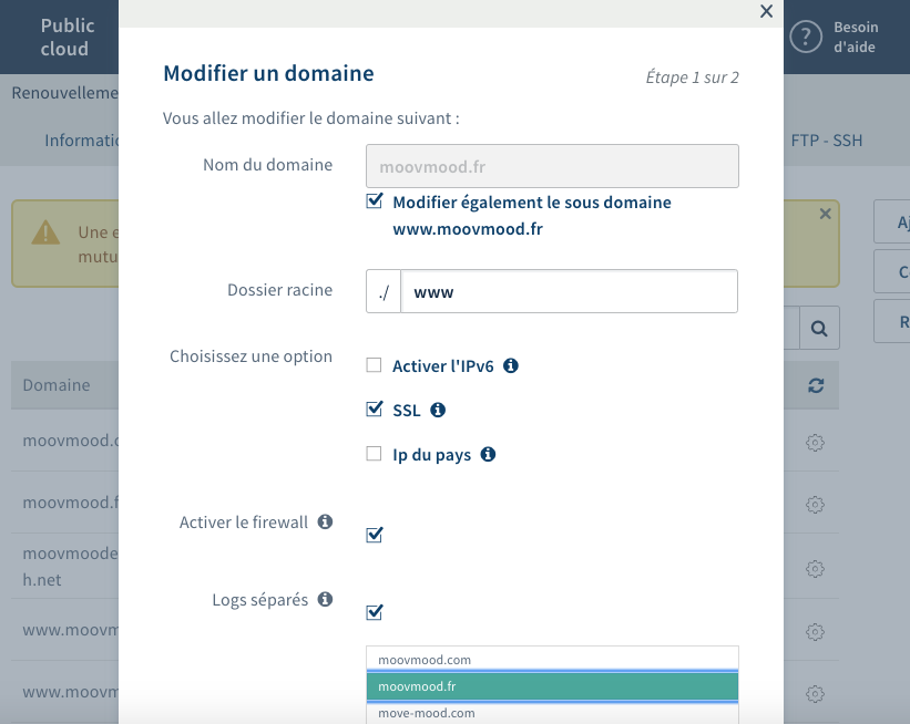

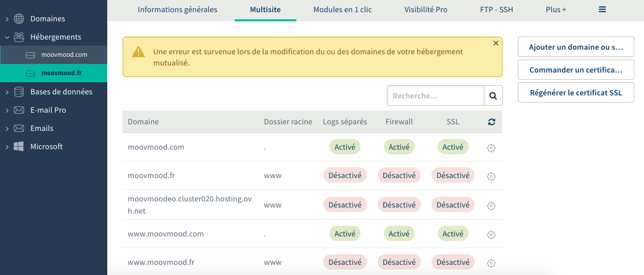

J'ai essayé de faire la 1ère configuration dont tu parles pour le multisite, mais à la validation, j'ai un message qui s'affiche dans le manager "Une erreur est survenue lors de la modification du ou des domaines de votre hébergement mutualisé".
Pourtant j'ai bien sélectionné l'hébergement Moovmood.fr, onglet multisite, et sélectionné "moovmood.fr" avec son sous domaine "www.moovmood.fr".

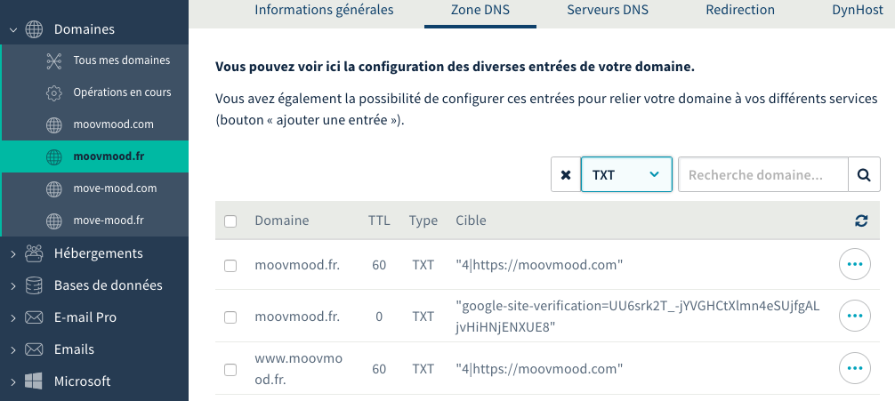

```text ah oui, tu as utilisé les redirections, bricolage d'amateur Ovh
```text
moovmood.fr 60 TXT "4|https://moovmood.com" (redirection permanente)
www.moovmood.fr 60 TXT "4|https://moovmood.com" (redirection permanente)
ne **JAMAIS UTILISER** ça
une zone se configure avec Manager Ovh/domaines/ **ZONE** DNS
supprime ces redirections parasites
dans la zone remets des TTL plus sérieux:
```text
moovmood.fr 60 TXT "v=spf1 include:mx.ovh.com ~all"
moovmood.fr 60 TXT "google-site-verification=UU6srk2T_-jYVGHCtXlmn4eSUjfgALjvHiHNjENXUE8"
60->600 pour le SFP
60 -> par défaut pour le google vérif
https://docs.ovh.com/fr/domains/editer-ma-zone-dns/
puis reprend la déclaration dans multisite
un certificat, c'est au moins 1 heure chez Ovh ```

OK donc je vais dans Domaines / moovmood.fr / redirection, et je supprime les 2 redirections visibles permanentes moovmood.fr et www.moovmood.fr ?
Ensuite, dans Zone DNS, je filtre par type TXT, mais il n'y a que 3 entrées qui s'affichent :
Je ne vois pas la ligne que tu as mentionnée SPF, ni le google site verification à 60. Le google site verification que je vois a déjà un TTL à 0 par défaut.
