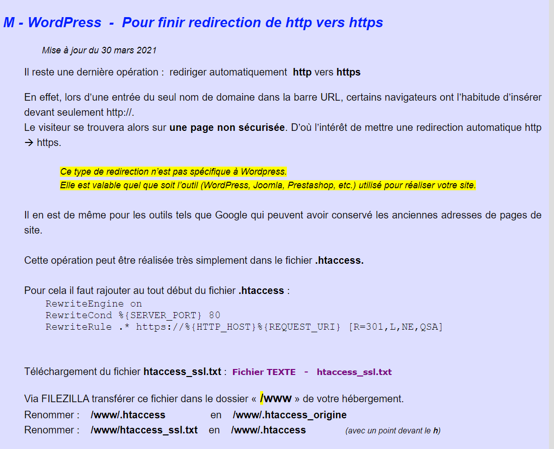

Bonjour @MHawthorn59
La redirection OVH n'est pas conforme SSL.
A supprimer.
La redirection doit être faite dans le fichier **/www/.htaccess**
Paragraphe : M - WordPress - **Pour finir redirection de http vers https**
Paragraphe : R - **Redirection vers un autre domaine Example2.com**

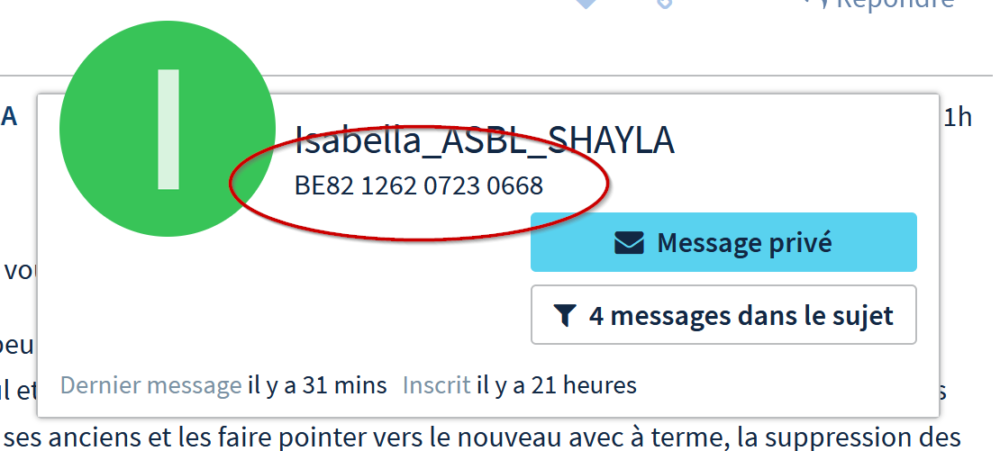

Faut pas vous énerver.
Ne me dites pas que vous avez choisi de mettre votre n° de compte en banque CPH comme identifiant ou description personnelle, quand même ?
Ooh ! ça fonctionne, mille mercis.
Pour le numéro de compte, je ne sais pas, c'est mon ancien webmaster qui avait écrit cela. Je vais regarder, merci de l'avoir noté !
Si je dis que la banque est CPH, ça vous branche ?
Un webmaster sérieux et de confiance !
