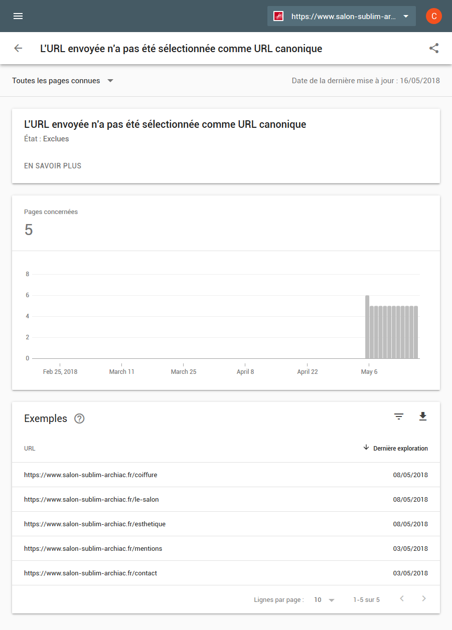

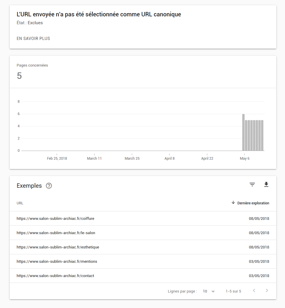

Mon problème concernant l'indexation est qu'actuellement toutes les pages HTTPS (hormis la page accueil) sont exclues de la couverture de l'index dans GSC.
La raison évoquée : L'URL envoyée n'a pas été sélectionnée comme URL canonique
J'imagine que cela est dû aux mauvaises redirections 301 qui me renvoyaient vers les URLs en .html.
Selon vous, faut-il renvoyer ces pages HTTPS pour indexation ? ou laisser Google découvrir lui-même les nouvelles redirections HTTP->HTTPS ?

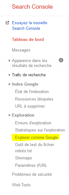

Sur la page **_Explorer comme Google_** entre les principales pages de ton site.
Et coche "Indexation l'URL et les pages liées"
Il faut attendre une 10aine de jours généralement..
Sinon tu peux tester la méthode de gaston, mais pas certains que ça marche..

Je reviens vers vous pour avoir votre avis sur le déroulement de l'indexation des pages HTTPS.
Voici les opérations effectuées :
**14/05 : Demande d'indexation de la page d'accueil du site**
(Explorer comme Google -> Indexation URL et pages liées)
==> En vérifiant les logs, sauf erreur de ma part, googlebot n'a crawlé que la page d'accueil (/)
**16/05 : Demande d'indexation de toutes les autres pages (5 pages)**
(Explorer comme Google -> Indexation URL)
==> En vérifiant les logs, googlebot a bien crawlé toutes les pages demandées
`"GET /coiffure HTTP/1.1" 200 ........ "Mozilla/5.0 (compatible; Googlebot/2.1; +http://www.google.com/bot.html)"`
`"GET /esthetique HTTP/1.1" 200 ........ "Mozilla/5.0 (compatible; Googlebot/2.1; +http://www.google.com/bot.html)"`

**21/05 : Contrôle état d'indexation des pages HTTPS**
Actuellement, en utilisant la commande "site:"
- Seulement 3 pages en HTTPS sont dans les résultats (/, /le-salon et /coiffure).
- Les autres pages sont toujours en HTTP.
- + 4 résultats omis par Google
Dans Google Search Console : Couveture de l'index :
- 1 page valide (envoyée et indéxée) :
Page d'accueil (/) : dernière exploration (14 mai)
- 5 pages exclues (L'URL envoyée n'a pas été sélectionnée comme URL canonique)
(voir image)
La dernière exploration de ces pages exclues date du 3 mai (ou du 8 mai pour certaines pages). Alors que googlebot a crawlé ces pages le 16 mai...
Est-ce normal selon vous ?
Pourquoi GSC m'indique 5 pages exclues alors que certaines pages HTTPS ressortent dans les résultats de recherche ?
La dernière exploration du sitemap remonte au 9 mai, soit avant que les redirections 301 vers les URLs corrigées soient mises en place. Faut-il que je renvoie le sitemap à Google une nouvelle fois ?

Ok, je vais arrêter ma fixation et laisser Google faire son job tranquillement, je voulais juste savoir si la procédure était bonne.
Merci beaucoup pour votre aide Buddy et Gaston_Phone
ça a été bien fait. Il faut juste laisser du temps à Google (et aux autres moteurs de recherche) ;)
