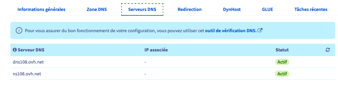

Je m'appercois qu'au niveau de mon domaine "rcbcarrelages.com", le serveur DNS est en mode "Mise à jour en cours". Donc j'ai l'impression que le domaine n'est pas encore associé à l’hébergement.... Est-ce une possibilité?
Merci pour votre aide.

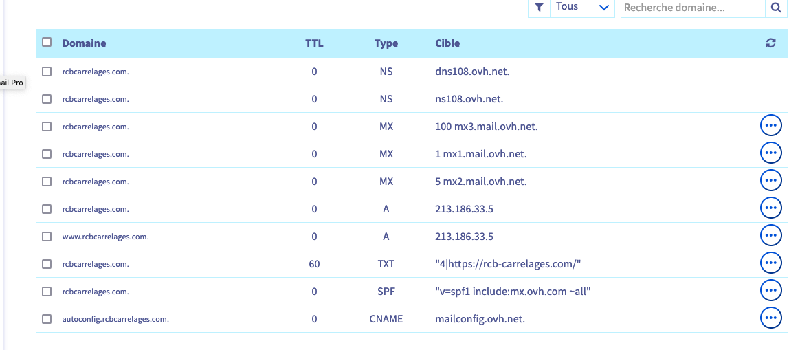

Concernant ma zone DNS, voici ce que j'ai :
Est-ce que quelque chose vous choque?
Merci,
Julien
Vous devez absolument éviter d'utiliser le service de redirection
213.186.33.5(redirect.ovh.net) ne devrait plus apparaître dans votre zone DNS.
Dans votre zone DNS remplacez par 51.91.236.193 qui est l'adresse de votre hébergement puis attendez une heure.
