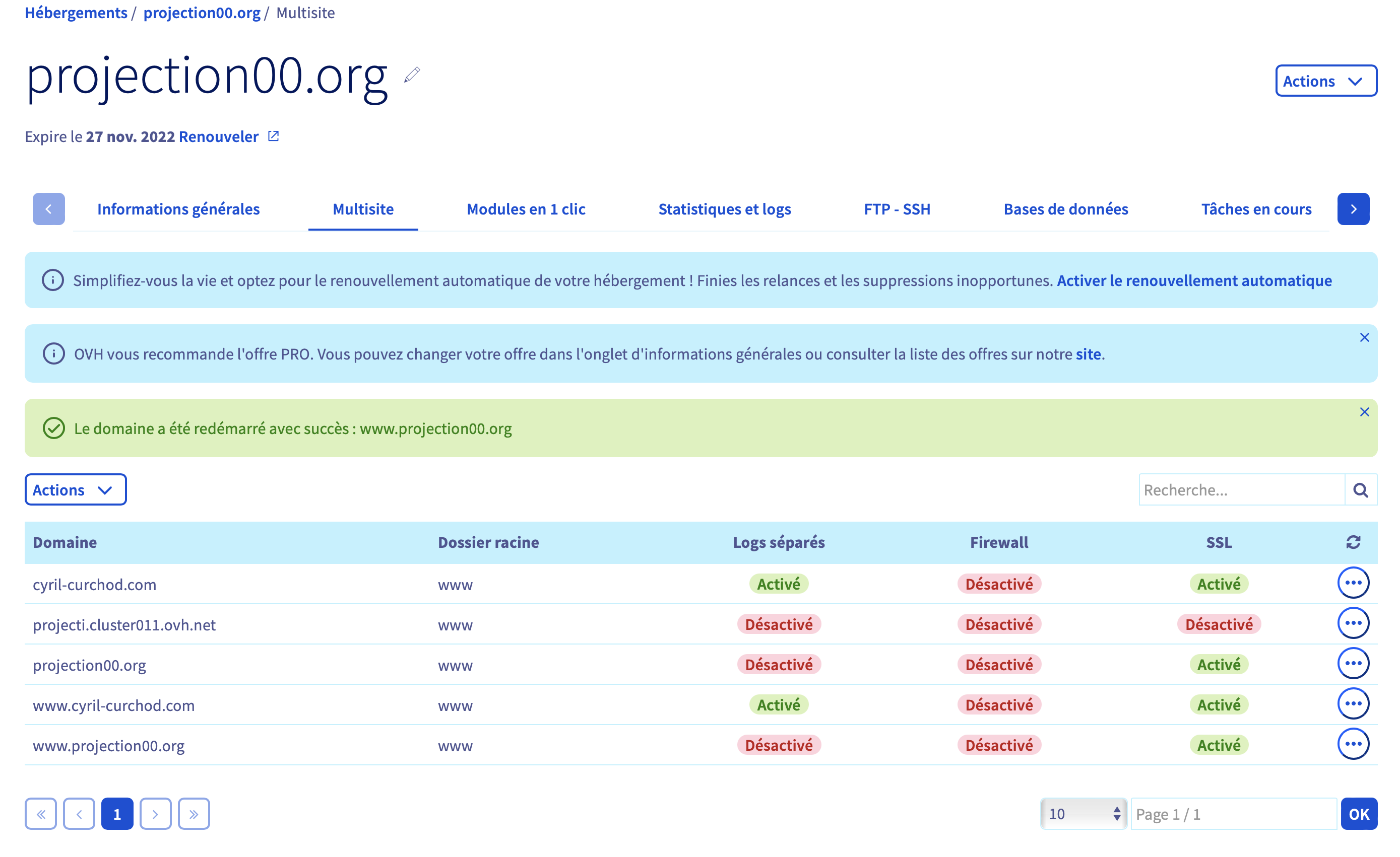

- j’ai vérifié le chemin cible dans le nom de domaine c'est bien www (le site étant à la racine dans le dossier www).

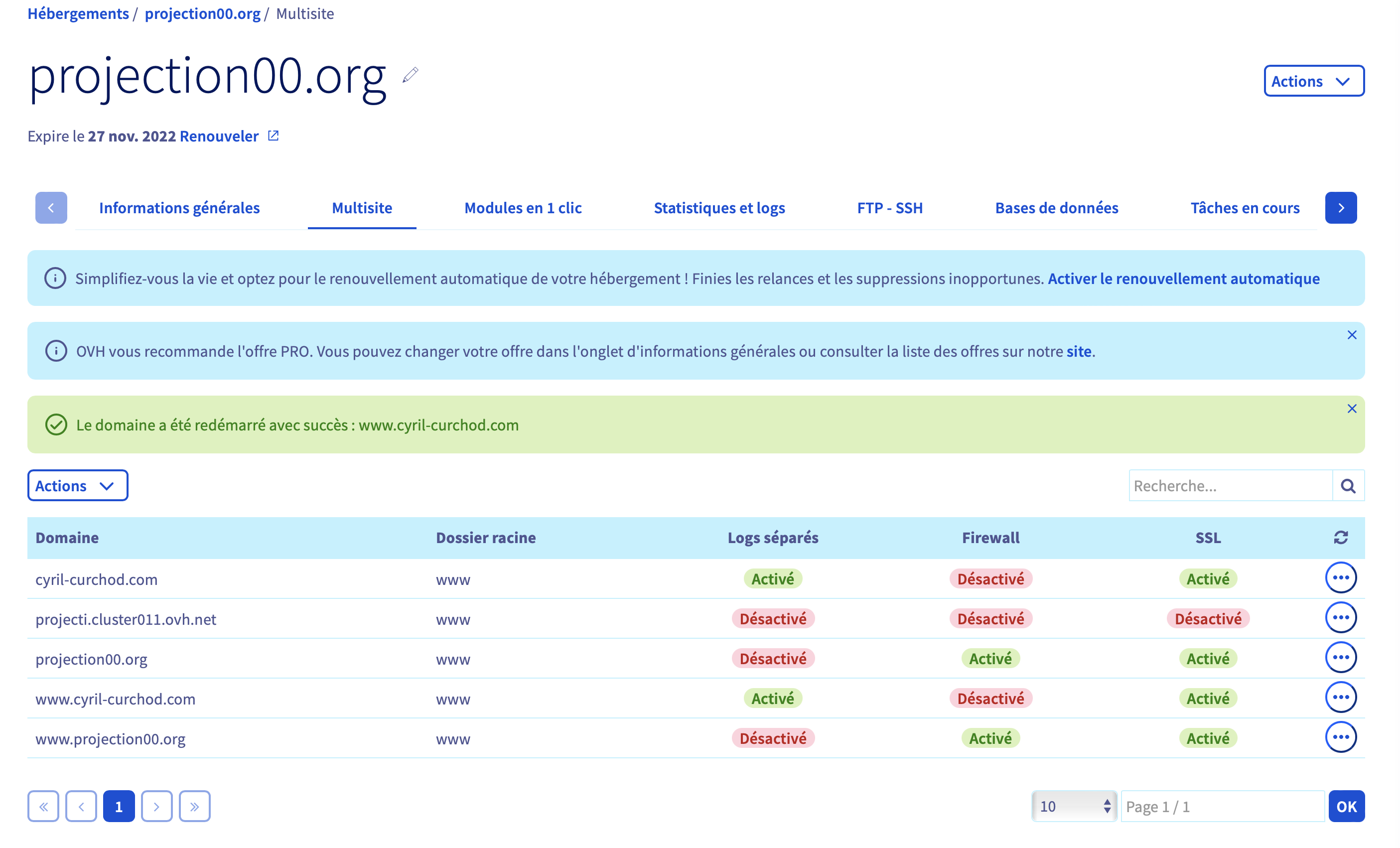

Désactivez le firewall pour voir
Je l'avais fait, j'avais vu cette proposition que vous aviez faite sur un précédent sujet posté par un autre utilisateur ayant un problème similaire.
Là je viens de le désactiver également sur l'ancien nom de domaine projection00.org

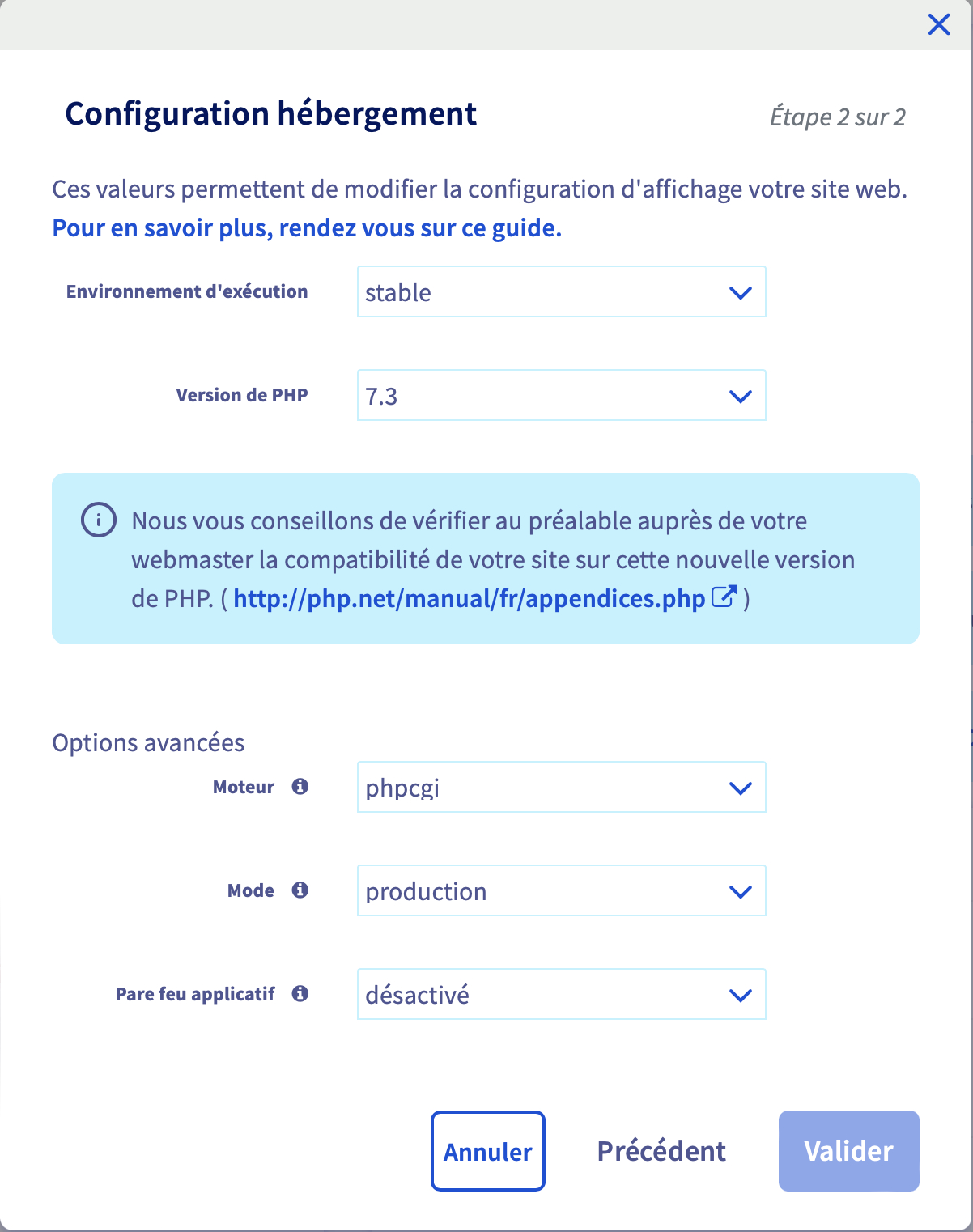

Que contient votre éventuel fichier .ovhconfig ?
Merci, alors j'avais également désactivé le dossier des plugin, ça n'a rien donné, je viens de le refaire cependant, et j'ai testé, j'ai toujours la page blanche qui s'affiche.
Concernant le fichier .ovhconfig j'ai ceci :
app.engine=phpcgi
app.engine.version=7.3
http.firewall=none
environment=production
container.image=stable

Dans .ovhconfig, si on met php au lieu de phpcgi, ça donne pareil ?
Il y a combien de .ovhconfig dans l'arborescence FTP ?
Ces deux lignes ne sont normalement là qu'en dépannage si on a perdu le contrôle à cause d'un hébergement fermé ou une erreur dans les deux mêmes enregistrements dans la table wp_options.
dois je les enlever alors? J'avais de toute façon bien indiqué dans la DDB le home et le siteurl, de renvoyer vers https://www.1curchod.comcurchod.com
Pour le fichier .ovhconfig, je n'en ai qu'un et j'ai mis php seulement, sans résultat actuellement.

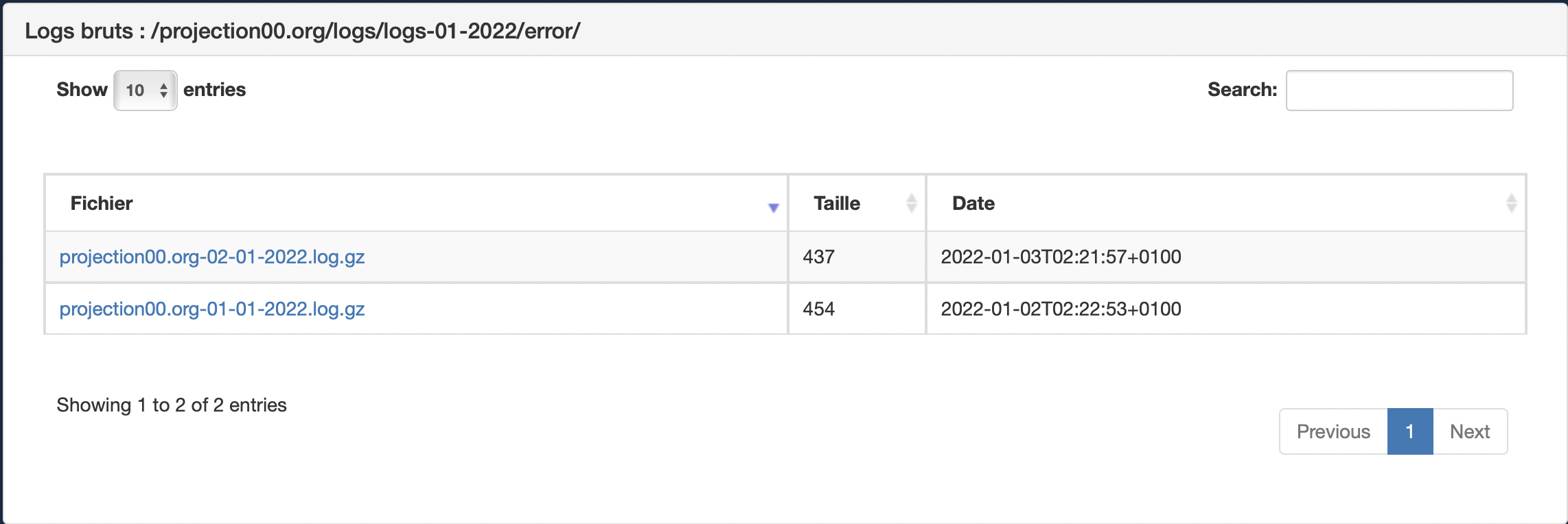

Il faut absolument retrouver le message d'erreur (via l'espace client > web cloud > hébergement > logs > log d'erreur du jour
j'ai également un dossier cgi-bin avec un index à l'intérieur
Pas grave, n'en faites rien.
```text
Je commence à sécher, là :(
Alors les deux fichiers log d'erreur les voici :
- projection00.org-02-01-2022.log.gz
réponse :
[Sun Jan 02 18:12:11 2022] [error] [client 113.35.251.98] ModSecurity: Access denied with code 403 (phase 2). Matched phrase "curl" at REQUEST_HEADERS:user-agent. [file "/usr/local/apache2/conf/modsecurity/base_rules/modsecurity_crs_35_bad_robots.conf"] [line "26"] [id "990012"] [rev "2.1.1"] [msg "Rogue web site crawler"] [data "curl"] [severity "WARNING"] [tag "AUTOMATION/MALICIOUS"] [tag "WASCTC/WASC-21"] [tag "OWASP_TOP_10/A7"] [tag "PCI/6.5.10"] [hostname "projection00.org"] [uri "/"] [unique_id "YdHc6@Jw9zzaifoyCgNzagAAAF8"]
- projection00.org-01-01-2022.log.gz
réponse :
[Sat Jan 01 18:46:18 2022] [error] [client 2.56.56.219] [host projection00.org] End of script output before headers: block-editor.php, referer: binance.com

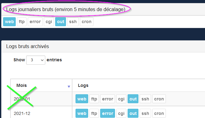

Vous n'avez aucun log d'aujourd'hui ???
non aucun aujourd'hui, ni hier :
en revanche j'ai un log du 3 janvier pour la partie "web" mais pas pour "error"
- projection00.org-03-01-2022.log.gz

même en cliquant ici ?
lorsque je clique à l'endroit où vous m'avez indiqué j'ai seulement un log "web" pas pour "error", mais il est du 4 janvier en revanche :
- projection00.org-04-01-2022.log
réponse :
Il ne nous sert à rien, malheureusement. On a bien les 500 à toutes les lignes , mais pas la raison.

Comme c'est un hébergement historique, je suppose que vous n'avez pas le choix de la version php à partir de l'espace client.
Je ne peux que supposer que votre .ovhconfig est mal formatté, écrit dans un mauvais jeu de caractères, ou un crasse de ce genre-là.
Je vous invite à cacher le .ovhconfig sous un autre nom et investiguer à partir de là. ```

Je peux changer la version php a partir de l'espace client, mais je ne peux aller au de la de la version 7.3
j'ai regardé la doc ovh pour configurer le .ovhconfig
https://docs.ovh.com/fr/hosting/configurer-fichier-ovhconfig/
Mais j'ai le sentiment que le fichier existant est similaire à celui demandé.
les deux seules différences sont :
- app.engine.version=8.0
- container.image=stable64
Je les ai modifié sans résultat, et puis je suis revenu a la version 7.3 tel qu'il est actuellement.

J'ai crié victoire trop vite.
Le site est revenu un moment, j'ai voulu remettre le firewall et depuis je n'accede plus au site :
le message d'erreur c'est que : mon site n'est pas installé.
Je vies de désactiver à nouveau le firewall et là le site est revenu
