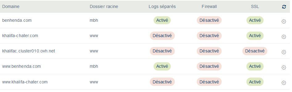

Oui c'est multisite sur manager OVH (cf. capture suivante)

dans multisite, essayer `mbh/site` (au lieu de mbh) ?

Ca n'a rien donné avec multisite mbh/site

Je laisse l'état tel quel jusqu'à nouvel ordre avec un multisite mbh et un htaccess dans le dossier mbh/site avec les paramètres indiqués ci-haut ... qui ne fonctionnent plus du coup. Pourtant, il doit y avoir une solution ! Ma logique est la suivante à moins qu'elle soit fausse :
Dans OVH Multisite, www.benhenda.com est redirigé vers /mb/ là ou un .htaccess l'oriente vers /site/ avec RewriteCond %{REQUEST_URI} !^/site/
Je rappelle qu'en parallèle à /site/ (version française) j'ai deux sous domaines linguistiques dans /eng/ et /ara/ accessibles par www.benhenda.com/eng/ Ils ne sont donc pas directement concernés par la redirection du domaine. Si je change OVH Multisite en mbh/site, il n'y aura pas plus moyen d'accéder à /eng/ et /ara/.
