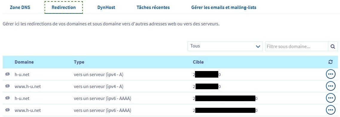

J'ai fait une capture écran de mon compte OVH :
Merci encore.

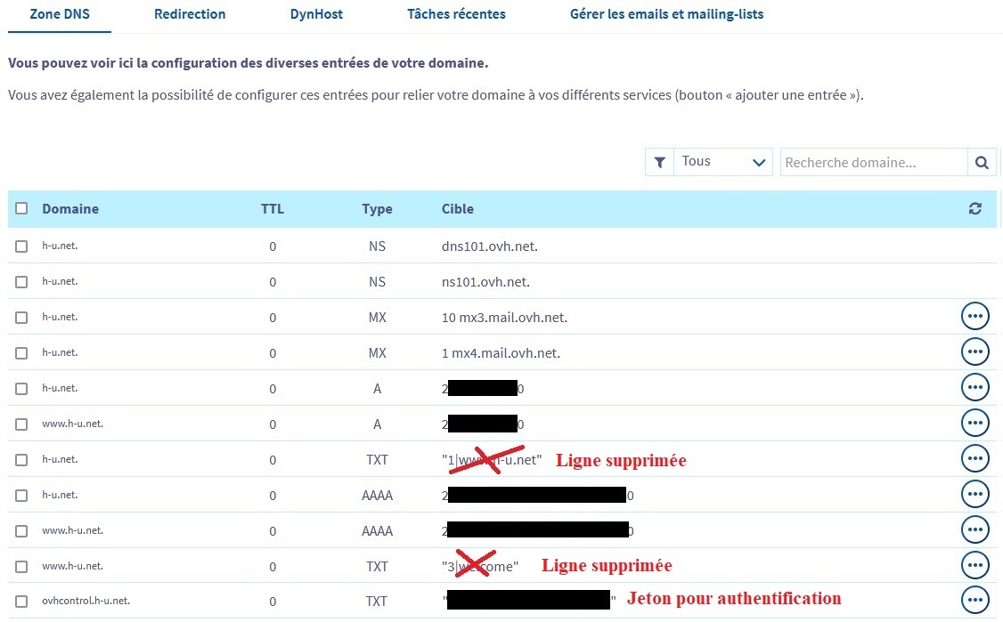

P.S. le jeton aussi c'est public, TOUT ce qui est dans une zone DNS est public, mais pas besoin de reposter les captures servent à rien (vous pouvez les supprimer pour réduire la taille du post).

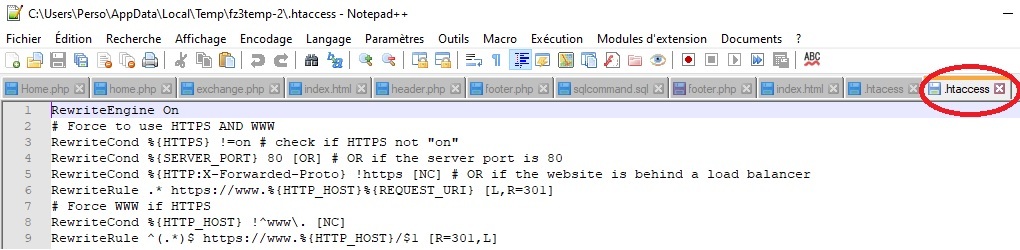

Dans le fichier htaccess, j'ai ceci :
RewriteEngine On
RewriteCond %{HTTP_HOST} !^www.
RewriteRule ^(.*)$ https://www.%{HTTP_HOST}/$1 [R=301,L]
Merci.
remplacer ça en totalité et exactement pareil que l'exemple donné en post 2

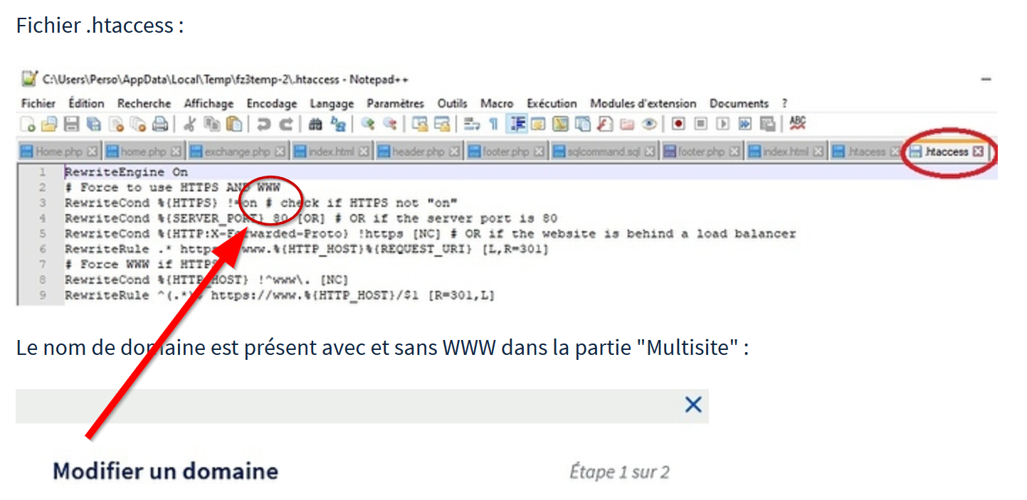

Fichier .htaccess :

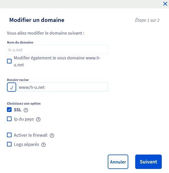

Le nom de domaine est présent avec et sans WWW dans la partie "Multisite" :

maintenant il faut regarder les logs de pourquoi vous avez une erreur 500, mais je dirais que c'est un mauvais encodage du .htaccess.

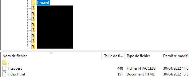

Et quand je parlez de capture d'écran pour le .htaccess c'était surtout niveau serveur pour vérifier qu'il était bien www/1u.net/u.net/ et se nomme .htaccess

J’ai vérifié l’orthographe, l’emplacement du dossier et des deux fichiers (Index.Html et .htaccess), tout est bon.

Je ne sais pas si cela suffit, mais j'ai dans les logs (rapport du 30.04.2022) partie "Error" :
.htaccess: RewriteCond: bad flag delimiters
.htaccess: RewriteCond: bad flag delimiters, referer: http://1u.net/u.net/
.htaccess: RewriteCond: bad flag delimiters, referer: http://www.sogou.com/web?query=site%3Awww.h-u.net
.htaccess: RewriteCond: bad flag delimiters, referer: https://community.ovh.com/
Cela fonctionne parfaitement avec ces lignes :
RewriteCond %{HTTPS} !=on
RewriteRule ^(.*)$ https://%{HTTP_HOST}/$1 [L,R=301]
RewriteCond %{HTTP_HOST} !^www\.
bad flag delimiters
Bonjour, il ne manquerait pas un [OR] ici ?
