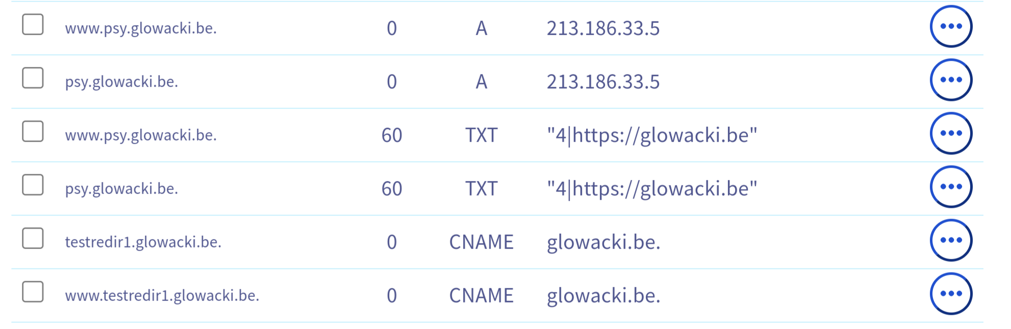

Mes redirections :

Non, ce n'est pas comme ça.

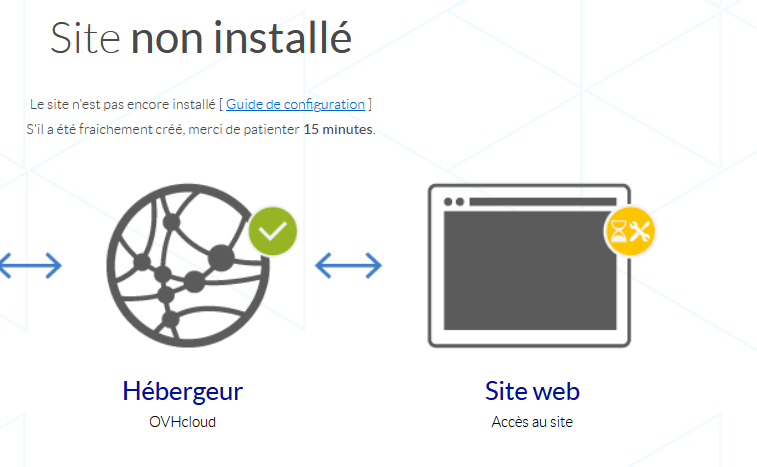

Votre navigateur va se connecter à 51.91.236.255 et demander la page "/" du site "testredir1.glowacki.be" . Le serveur web va dire qu'il ne connaît pas ce site.
Chez OVH ce type d'erreur est signalé comme ceci:
chez d'autres hébergeurs la présentation peut être différente mais c'est généralement une erreur 404.

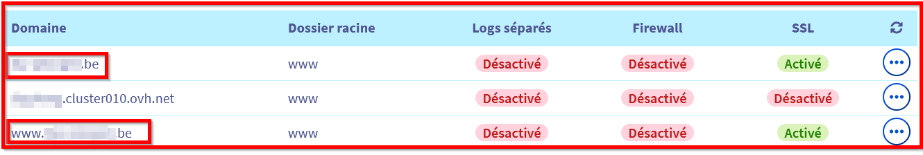

oui dans hébergement > multisite

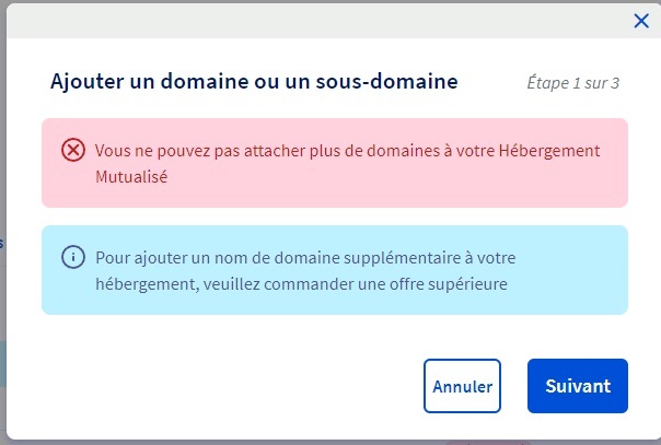

Merci, je vois maintenant. Et pas de multisite sur un hébergement gratuit ou starter.

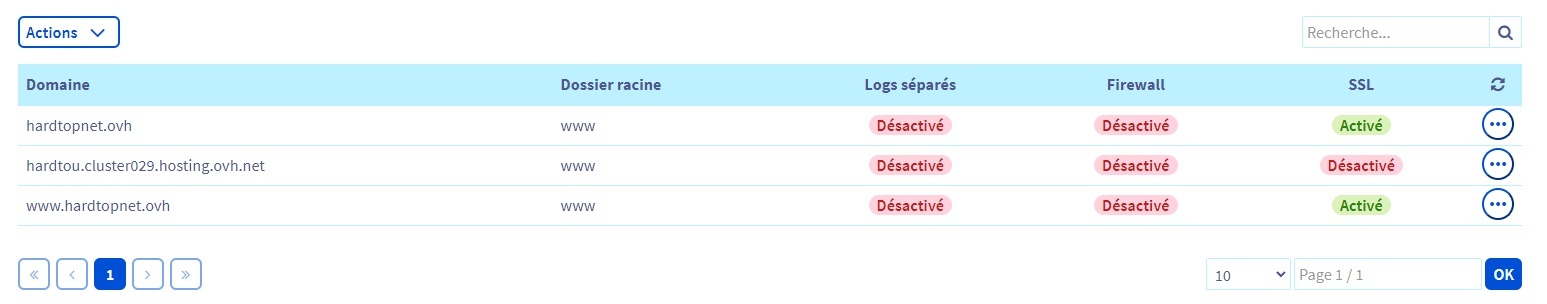

Il y a quels onglets dans votre cas ?
N'ayant pas de Starter je ne peux pas imaginer comment ça se présente chez vous.
Alors upgrader vers un hébergement PERSO.
