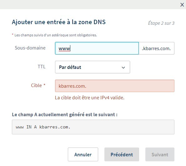

pour le CNAME:
https://i.imgur.com/lO0T9zI.png
note le . après kbarres.com.
attends 5 mn après la saisie avant d'essayer ```

J'ai suivi tes instructions et j'ai cet écran...
il faut ajouter une entrée CNAME (et non une entrée A)
C'est bon cela fonctionne !!!! Franchement UN GRAND MERCI pour ton aide. Tout seul je n'aurais jamais trouvé !
