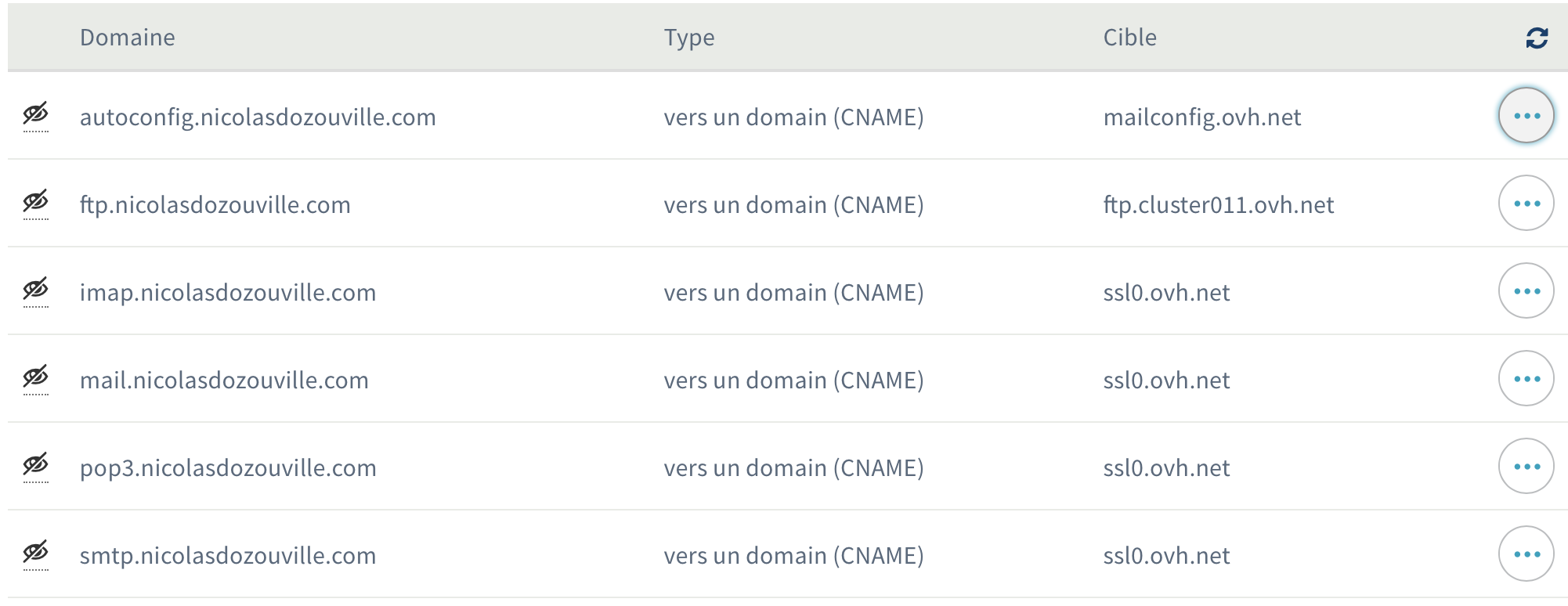

Voici ce qu'il me reste dans la partie redirection.
Sais-tu pourquoi la redirection continue d'être active ?

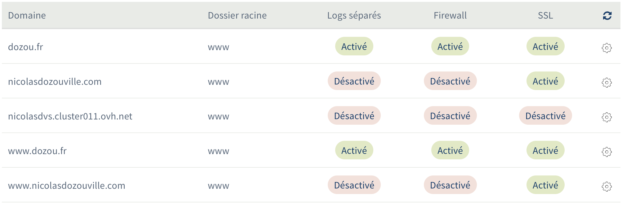

Quant au multisite, le service d'OVH me l'a fait faire hier, voici ce que j'ai :

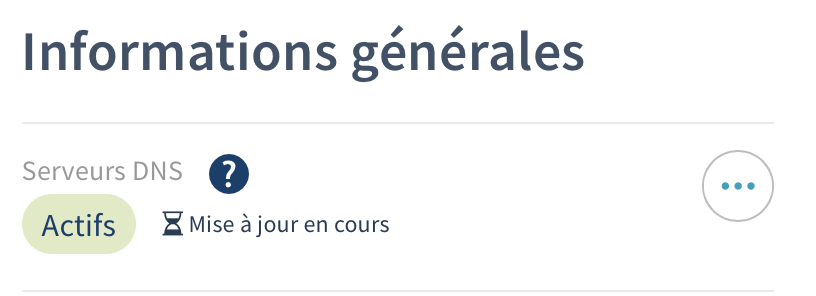

par contre, je ne comprends pas que multisite n'a pas mis à jour la zone DNS
donc manager Ovh/domaine/zone DNS:
ajoute deux entrées A pour le domaine et le sous-domaine www: 213.186.33.40
ajoute deux entrées AAAA pour le domaine et le sous-domaine www: 2001:41d0:1:1b00:213:186:33:40

Mais quand je passe outre, je suis redirigé vers OVH mail. Or, il y a effectivement une redirection vers mail mentionnée ici :
Est-ce que tu penses que je dois supprimer cette redirection (ou même plusieurs) ?

Concernant la zone DNS non mise à jour, peut-être est-ce parce que la mise à jour est toujours en cours ?
