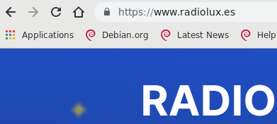

j'ai forcé le https + www/ no www dans le fichier htaccess
par contre quand j'essaie avec un autre navigateur (Edge, Chrome) que firefox
le site est HS impossible à trouver
alors que dans Firefox tout est parfait (vidé le cache / private navigation ok aussi)
je ne pige pas là
merci d'avance

non je comprends pas !!!
sur Edge = quedal page "Désolé, impossible d’accéder à cette page." en https
en http = page de félicitations d'OVH
sur Chrome = pareil
sur Firefox mobile = idem
sur Firefox pc = tout est nickel
propagation des DNS non terminée ?
TTL actuel: 1 heure
(sauf si le précédent était de 86400), elle devrait être finie
changer de résolver?: https://1.1.1.1/fr-FR/dns/
