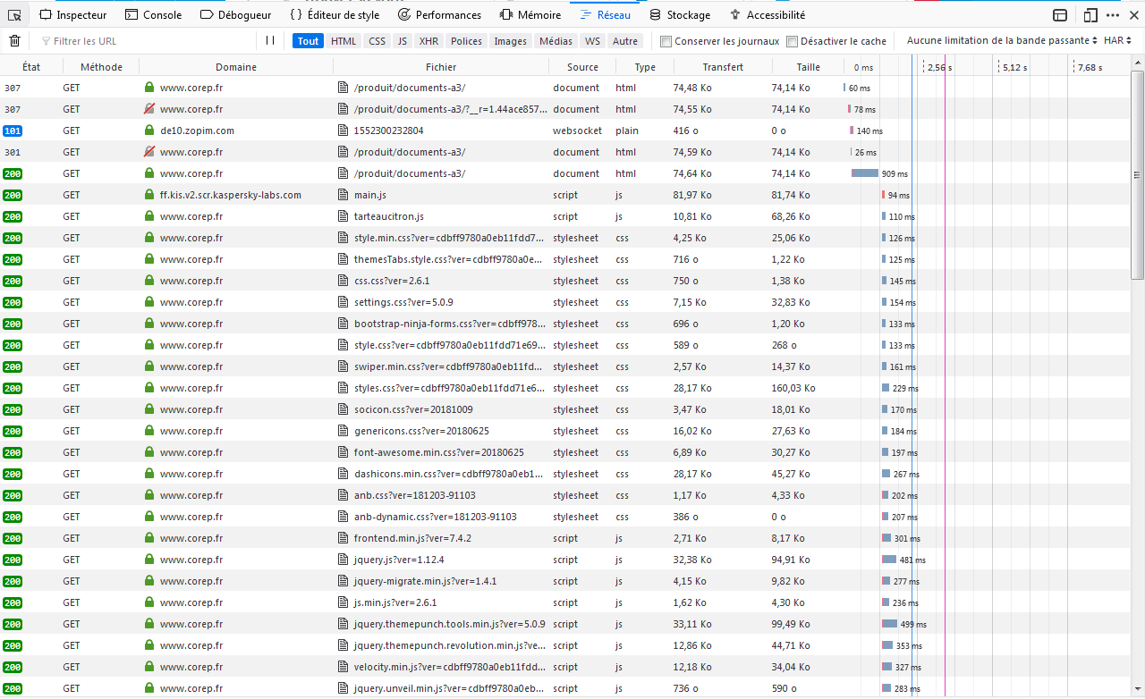

cela fait 2 semaines (depuis le 26 février) que la majorité des pages de notre site ont des redirections 307 temporaires vers des URLs étranges.
Exemple : https://www.corep.fr/produit/documents-a3/ vers http://www.corep.fr/produit/documents-a3/?__r=1.8230f50d477ad98f7a6233f267836c93
Après les différents tests effectués, les redirections disparaissent parfois quelques minutes ou heures puis réapparaissent...
* Notre fichier PHP n'est pas composé de ces redirections 307
* Cela ne semble pas venir de Wordpress (j'ai réinstallé les versions précédentes des extensions et du site, sans succès)
* Nous avons vidé le cache CDN, ça a marché 1h puis ça a recommencé
* La configuration de l'hébergement a été mis à jour en PHP 7 puis 7.3 et différentes autres options ont été changées (environnement d’exécution, mode...), ça a marché parfois puis une fois de plus, les redirections 307 sont revenues.
Nous commençons à être à court d'idée et les redirections continuent sans avoir pu identifier le problème...

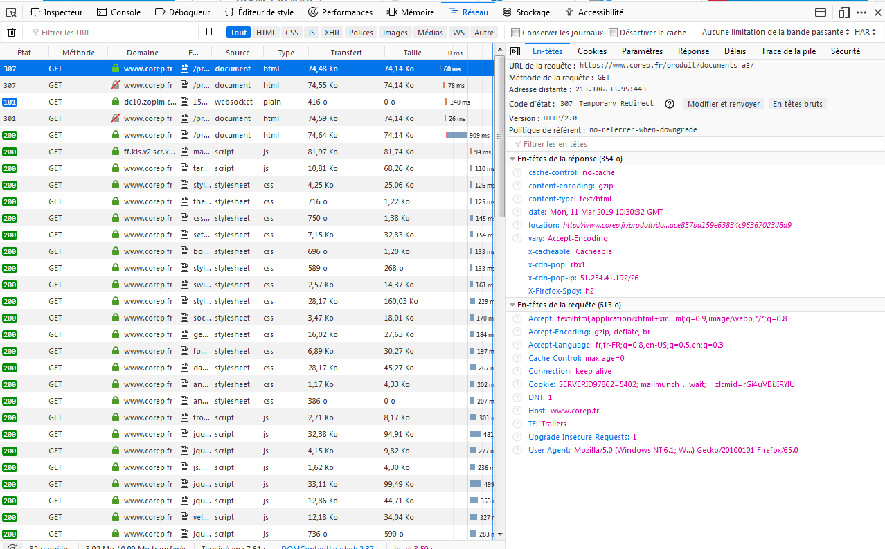

Un exemple de ce qui apparaît sur la console Mozilla :
Détails de la ligne 1 :
Quelqu'un à une idée ?

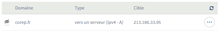

Où est-ce que je peux changer cet IP ?
Dans Domaines > Redirection ?
Actuellement voilà ce qu'on y voit :

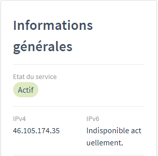

Dans les infos générales de l'hébergement :
Merci encore,

J'ai donc changé les adresses IP pour correspondre à 46.105.174.35 qui correspond donc au certificat SSL.
Précédemment, c'était cette adresse IP qui était utilisée : 213.186.33.95
