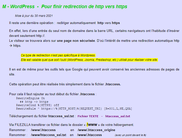

De où vers où ?
Voir --> **https://www.wordetweb.com/word-et-web/WORDPRESS-guide-installation-de-WordPress-premier-domaine-chez-OVH-FR.htm">CMS - WordPress - Guide Installation chez OVH**
**____________________________________________**
Paragraphe : M - WordPress - **Pour finir redirection de http vers https**
