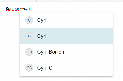

Bonjour @Cyril (quel Cyril ? voir plus bas)
Dans le cas de Exchange Private, 100% d'accord avec vous.
Dans le cas de Exchange Hosted, il y a une épée de Damoclès au-dessus de votre tête tant que le service Exchange est actif.
Les serveurs mx0 à mx4 ont pour rôle de dispatcher les mails entrants vers la bonne infrastructure. Je ne sais pas comment OVH a implémenté cela, mais vous avez 2 infrastructures avec la même adresse mail, et j'ignore comment OVH gère ce cas de duplicate key ... est-ce que cette base de données est reconstruite régulièrement, y a-t-il un risque que du jour au lendemain les mails entrants soient aiguillés vers Exchange ? Ou bien aléatoirement certains mails vont-ils aller à gauche et d'autres à droite ?
D'où la nécessité de renommer la boîte dans Exchange si vous voulez faire disparaître le doublon et avoir l'assurance à 100%.
C'est juste mon avis et je ne bosse pas chez OVH. Tentez d'avoir le support pour de l'assistance.
PS. Quel Cyril ?
A compté de demain mon compte n'ai plus hébergé sur le Exchange du prestataire. J'imagine qu'il va supprimer le doublon.
Je vais lui demander ce qu'il en est.
Mais je vais surtout contacter le support.
Merci encore@fritz2cat 🇧🇪 🇪🇺 (et viva Crumb !)
Ps. Cyril73 ;)
