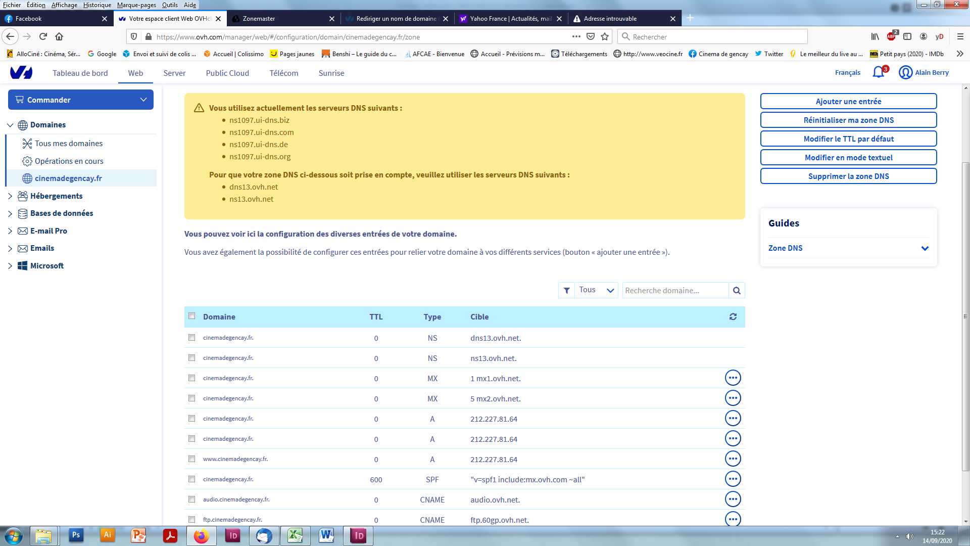

J'ai donc créé une redirection du nom de domaine sur OVH vers l'adresse IP.... rien ne sait passé
Puis j'ai changé les serveurs DNS...
mais toujours pas de site en vue.

là tu as changé les **_serveurs_** DNS mais tu n'as pas de zone DNS chez nonos
à priori, il faut remettre les serveurs DNS dns13.ovh.net
puis après configurer la zone DNS
ok?

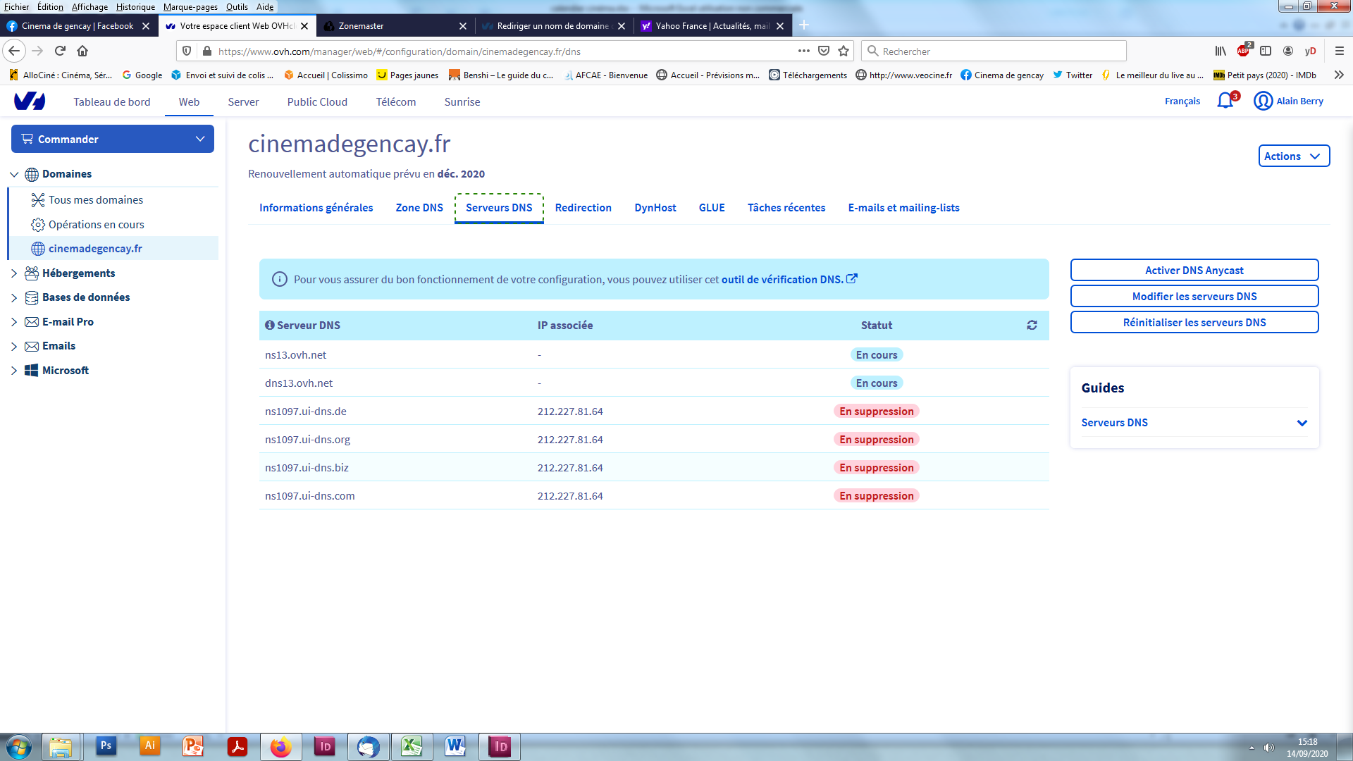

donc corriges les serveurs DNS, deux pour Ovh, supprimer la 3e ligne de ionos
**laisser vide les champs Ip associées**

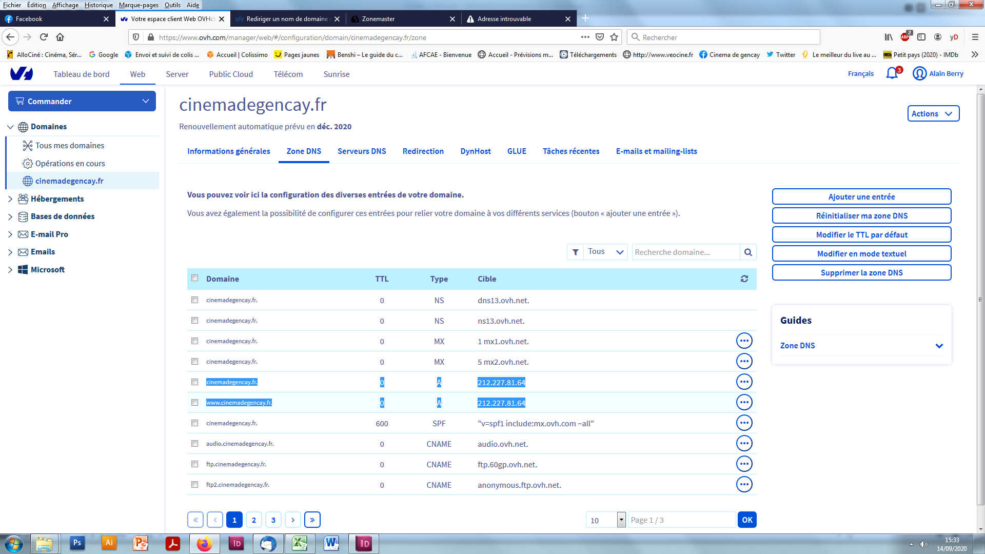

manager 0vh/domaines/zone DNS:

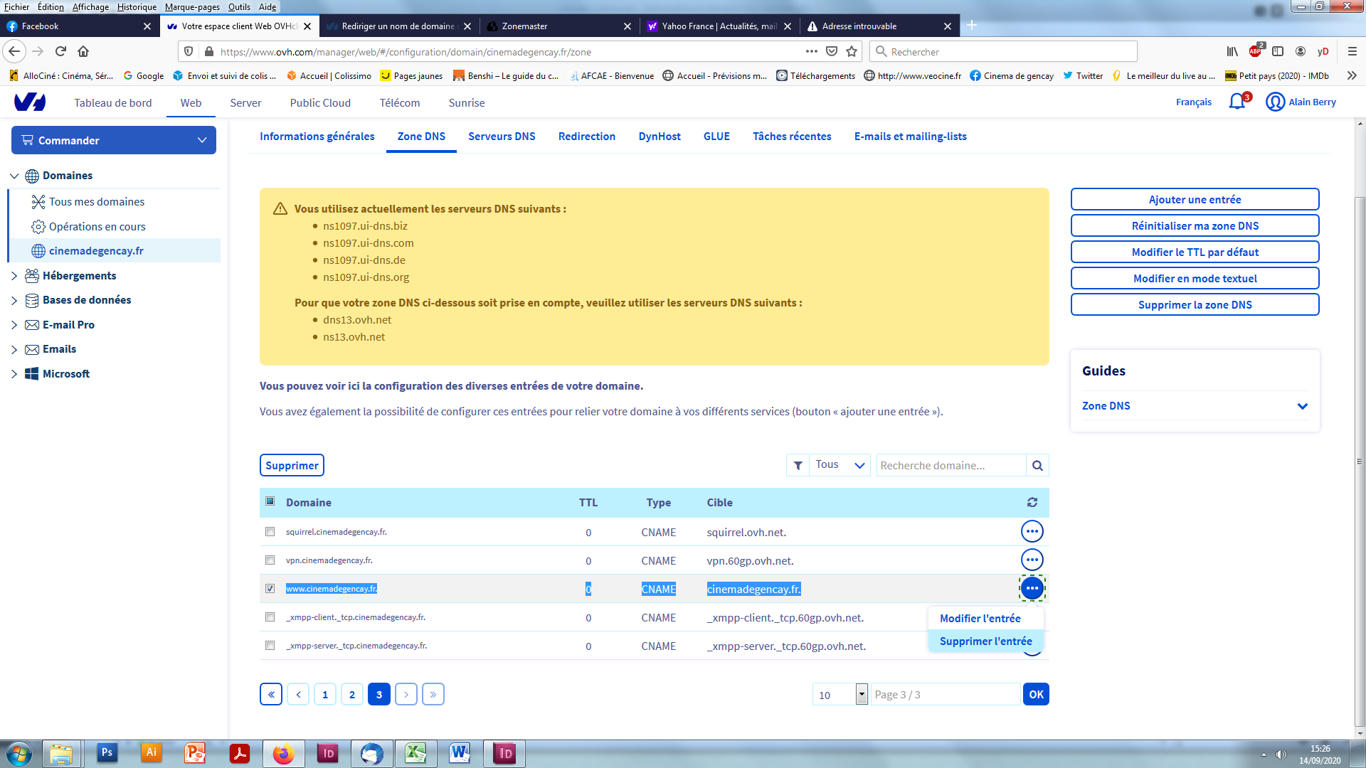

* supprimer une éventuelle entrée `www CNAME cinemadegencay.fr`
* ajouter/modifier deux entrées A, cible `212.227.81.64` pour le sous-domaine **www** et le domaine root (sou-domaine vide)

ok no problem.
Je supprime ça, on est d'accord ?
oui... tu peux même supprimer les 5 CNAME, plus utiles
**ajouter/modifier deux entrées A, cible 212.227.81.64 pour le sous-domaine www et le domaine root (sou-domaine vide)**
ça c'était déjà fait, je recommence ?
putain ça marche, c'est impeccable !
