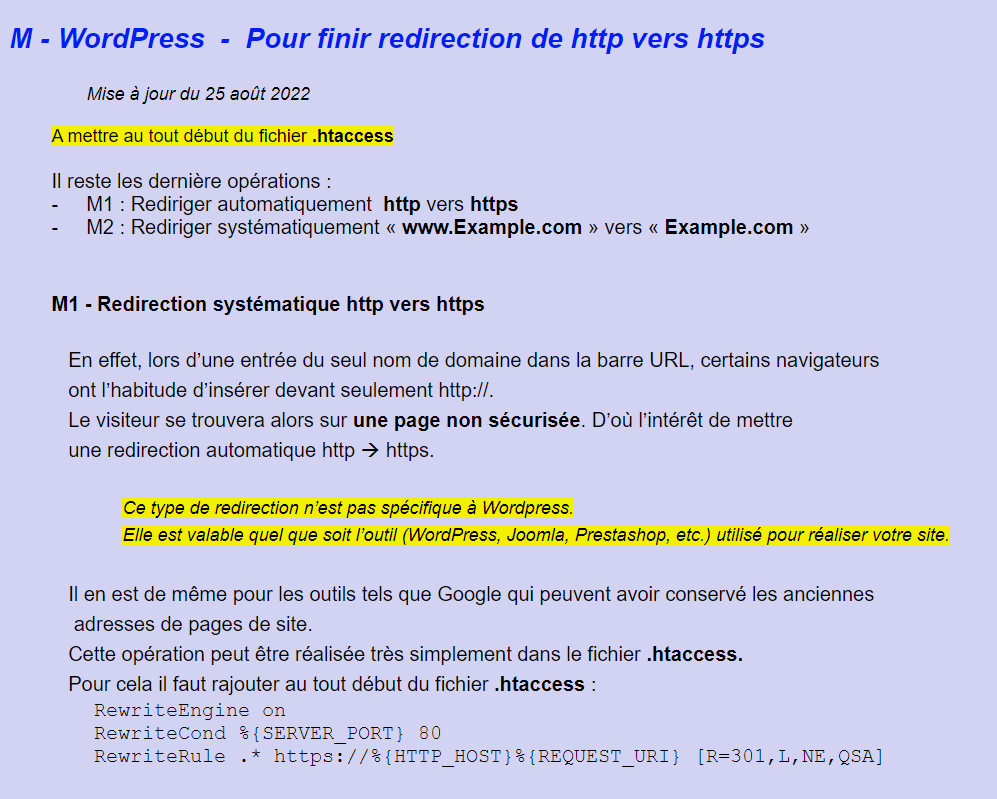

Donnez des vrais noms de sites, ce sera plus facile.
Les vrais noms des sites permettent de vérifier que vous n'avez pas d'autres soucis au niveau de zone DNS et multisite.
Bonjour @JulienV46
Merci, j'avais déjà lu le guide sans trouver véritablement de réponse.
Aujourd'hui c'est résolu, j'ai rappelé le support qui m'a indiqué une autre méthode qui était de mettre les redirection directement depuis le multisite avec www sans passer par la création/modification d'un fichier .htaccess
Ca marche uniquement pour Wordpress. En ne communiquant pas votre nom de domaine nous n'aurions pas pu le deviner.
Beurk !
Oui pardon, j'imaginais que c'était la même chose sur tous les sites. Là il s'agit du site https://classictoulouse.fr ou .com pour le coup
J'imagine que c'est cracra comme méthode du coup ? C'est le support qui m'a dit de faire ainsi... Du coup bêtement et me disant que ce sont des spécialistes, que c'est leur outil, je me suis exécuté.
C'est la méthode donnée par le support OVH est pour les néophites.
La bonne méthode est via le fichier .htaccess
C'est le cas, mais écrire 4 lignes de code en copier coller dans un htaccess était a ma portée mais je n'ai jamais su quoi copier/coller... leur doc est faite par des techniciens pour des techniciens.
Il te suffisait alors de lire mon guide.
Tout y est expliqué.
Je l'ai lu mais... après :(
Hum! Hum! --> **M - WordPress - Pour finir redirection de http vers https**
https://www.wordetweb.com/word-et-web/WORDPRESS-guide-installation-de-WordPress-premier-domaine-chez-OVH-FR.htm#_M_-_WordPress
