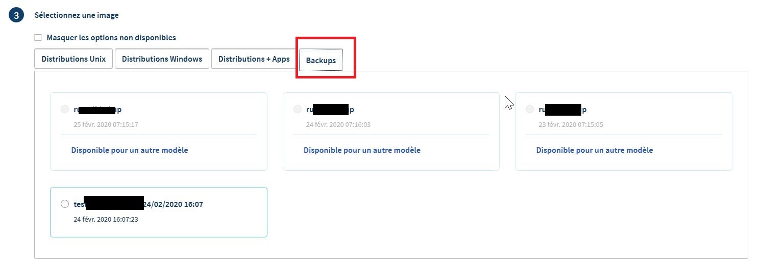

Salut @JessicaC1
C'est possible depuis le manager a condition que la nouvelle instance que tu veux créer soit sur la même zone que le snapshot (GRA5 par ex).
A ce moment là, quand tu es à l'étape de sélection de l'image tu clic sur l'onglet "backup" et tu trouveras les snapshot
Aprés, comme indiqué par Arnaud... via les API Openstack :p
