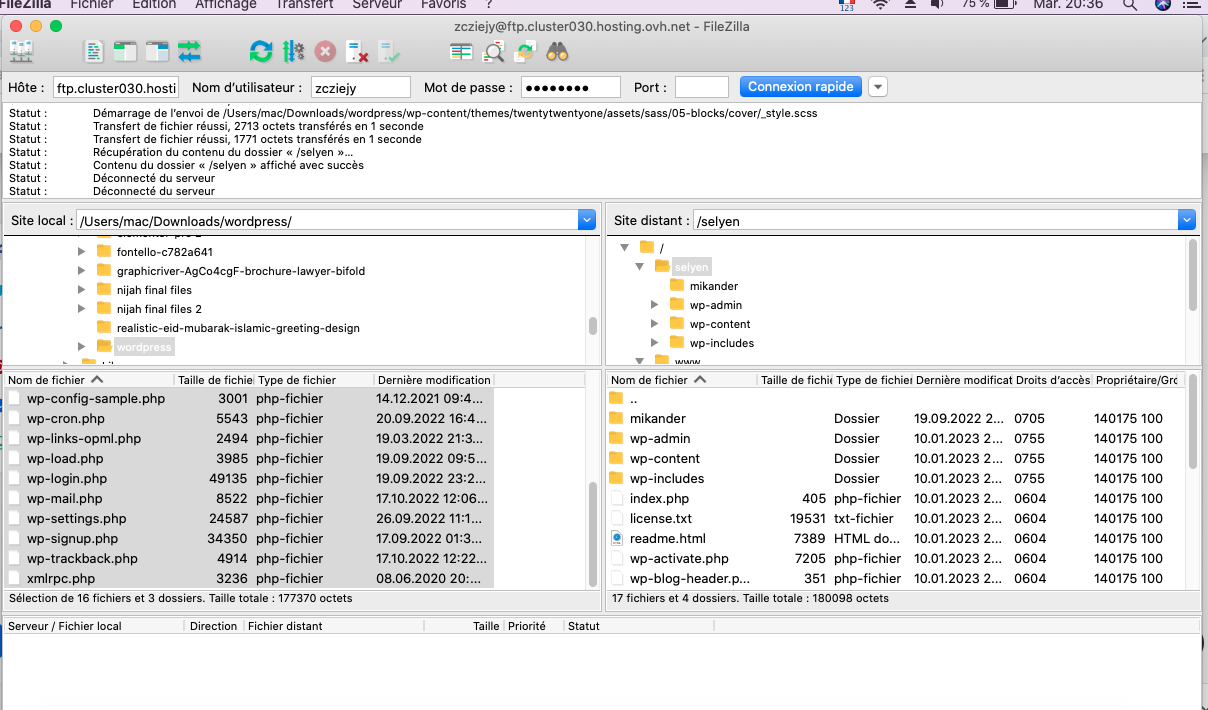

J'ai tout suivi, j'ai réinstaller WordPress mais toujours le même message : Error establishing a database connection.
Est-il normal que dans FileZilla il y a d'autres fichiers que "www" ? L'ancien utilisateur a créé de nouveaux folders.
Copie d'écran SVP ?
Voila une copie du FTP
@NicolasM7, je vous ai envoyé un message privé.
