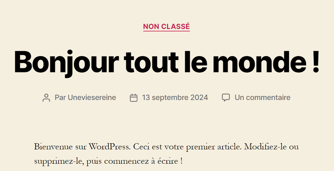

Je tente donc de réinstaller WP suite à un piratage (uneviesereine.com)
Problème : je ne parviens pas à reconnecter le nouveau site à ma base de donnée (les articles et contenu du site).
J'ai bien vérifié que les infos dans mon wp-config.php soient identiques à celles de ma base MySQL (nom de la base, mot de passe etc).
Si je remplace le nouveau fichier wp-config par l'ancien, je récupère mes données sur le site mais cela me déconnecte de wordpress pour cause de login inconnu...
Merci beaucoup :)
