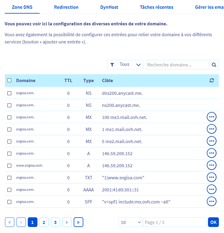

J'ai acheté chez OHV un nom de domaine sngisa.com et un hébergement kzbujaq.cluster031.hosting.ovh.net séparément et je n'arrive pas à faire le lien entre les deux.
Les adresses dans la zone DNS me semblent correctes.
Merci pour votre aide.

Pouvez-vous nous faire une copie d'écran de la **page entière** avec un filtre des " **A** " :

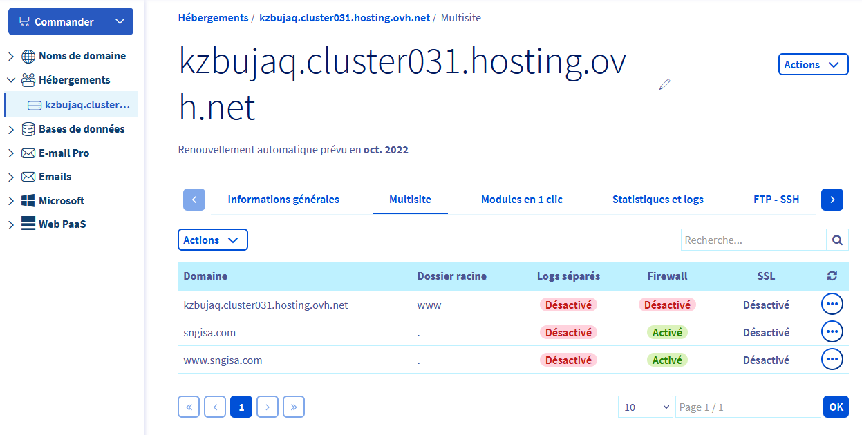

1 - J'ai un soucis avec l'installation du certificat SSL, j'obtiens l'erreur : _Une erreur est survenue lors de la commande d'un certificat SSL. (No attached domain with ssl enabled or no attached domain that redirect on hosting IPs, please use hosting IPs in your domain zone)_
2 - Quand je vais dans multisite, je vois les deux lignes de monsite sngisa.com et www.sngisa.com mais aussi la ligne xxx.cluster031.hosting.ovh.net et je n'arrives pas à la supprimer.

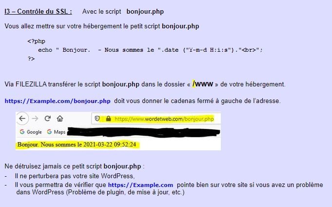

Faire le test du script **bonjour.php** : **I3 – Contrôle du SSL** :
J'ai fais le test du bonjour mais je n'accède ni à mon site https://sngisa.com ni à https://sngisa.com/bonjour.php

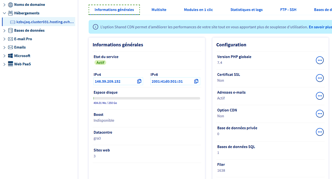

Avez-vous accès à l'onglet : **Informations générales** ?

Avez-vous accès à l'onglet : Informations générales ?
Non je n'ai accès qu'à la zone DNS

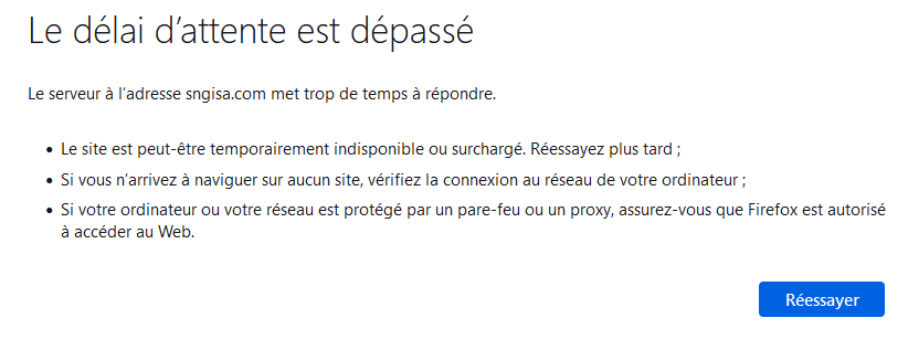

J'ai l'erreur :
Faut-il que je supprime WordPress et ma base de données via le ftp pour réinstaller proprement ou j'ai loupé un paramétrage quelque part ?

Commence par faire le test du script **bonjour.php** décrit dans mon guide.
J'ai essayé le bonjour.php et pareil, erreur de chargement de la page et "Le délai d'attente est dépassé"
