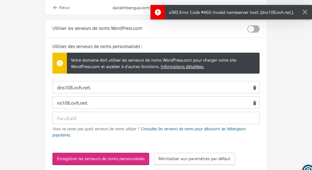

J'aimerais maintenant rediriger mon nom de domaine vers OVH. On me demande de changer les serveurs de nom wordpress et de les remplacer par les serveurs de nom OVH. Je suis allé sur l'interface wordpress.com pour le faire.
Le problème, c'est que je ne sais pas quels sont les noms de serveur OVH.
S'il vous plaît, pourrais-je avoir des conseils ?

```text à priori, tu as les serveurs dns108.ovh.net
```text
dig +nocmd +noall +answer darielmbengue.com NS @dns108.ovh.net
darielmbengue.com. 3600 IN NS dns108.ovh.net.
darielmbengue.com. 3600 IN NS ns108.ovh.net.
dig +nocmd +noall +answer darielmbengue.com MX @dns108.ovh.net
darielmbengue.com. 3600 IN MX 1 mx1.mail.ovh.net.
darielmbengue.com. 3600 IN MX 100 mx3.mail.ovh.net.
darielmbengue.com. 3600 IN MX 5 mx2.mail.ovh.net.
dig +nocmd +noall +answer darielmbengue.com A @dns108.ovh.net
darielmbengue.com. 3600 IN A 46.105.57.169
dig +short -x 46.105.57.169 -> cluster020.hosting.ovh.net
dig +nocmd +noall +answer www.darielmbengue.com A @dns108.ovh.net
www.darielmbengue.com. 3600 IN A 46.105.57.169
dig +nocmd +noall +answer darielmbengue.com AAAA @dns108.ovh.net
darielmbengue.com. 3600 IN AAAA 2001:41d0:301::20
pas de pointeur AAAA pour www.darielmbengue.com @dns108.ovh.net
(pourquoi l'ipv6 du www a été enlevée, entrée AAAA ?) ```

S'il vous plaît, est-ce normal que l'on m'indique ceci ?
enlèves les points finaux?
la palme d'or de la connerie. Merci
bah non...
parfois il les faut, chez certains, Ovh par exemple :/
la zone est ok, basculée ou en cours de propagation
