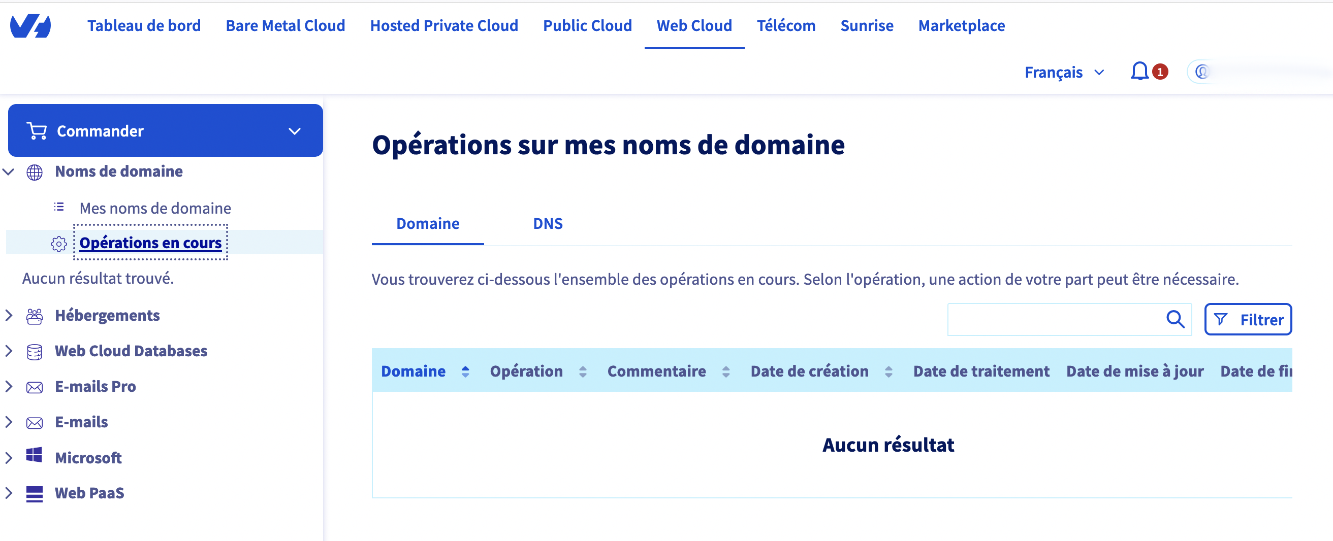

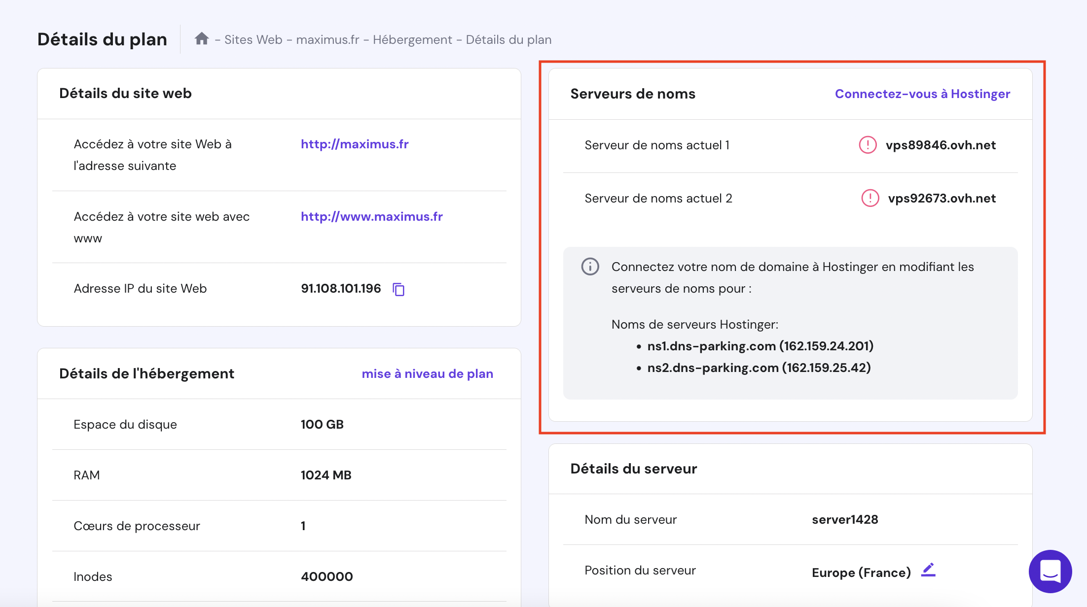

Ayant acheté un nom de domaine avec Hostinger _"maximus.fr"_ à partir de mon adresse m@il, Ce dernier me demande naturellement, de remplacer les noms de serveurs OVH par ceux d'Hostinger.
Après avoir fait une recherche du Whois de mon site maximus.fr ; celui-ci est alors hébergé chez OVH.
De ce fait, je me connecte aussitôt sur mon compte OVH / WebCloud / Noms de domaine / Mes Noms de Domaine, pour procéder au remplacement du nom de domaine.
Mais: Aucune trace de mon site web acheté chez Hostinger pour éditer mes dns…
Je ne peux rien faire.

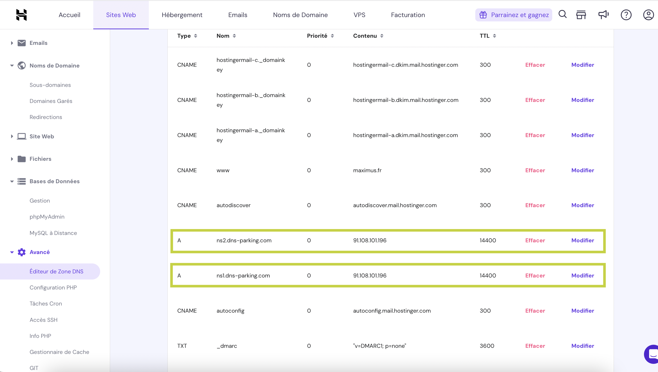

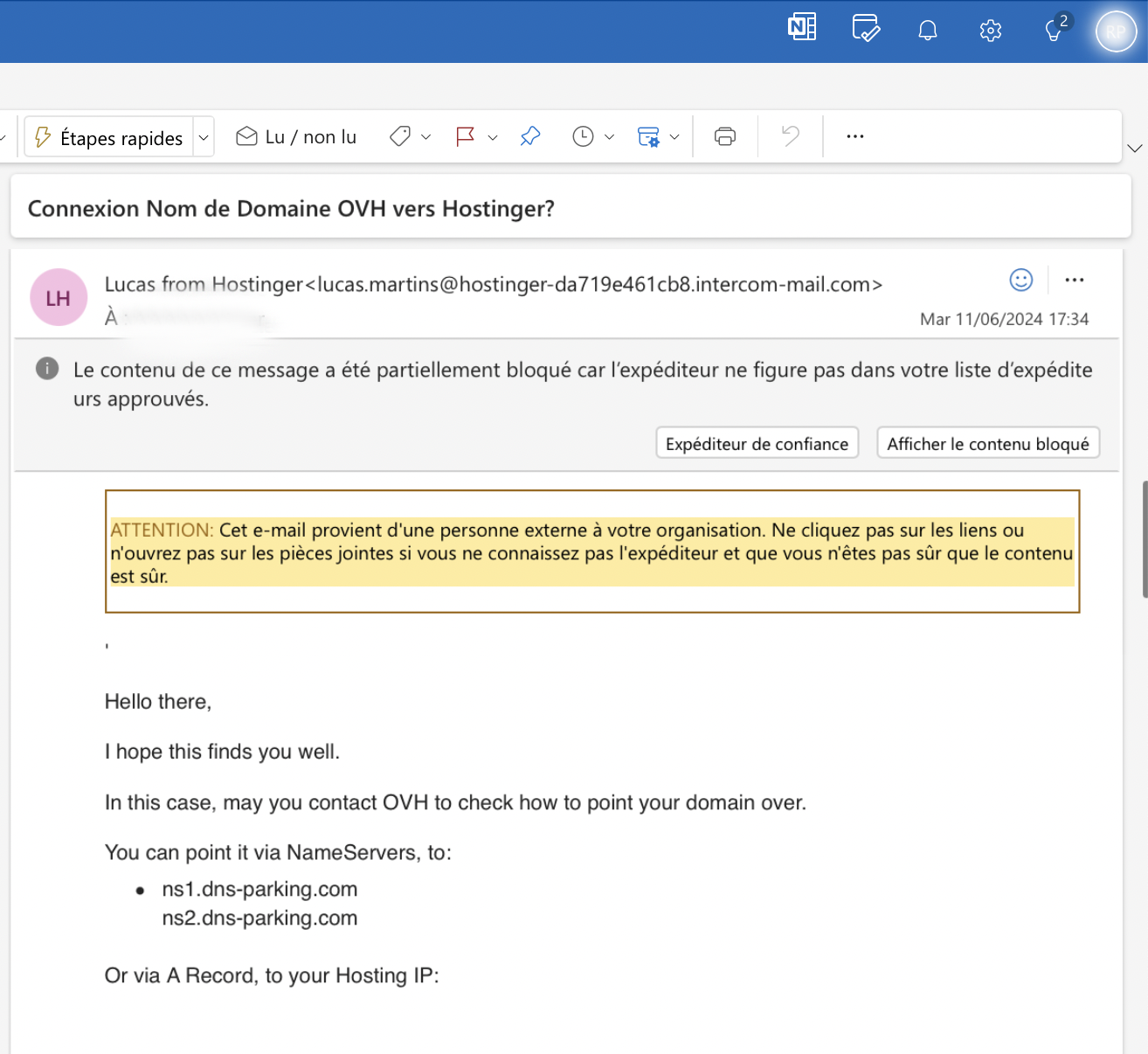

*☝️À noter que je n'ai pas pu choisir le Registraire par défaut, au moment de l'achat de ma formule d'hébergement chez Hostinger. J'ai contacté plusieurs fois Hostinger, et me disent de voir avec ovh. Même si ce n'est pas la bonne technique, j'ai; endernier recours, ajouté manuellement sur hostinger les dns hostinger. Mais rien n'y fait.

Pas possible ce domaine est enregistré depuis le 21/04/2024 donc je dirais que ce domaine ne vous appartient pas et la suite de votre message le confirme.
Hostinger et OVH n'ont rien à voir donc acheter un domaine chez Hostinger ne ve pas le créer chez OVH.

Là votre problème est que vous essayer d'acquérir un domaine qui n'est pas à vous mais à la société "NASDY CARAIBES SARL".
Si vous voulez acheter un domaine il faut prendre un domaine libre et non un domaine transférable (ou autre terminologie).
