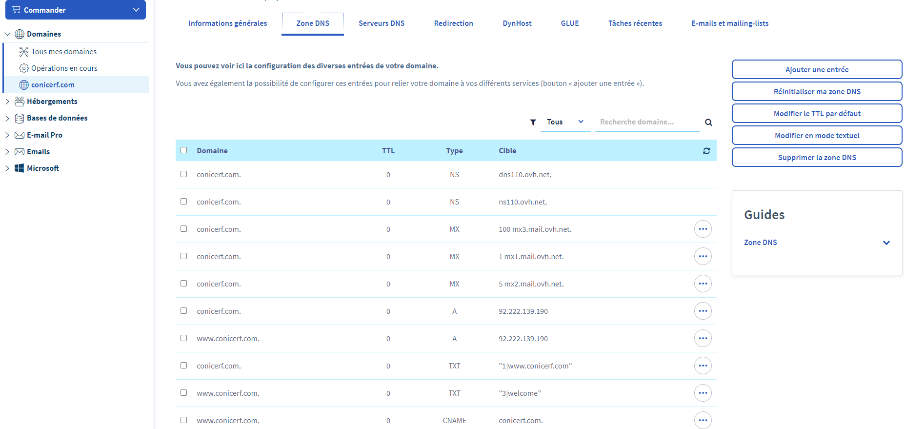

Ce mail me demande de changer mon IPV4 champ A et mon IPV6 champ AAAA, pour mon entré DNS conicerf.com. Ce mail me fournit également deux nouvelles IP. Une de chaque type.
Il m'ont demandé de faire cette manip sous 3 jours, hors ce délai est déjà dépassé !
Première question : puis-je/dois-je quand même faire la manip ?
Deuxième question : je m'aperçois que mon site est inaccessible. Le problème vient-il de là ?
Dans le cas ou je dois faire la manip, je préfère demander confirmation de ce qu'il faut faire :
Sur l'écran suivant, je modifie la cible des DEUX lignes type "A". Puis comme aucun ligne AAAA / ipv6 n'existe dans ma liste, je fais ajouter une entré en pointage "AAAA". Voila mon intention, est-elle bonne ?

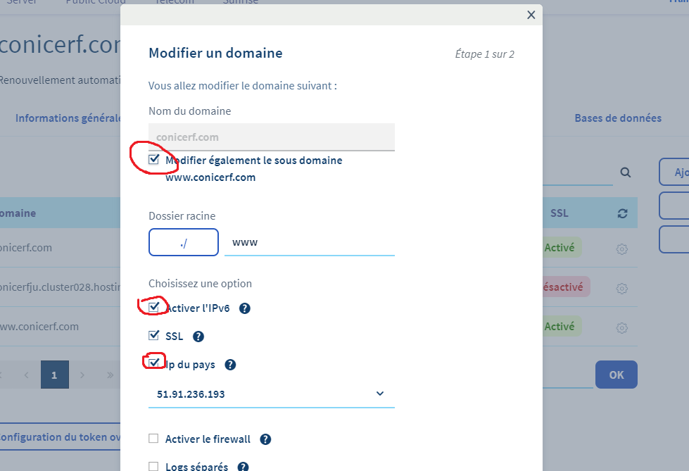

Voici les IP du mails :
modifier les lignes en choisissant une Ip d'un pays plus approprié
J'ai ajouté les cases rouges et bien sélectionné l'IP FR.

donc tu dois repointer SSL Gateway, mais pourquoi ce truc?
si tu tiens à utliser ce service, utilise les ip indiquée que Ovh, que tu dois voir aussi dans ton managerOvh/sunrise/SSL gateway

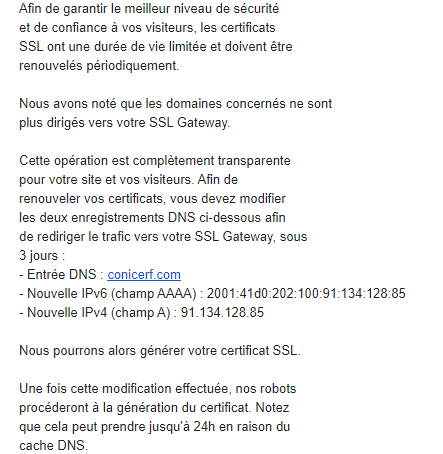

Le mail OVH avec les IP :
_Afin de renouveler vos certificats, vous devez modifier_
_les deux enregistrements DNS ci-dessous afin_
_de rediriger le trafic vers votre SSL Gateway, sous_
_3 jours :_
_- Entrée DNS : conicerf.com_
_- Nouvelle IPv6 (champ AAAA) : 2001:41d0:202:100:91:134:128:85_
_- Nouvelle IPv4 (champ A) : 91.134.128.85_
_Nous pourrons alors générer votre certificat SSL._

Pour la manip que tu m'a partagé : Dans "multisites", j'ai bien modifié les lignes de mes noms de domaines "conicerf.com" et "www.conicerf.com". J'ai activé l'IPv6, (le SSL était déjà coché), activé Ip du pays pour mettre une IP FR.

```text > Offre perso-Gold.
ce n'est pas une offre d'hébergement, ça concerne le domaine
> un site vitrine tout simple
inutile de passe par SSL Gateway donc, manager Ovh/hébergement/multisite
