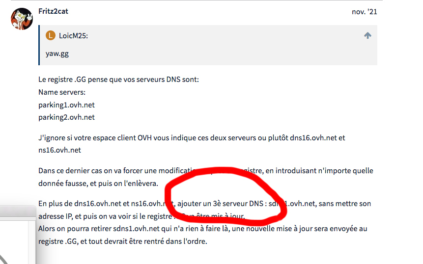

dans plusieurs cas similaires on a vu que OVH "oubliait" de republier les serveurs DNS de votre domaine auprès du registre (ici AFNIC pour .FR, .RE et autres DOM-TOM)
Je vous renvoie à https://community.ovhcloud.com/community/fr/zone-dns-ne-se-met-pas-a-jour?id=community_question&sys_id=5ba4b1c4359a82d0f078b41a47e1f0be
sachant que vous deviez d'abord désactiver DNSSEC et que vos deux serveurs DNS sont ns100.ovh.net

il n'y a que le dernier qui galère lien
Voyez mon post https://community.ovhcloud.com/community/fr/zone-dns-ne-se-met-pas-a-jour?id=community_question&sys_id=5ba4b1c4359a82d0f078b41a47e1f0be
ou relisez ce que je vous dis depuis le début !
Il faut aussi désactiver DNSSEC.

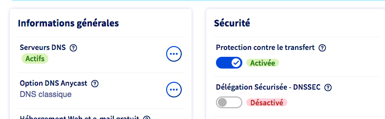

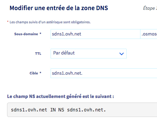

Le DNSSEC est désactivé, j'ai bien suivi les liens que vous m'avez donné. et j'ai donc créé une zone dns comme sur l'image
je l'ai fait il y a 2 jours déjà, mais cela ne marche pas.
A aucun moment je n'ai dit de rajouter une entrée dans la zone DNS.
Relisez svp.
Ceci n'est pas correct:
Ok, je recommence, merci de votre patience
c'est tout de même confusant, 2 fois vous me renvoyez au lien :
sur ce lien précisément (que j'ai donc suivi sous forme de tuto), vous indiquiez qu'il faut recréer une 3e zone DNS , voilà pourquoi je l'ai fait.

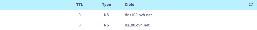

donc à présent, j'ai désactivé le dnssec, mes deux serveurs DNS sont ns100.ovh.net et dns100.ovh.net.
j'ai supprimé le nouveau DNS créé inutilement par erreur.
je ne peux pas modifier mes 2 serveur DNS, il manque les trois petits points.

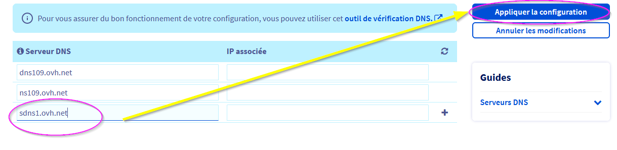

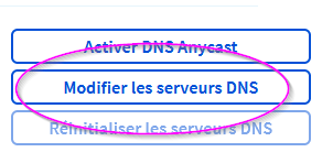

Puisque vous continuez à aller dans le mauvais écran, voici comment ajouter sdns1 à vos serveurs DNS:
en petites images
allez hop on y va:
#cliquez sur "+"
ah oui merci c'est très clair maintenant
