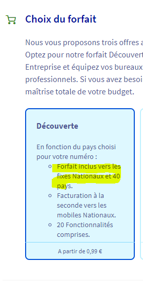

Je viens de souscrire à une offre VOIP Découverte, et je ne trouve pas comment utiliser le répondeur.
Dans le manager V4, je n'ai pas de répondeur disponible, et dans le V6, je peux sélectionner un répondeur pour les débordements et fermeture de ma file d'appels, mais je ne retrouve ce répondeur nulle part pour la consultation et l'annonce.
Je soupçonne que cette offre ne comprend pas de répondeur (je vois que c'est un "numéro", pas une "ligne"), pourtant ce n'est pas annoncé comme tel à la souscription :
clic pour la page Services inclus VOIP
Ou bien ai-je oublié une étape lors de l'activation de la ligne ?
Merci d'avance pour vos retours.
Benjamin
Répondeur pour l'offre VOIP découverte

Merci Jean pour cette réponse, qui confirme ce que j'avais cru comprendre. Mais dans ce cas la présentation du service est erronée, puisqu'ils parlent de "forfaits" sans distinction entre les formules "numéro seul" et "ligne", et dans le détail de l'offre le répondeur est précisé...
J'aurais voulu un répondeur "pro", consultable par internet et activé pendant les horaires de fermeture, ce que je ne peux pas faire en utilisant le répondeur des portables.
Bon, je pense que je vais prendre une ligne, mais je suis un peu déçu.
Bien cordialement,
Benjamin

Merci @JeanL64 et @Gaston_Phone pour les précisions. Mais ce que je ne comprends pas, c'est que j'ai souscrit à une ligne découverte à 0,99 € ht, et je me retrouve avec un simple numéro.
Et si je clique sur "Convertir un numéro en ligne" l'offre minimum est celle à 4,99 €.

Je pense avoir compris. Le Manager me propose de "Commander un numéro" pour 0,99 €, et j'ai pensé que c'était l'offre Découverte, mais c'est autre chose !
C'est cela qu'il faut prendre :
https://www.ovhtelecom.fr/order/voip/?v=2/#/voip/deals?selection=~(lines~(~(line~'line-sip-fr-individual-fr-0h)))
Attention :
Dans la page "Choix du téléphone", aller en bas et choisir "Sans téléphone".
