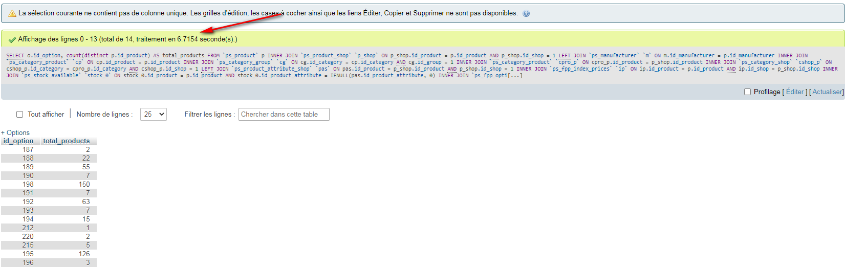

J'aurai besoin d'un coup de main svp. Je rencontre un problème avec mon nouveau site lors du chargement des catégories de la liste produit.
Je vous résume le problème , nous avons un filtre sur notre site , celui ci met un temps différent pour charger à chaque fois , cela peut aller de 400 ms à 8 secondes pour le chargement.
Le module en question fonctionne très bien , nous en avons donc déduit avec mon webmaster qu'il y avait un problème dans la base données.
Voici toutes les infos :
(Je vous ai mis également en pièce jointe l'éxécution de la requete)

Requête SQL qui parfois est lente :
SELECT o.id_option, count(distinct p.id_product) AS total_products
FROM `ps_product` p
INNER JOIN `ps_product_shop` `p_shop` ON p_shop.id_product = p.id_product AND p_shop.id_shop = 1
LEFT JOIN `ps_manufacturer` `m` ON m.id_manufacturer = p.id_manufacturer
INNER JOIN `ps_category_product` `cp` ON cp.id_product = p.id_product
INNER JOIN `ps_category_group` `cg` ON cg.id_category = cp.id_category AND cg.id_group = 1
INNER JOIN `ps_category_product` `cpro_p` ON cpro_p.id_product = p_shop.id_product
INNER JOIN `ps_category_shop` `cshop_p` ON cshop_p.id_category = cpro_p.id_category AND cshop_p.id_shop = 1
LEFT JOIN `ps_product_attribute_shop` `pas` ON pas.id_product = p_shop.id_product AND p_shop.id_shop = 1
INNER JOIN `ps_fpp_index_prices` `ip` ON ip.id_product = p.id_product AND ip.id_shop = p_shop.id_shop
INNER JOIN `ps_stock_available` `stock_0` ON stock_0.id_product = p.id_product AND stock_0.id_product_attribute = IFNULL(pas.id_product_attribute, 0)
INNER JOIN `ps_fpp_option` `o` ON o.id_table = cshop_p.id_category OR cshop_p.id_category IN (SELECT ch.id_category
FROM `ps_category` ch
INNER JOIN `ps_category_shop` `csh` ON csh.id_category = ch.id_category AND csh.id_shop = 1
WHERE (ch.nleft >= (SELECT c.nleft
INNER JOIN `ps_category_shop` `cs` ON cs.id_category = c.id_category AND cs.id_shop = 1
WHERE (c.id_category = o.id_table)
) and ch.nright <= (SELECT c.nright
INNER JOIN `ps_category_group` `cg_o` ON cg_o.id_category = o.id_table AND cg_o.id_group = 1
WHERE (p_shop.active = 1) AND (p_shop.visibility IN ("both", "catalog")) AND (p_shop.id_product IN (202,207,209,293,297,322,338,395,397,400,406,413,414,417,419,420,423,424,425,426,427,428,434,435,437,444,445,453,454,455,457,466,478,483,484,495,499,502,505,515,516,517,521,522,523,524,531,532,533,534,535,536,537,538,539,540,541,542,543,544,545,546,548,549,550,551,552,553,554,555,556,557,558,559,560,561,564,565,569,572,573,577,578,579,586,587,588,589,591,592,593,594,595,596,597,598,599,600,601,602,603,604,605,606,607,608,609,610,611,612,614,615,616,619,620,623,644,667,680,698,1133,1145,1146,1261,1263,1268,1269,1270,1275,1277,1278,1279,1280,1281,1282,1285,1286,1287,1288,1291,1292,1300,1302,1304,1308,1315,1317,1318,1329,1331,1333,1334,1336,1337,1345,1346,1347,1348,1350,1351,1429,1458,1459,1460,1461,1462,1463,1464,1465,1466,1467,1468,1469,1470,1471,1472,1473,1474,1475,1476,1477,1478,1479,1480,1481,1482,1483,1484,1486,1487,1488,1489,1490,1491,1492,1493,1494,1495,1496,1497,1498,1499,1500,1501,1502,1503,1504,1505,1506,1507,1508,1509,1510,1511,1512,1513,1514,1515,1516,1517,1518,1519,1520,1521,1522,1523,1524,1525,1526,1527,1537,1538,1539,1540,1541,1542,1543,1549,1553,1554,1559,1561,1562,1563,1564,1589,1597,1599,1609,1617,1623,1635,1685,1705,1718,1744,1747,1758,1785,1805,1809,1810,1817,1826,1832,1857,1872,1876,1896,1917,1924,1930,1965,1969,1979,1984,1994,2002,2073,2076,2078,2082,2084,2090,2094,2098,2099,2109,2116,2119,2125,2126,2130,2154,2159,2169,2170,2173,2177,2190,2204,2212,2215,2216,2226,2231,2235,2237,2239,2269,2274,2283,2286,2292,2296,2300,2309,2312,2315,2318,2321,2344,2347,2350,2356,2359,2361,2373,2391,2400,2408,2411,2414,2424,2427,2428,2429,2430,2431,2432,2435,2436,2437,2438,2514,2515,2516,2517,2518,2519,2520,2521,2522,2523,2524,2525,2526,2527,2528,2529,2530,2531,2540,2541,2542,2543,2544,2545,2546,2547,2548,2549,2550,2551,2552,2553,2871,2872,2873,2874,2876,3010,3104,3105,3106,3107,3108,3109,3110,3111,3112,3113,3114,3115,3116,3117,3118,3137,3143,3144,3152,3153,3157,3158,3161,3168,3169,3170,3171,3173,3174,3175,3176,3177,3178,3179,3180,3181,3182,3183,3184,3185,3186,3187,3188,3189,3190,3191,3192,3193,3194,3195,3196,3197,3198,3200,3201,3202,3203,3204,3206,3207,3208,3209,3211,3212,3214,3215,3217,3218,3219,3220,3221,3222,3223,3224,3225,3226,3227,3231,3237,3238,3239,3240,3241,3242,3243,3244,3245,3246,3247,3248,3249,3279,3322,3328,3329,3330,3331,3332,3333,3334,3335,3342,3343,3344,3345,3346,3347,3348,3349,3350,3351,3352,3353,3354,3355,3356,3357,3358,3359,3360,3361,3362,3363,3364,3365,3366,3367,3371,3372,3376,3384,3385,3386,3392,3393,3400,3401,3402,3403,3404,3405,3406,3407,3408,3409,3410,3411,3412,3413,3414,3416,3417,3419,3420,3421,3422,3423,3424,3425,3426,3427,3429,3430,3431,3432,3433,3434,3435,3436,3437,3438,3439,3440,3441,3442,3443,3444,3445,3446,3447,3462,3463,3464,3465,3466,3467,3468,3472,3474,3475,3482,3493,3494,3495,3496,3497,3498,3499,3500,3501,3502,3503,3504,3505,3506,3507,3514,3516,3517,3518,3519,3520,3521,3522,3523,3524,3526,3527,3530,3532,3533,3534,3535,3536,3537,3538,3539,3559,3561,3569,3570,3586,3587,3588,3594,3595,3598,3603,3609,3610,3611,3612,3614,3618,3619,3620,3621,3623,3624,3625,3626,3627,3628,3629,3630,3631,3632,3633,3634,3636,3643,3644,3645,3646,3647,3648,3649,3650,3651,3652,3653,3654,3655,3670,3671,3672,3673,3674,3675,3676,3677,3678,3679,3680,3681,3682,3683,3684,3685,3686,3687,3688,3689,3690,3691,3692,3693,3707,3708,3709,3710,3711,3712,3713,3714,3716,3722,3723,3725,3726,3727,3728,3729,3730,3731,3732,3733,3734,3735,3736,3737,3738,3739,3746,3747,3748,3749,3750,3751,3753,3754,3755,3756,3757,3758,3759,3760,3761,3762,3763,3764,3765,3766,3767,3768,3769,3770,3771,3772,3774,3775,3776,3777,3778,3780,3781,202,207,209,293,297,322,338,395,397,400,406,413,414,417,419,420,423,424,425,426,427,428,434,435,437,444,445,453,454,455,457,466,478,483,484,495,499,502,505,515,516,517,521,522,523,524,531,532,533,534,535,536,537,538,539,540,541,542,543,544,545,546,548,549,550,551,552,553,554,555,556,557,558,559,560,561,564,565,569,572,573,577,578,579,586,587,588,589,591,592,593,594,595,596,597,598,599,600,601,602,603,604,605,606,607,608,609,610,611,612,614,615,616,619,620,623,644,1133,1145,1146,1261,1263,1268,1269,1270,1275,1277,1278,1279,1280,1281,1282,1285,1286,1287,1288,1291,1292,1300,1302,1304,1308,1315,1317,1318,1329,1331,1333,1334,1336,1337,1345,1346,1347,1348,1350,1351,1429,1458,1459,1460,1461,1462,1463,1464,1465,1466,1467,1468,1469,1470,1471,1472,1473,1474,1475,1476,1477,1478,1479,1480,1481,1482,1483,1484,1486,1487,1488,1489,1490,1491,1492,1493,1494,1495,1496,1497,1498,1499,1500,1501,1502,1503,1504,1505,1506,1507,1508,1509,1510,1511,1512,1513,1514,1515,1516,1517,1518,1519,1520,1521,1522,1523,1524,1525,1526,1527,1537,1538,1539,1540,1541,1542,1543,1549,1553,1554,1559,1561,1562,1563,1564,1589,1597,1599,1609,1617,1623,1635,1685,1705,1718,1744,1747,1758,1785,1805,1809,1810,1817,1826,1832,1857,1872,1876,1896,1917,1924,1930,1965,1969,1979,1984,1994,2002,2073,2076,2078,2082,2084,2090,2094,2098,2099,2109,2116,2119,2125,2126,2130,2154,2159,2169,2170,2173,2177,2190,2204,2212,2215,2216,2226,2231,2235,2237,2239,2269,2274,2283,2286,2292,2296,2300,2309,2312,2315,2318,2321,2344,2347,2350,2356,2359,2361,2373,2391,2400,2408,2411,2414,2424,2427,2428,2429,2430,2431,2432,2435,2436,2437,2438,2514,2515,2516,2517,2518,2519,2520,2521,2522,2523,2524,2525,2526,2527,2528,2529,2530,2531,2540,2541,2542,2543,2544,2545,2546,2547,2548,2549,2550,2551,2552,2553,2871,2872,2873,2874,2876,3010,3104,3105,3106,3107,3108,3109,3110,3111,3112,3113,3114,3115,3116,3117,3118,3137,3143,3144,3152,3153,3157,3158,3161,3168,3169,3170,3171,3173,3174,3175,3176,3177,3178,3179,3180,3181,3182,3183,3184,3185,3186,3187,3188,3189,3190,3191,3192,3193,3194,3195,3196,3197,3198,3200,3201,3202,3203,3204,3206,3207,3208,3209,3211,3212,3214,3215,3217,3218,3219,3220,3221,3222,3223,3224,3225,3226,3227,3231,3237,3238,3239,3240,3241,3242,3243,3244,3245,3246,3247,3248,3249,3279,3322,3328,3329,3330,3331,3332,3333,3334,3335,3342,3343,3344,3345,3346,3347,3348,3349,3350,3351,3352,3353,3354,3355,3356,3357,3358,3359,3360,3371,3372,3376,3384,3385,3386,3392,3393,3400,3401,3402,3403,3404,3405,3406,3407,3408,3409,3410,3411,3412,3413,3414,3416,3417,3419,3420,3421,3422,3423,3424,3425,3426,3427,3429,3430,3431,3432,3433,3434,3435,3436,3437,3438,3439,3440,3441,3442,3443,3444,3445,3446,3447,3462,3463,3464,3465,3466,3467,3468,3472,3474,3475,3482,3493,3494,3495,3496,3497,3498,3499,3500,3501,3502,3503,3504,3505,3506,3507,3514,3516,3517,3518,3519,3520,3521,3522,3523,3524,3526,3527,3536,3537,3538,3539,3569,3570,3586,3587,3588,3594,3595,3598,3618,3619,3620,3621,3623,3624,3625,3626,3627,3628,3629,3630,3631,3632,3633,3634,3636,3643,3644,3645,3646,3647,3648,3649,3650,3651,3652,3653,3654,3655,3670,3671,3672,3673,3674,3675,3676,3677,3678,3679,3680,3681,3682,3683,3684,3685,3686,3687,3688,3689,3690,3691,3692,3693,3707,3708,3709,3710,3711,3712,3713,3714,3716,3722,3723,3725,3726,3727,3728,3729,3730,3731,3732,3733,3734,3735,3736,3737,3738,3739,3746,3747,3748,3749,3750,3751,3753,3754,3755,3756,3757,3758,3759,3760,3761,3762,3763,3764,3765,3766,3767,3768,3769,3770,3771,3772,3774,3775,3776,3777,3778,3780,3781,444,445,209,425,435,521,522,523,524,569,592,597,598,608,609,611,612,1317,1521,1522,1527,3392,3734,3750,297,406,453,454,457,1133,1145,1261,1285,1286,1287,1288,1291,1292,1300,1302,1304,1308,1315,1318,1329,1331,1333,1334,1429,1458,1459,1460,1461,1462,1463,1464,1465,1466,1467,1468,1469,1470,1471,1472,1473,1474,1475,1476,1477,1478,1479,1480,1481,1482,1483,1484,1486,1487,1488,1489,1490,1491,1492,1493,1494,1495,1496,1497,1498,1499,1500,1501,1502,1503,1504,1505,1506,1507,1549,1561,1562,1563,1589,1597,1599,1609,1617,1623,1635,1685,1705,1718,1744,1758,1785,1817,1826,1832,1857,1872,1876,1896,1917,2002,2076,2082,2094,2098,2099,2109,2119,2130,2154,2159,2169,2170,2177,2190,2212,2215,2216,2231,2235,2239,2269,2274,2296,2411,2431,2432,2540,3104,3105,3106,3107,3108,3109,3110,3111,3112,3137,3231,3328,3329,3330,3331,3376,3384,3462,3463,3465,3466,3467,3468,3472,3474,3482,3569,3570,3588,3636,3655,3670,3671,3672,3673,3674,3675,3676,3677,3678,3679,3680,3775,395,437,577,578,1346,1347,2424,455,548,550,553,586,591,1146,2876,3161,338,426,427,428,434,483,484,515,516,517,531,556,557,558,559,560,572,573,587,588,593,594,595,596,600,601,602,603,1269,1277,1278,1282,1348,1523,1524,1525,1537,1810,2300,2315,2318,2321,2438,2525,3347,3348,3408,3409,3410,3411,3412,3464,3594,3595,3633,3646,3647,3732,3733,3735,3736,3748,3749,3751,3756,3757,3759,3760,3766,3768,3769,3770,3777,599,1279,1345,1351,1509,2437,2553,3113,3372,3524,419,420,423,466,505,545,546,549,564,607,1510,1511,1512,1519,1520,1526,3393,3475,202,207,293,322,413,551,552,554,565,604,610,644,1263,1268,1275,1280,1281,1336,1337,1350,1508,1965,2116,2126,2237,2344,2347,2391,2400,2428,2435,2436,2514,2515,2516,2517,2518,2519,2520,2521,2522,2523,2524,2526,2527,2871,2872,2873,2874,3114,3143,3144,3152,3153,3322,3332,3333,3334,3335,3342,3343,3344,3345,3346,3349,3350,3351,3352,3353,3354,3355,3356,3357,3358,3359,3360,3371,3400,3401,3402,3403,3404,3405,3406,3407,3413,3414,3416,3417,3419,3420,3421,3422,3423,3424,3425,3522,3523,3618,3619,3620,3621,3623,3624,3625,3626,3627,3628,3629,3630,3631,3632,3634,3648,3649,3650,3651,3652,3681,3682,3683,3684,3685,3686,3687,3688,3689,3690,3691,3708,3709,3710,3711,3712,3727,3728,3729,3730,3731,3737,3738,3739,3747,3753,3754,3758,3761,3762,3763,3764,3765,3767,3771,3772,3774,3780,3781,3010,3539,3586,3587,589,397,400,414,417,424,478,495,499,502,532,533,534,535,536,537,538,539,540,541,542,543,544,555,561,579,605,606,614,615,616,619,620,623,1270,1513,1514,1515,1516,1517,1518,1538,1539,1540,1541,1542,1543,1553,1554,1559,1564,1747,1805,1809,1924,1930,1969,1979,1984,1994,2073,2078,2084,2090,2125,2173,2204,2226,2283,2286,2292,2309,2312,2350,2356,2359,2361,2373,2408,2414,2427,2429,2430,2528,2529,2530,2531,2541,2542,2543,2544,2545,2546,2547,2548,2549,2550,2551,2552,3115,3116,3117,3118,3157,3158,3168,3169,3170,3171,3173,3174,3175,3176,3177,3178,3179,3180,3181,3182,3183,3184,3185,3186,3187,3188,3189,3190,3191,3192,3193,3194,3195,3196,3197,3198,3200,3201,3202,3203,3204,3206,3207,3208,3209,3211,3212,3214,3215,3217,3218,3219,3220,3221,3222,3223,3224,3225,3226,3227,3237,3238,3239,3240,3241,3242,3243,3244,3245,3246,3247,3248,3249,3279,3385,3386,3426,3427,3429,3430,3431,3432,3433,3434,3435,3436,3437,3438,3439,3440,3441,3442,3443,3444,3445,3446,3447,3493,3494,3495,3496,3497,3498,3499,3500,3501,3502,3503,3504,3505,3506,3507,3514,3516,3517,3518,3519,3520,3521,3526,3527,3536,3537,3538,3598,3643,3644,3645,3653,3654,3692,3693,3707,3713,3714,3716,3722,3723,3725,3726,3746,3755,3776,3778,3559,3561,3603,3559,3561,3603,667,680,698,3361,3362,3363,3364,3365,3366,3367,3530,3532,3534,3535,3609,3610,3611,3612,3614,667,3534,698,680,3530,3532,3609,3610,3611,3612,3614,3533,3535,3533,3535)) AND (ip.id_group = 1) AND (ip.id_currency = 1) AND (ip.id_country = 8) AND (stock_0.quantity > 0) AND (o.id_filter = 2) AND (o.active = 1)
GROUP BY o.id_option
ORDER BY o.column, o.sort

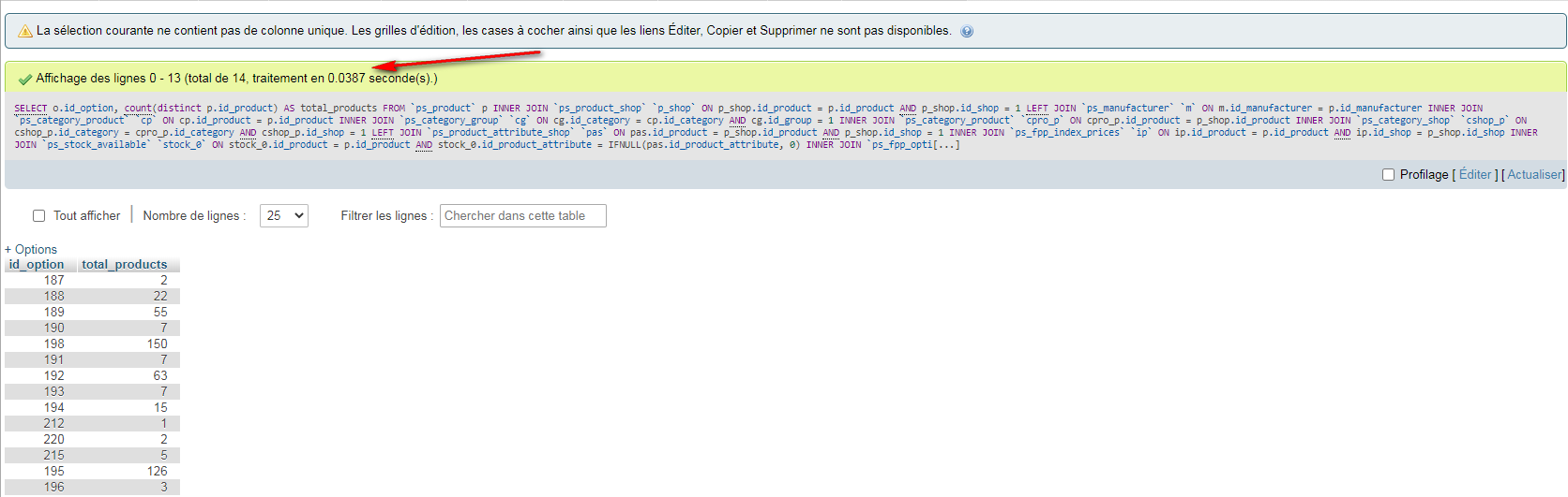

Merci beaucoup Messieurs pour vos infos et désolé pour mon retard tardif..
J'ai contacté à ce jour OVH pour faire évoluer ma base de données mais ils refusent de le faire.
J'ai fait un clone de mon site sur un hebergement mutualisé à 10 euros par mois et je viens de m'apercevoir que le temps de chargement des pages étaient plus rapides pour les catégories que sur le plesk à 80 euros.
Le problème vient bien de la base de données et les requetes SQL mettent plus de temps à s'exécuter.
