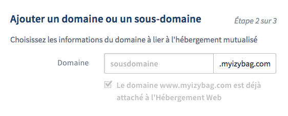

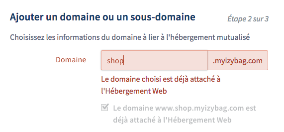

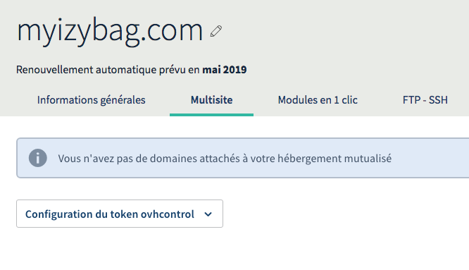

Je viens de réactualiser mon espace client et je n'ai plus rien dans Multisites, pourtant si j'essaye d'ajouter mon domaine ou le sous domaines que j'avais rajouté précédement il me dit qu'ils sont déjà rattaché à mon hébergement... (Je précise que sa faisait plusieurs heures que je n'avais rien toucher dans l'espace client et que tout était normale tout à l'heure)
