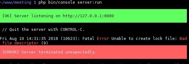

Je vous expose mon problème :
j'ai créé un site web sur Symphony 3.4 sur une machine virtuelle Linux sur mon ordinateur. Comme je souhaitais y accéder depuis n'importe où, j'ai acheté un hébergement Web pro sur OVH.
Je me suis connectée en ssh, j'ai installé composer (1.7.1), puis j'ai créer mon projet avec Symfony (3.4.12), et en me connectant en FTP, j'ai intégré le projet fonctionnel de ma VM dans le nouveau dossier 'projet' qui s'est créé sur OVH. J'ai mis à jour tous les éléments, j'ai créé et mis à jour la BDD ...
Quand j'accède à mon nom de domaine sur internet j'arrive sur une page ressemblant à un ftp :
Ça c'est mon premier problème. Mais ça me parait normal car je n'ai pas lancé Symfony.
Là où je me perds, c'est que sur ma VM, pour accéder à mon site Symfony, il faut que je lance le serveur grâce à la commande " php bin/console server:run ", et ensuite pour y accéder je doit rajouter le port 8000 à l'adresse de mon site web.
Je n'arrive pas à savoir comment ça fonctionne sur OVH. Comment je peux accéder à mon site web Symfony ? Quand je tape la même commande en ssh, j'obtiens l'erreur suivante :
Comment puis-je régler le problème, et accéder à mon site web ?
Merci de votre aide !
Ps: Désolée, je débute en Symfony et c'est la première fois que je me sert d'OVH. J'espère que vous pourrez m'aider à m'y retrouver !

l'affichage est normal, car il n'y a aucun fichier index.
ça serait pas serveur de test interne à php, à réserver pour le dev (voir avertissement)?
http://php.net/manual/fr/features.commandline.webserver.php
sur l'hébergement, il faut utiliser apache

dans `meeting/` il est là le index.php ?
remonter le tout d'un niveau ?

Ça y est, j'ai résolu le problème.
Ton idée de remonter le contenu de mon site était bonne.
J'ai donc tout remonté d'un cran. Je suis passée de /www/meeting/web ou tout autre dossier à seulement /www/web ...
Ça c'était le premier point.
Le deuxième point, c'était de créer un fichier .htaccess dans le dossier www, contenant le code ci dessous, cela permet d'avoir de jolie url :
RewriteEngine On
RewriteCond %{REQUEST_FILENAME} !-f
RewriteRule ^(.*)$ web/$1 [QSA,L]
Après avoir fait ça, j'ai testé d'accéder à mon site, cela ne marchait pas, erreur 500.
J'ai donc activé le debugger et là mon site fonctionnait. J'ai regardé mes logs, qui me parlaient d'une page d'accueil que j'avais supprimé depuis un moment. J'ai donc vidé mon cache de prod, puis j'ai désactivé le debugger et là mon site a fonctionné parfaitement !
Merci Kyodev pour tes réponses et m'avoir mis sur la piste des bonnes réflexions ;)
