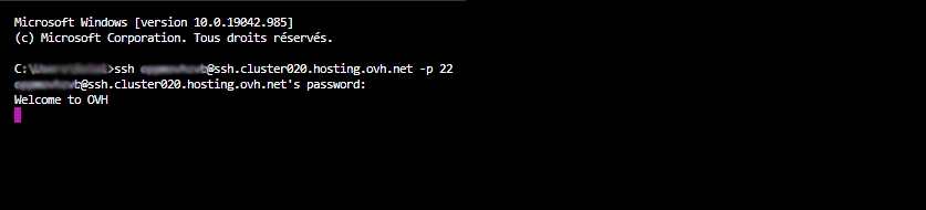

Je dois déployer un projet laravel avec git sur mon hébergement, j'ai fais évoluer l'offre perso2014 en une offre Pro pour avoir un accès ssh au serveur.
Quand je me connecte en ssh OVH me répond Welcome to OVH puis plus rien.
Est-ce que j'ai raté quelque chose ?
Merci pour votre aide

Au temps pour moi, la solution était dans la Doc :
Si l’accès SSH n’est pas actif, cliquez sur le bouton ... à droite de l’utilisateur concerné, puis sur Modifier. Dans la fenêtre qui s’affiche, activez alors l’accès SSH puis finalisez la modification. Si vous n’avez pas la possibilité de l’activer, assurez-vous que votre offre d’hébergement web OVHcloud bénéficie bien d’un accès SSH.
Donc après un changement de formule vers une formule PRO il faut activer l'accès SSH depuis l'onglet de gestion FTP SSH
