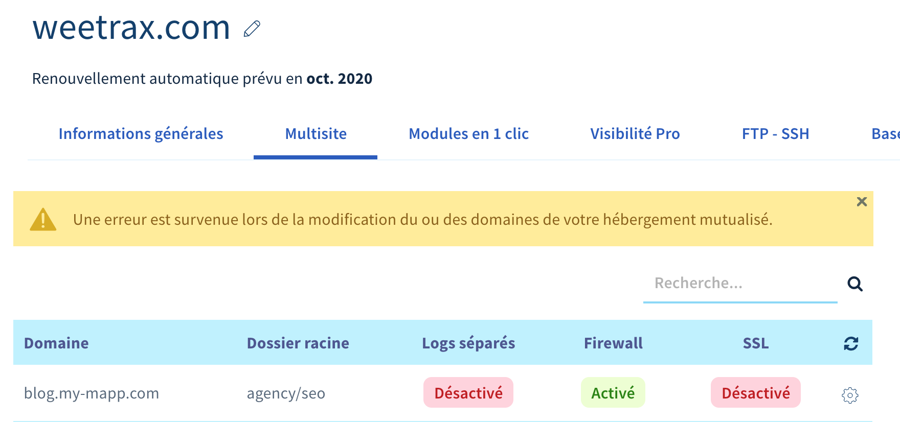

Voici l'erreur que j'ai en activant SSL sur mon domaine blog.my-mapp.com :
(j'ai bien l'option activée dans Info générale)
J'efface mes entrées dans Sunrise du coup ?
Encore merci pour ton temps, n'hésite pas à me faire faire des trucs techniques je me débrouille en général sauf là :S

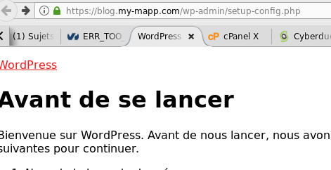

> donc là c'est l'erreur de Mixed Content qu'on obtient
ah non, je vois un setup sur un WP incomplet, mal chargé:
oui, quand tu auras terminé: aucun intérêt
le SSL marche bien via le multisite
ne pas toucher à la ligne cluster10

Que veux tu dire par incomplet et mal chargé ?

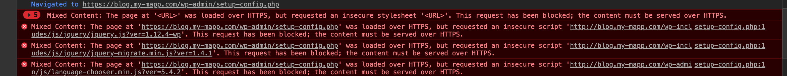

En checkant la console je vois ça :
tu le **VOIS** par toi même

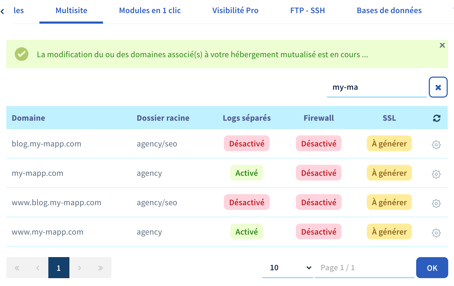

> je dois l'activer sur cluster10 également ?
non NE PAS TOUCHER, c'est une mauvaise blague Ovh, inexploitable
tu devras redéclarer le domaine (en modifiant le multisite) avant d'activer SSL (aussi avec le multisite)
(ou reconfigurer la zone DNS)
Oui biensur je vois bien que c'est mal chargé mais les erreurs en console parlent d'appel vers http
J'installe des WP (sans https) assez régulièrement et j'upload toujours de la même façon avec filezilla.

Redéclarer le domaine == je remet les valeurs d'avant dans mes entrées A et AAAA de la zone DNS que j'ai du changé pour SSL gateway ? (j'ai précieusement noté mes anciennes entrée A et AAAA)
==> Je peux faire ça autrement ?

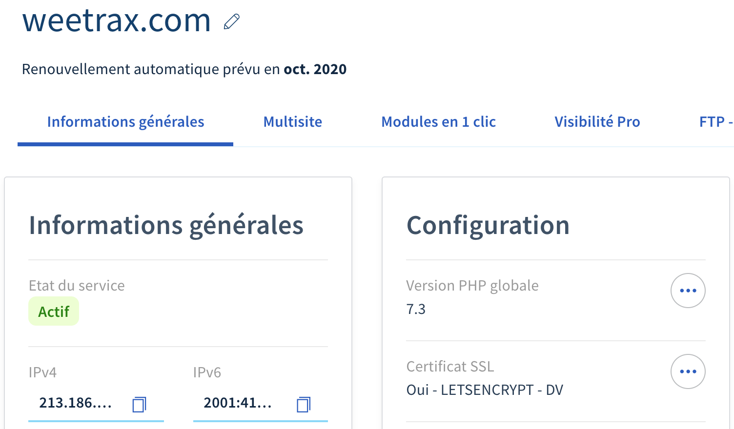

EDIT : Le status SSL est passé à activer, et mes entrées DNS se sont remises automatiquement sur les anciennes valeurs une fois que j'ai viré mon SSL gateway => j'ai plus qu'à attendre ?
Est-ce que je dois tout de même redéclarer mes domaines ?

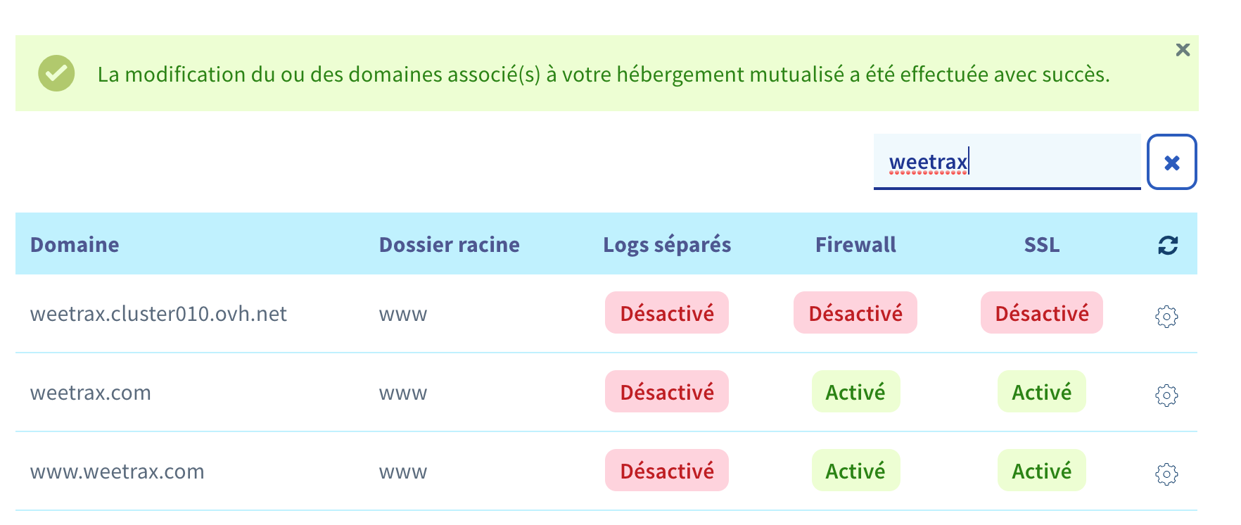

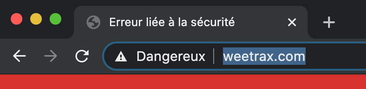

Sinon j'ai fait de même sur mon domaine principal (weetrax) mais j'ai un site "dangereux"
Merci beaucoup pour toutes tes réponses, surtout que c'est ma première fois avec les SSL sur l'offre web
Je rajoute une réponse pour dire MERCI de m'avoir éclairé sur le SSL chez OVH, je comprend vraiment pas l'intérêt de la SSL GATEWAY du coup, mais c'est un autre débat.
L'affichage sur blog.1mapp.commapp.com est désormais correct, je vais essayer d'installer tout ça cet aprem.
Sinon le domaine principal http://weetrax.com/ est quant à lui considéré comme dangereux alors qu'il est configuré de la même façon

```text > mais les erreurs en console parlent d'appel vers http
oui c'est vrai, mais je maîtrise pas les réglages de la GW, mais je verrais bien des fichiers manquants
ton navigateur
il faudra forcer le https ```

Mes deux domaines (my-mapp et blog.my-mapp) sont maintenant en https, en revanche le domaine qui héberge le tout reste dangereux malgré l'ajout d'un fichier .htaccess à la racine pour forcer les redirections http vers https et une zone dns réinitialiser (bien qu'elle me semblait déjà ok)
**son contenu :**
RewriteEngine On
RewriteCond %{HTTPS} off
RewriteRule (.*) https://%{HTTP_HOST}%{REQUEST_URI} [R,L]
Est-ce que je dois le forcer autrement ? via le panel ovh ?

locations utilisées:
https://weetrax.com/
https://www.weetrax.com/
il faut aussi forcer le avec ou sans www
mais les redirections sont "correctes" sur https
rien à signaler, changer de navigateur
```text
nmap -p 443 --script ssl-cert weetrax.com
Issuer: Let's Encrypt Authority X3
start: 2020-07-17T08:58:02
Subject Alternative Name:
weetrax.com
www.weetrax.com
D'accord je vais creuser un peu plus de ce côté en tout cas merci pour les explications ssl et la différence avec la GW.
