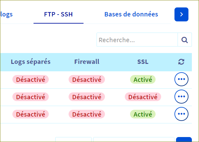

Si j'ai tout compris, je pense que je suis bon et que le problème ne vient pas de là :/ , serait-ce à cause de tout ces "désactivé" ??

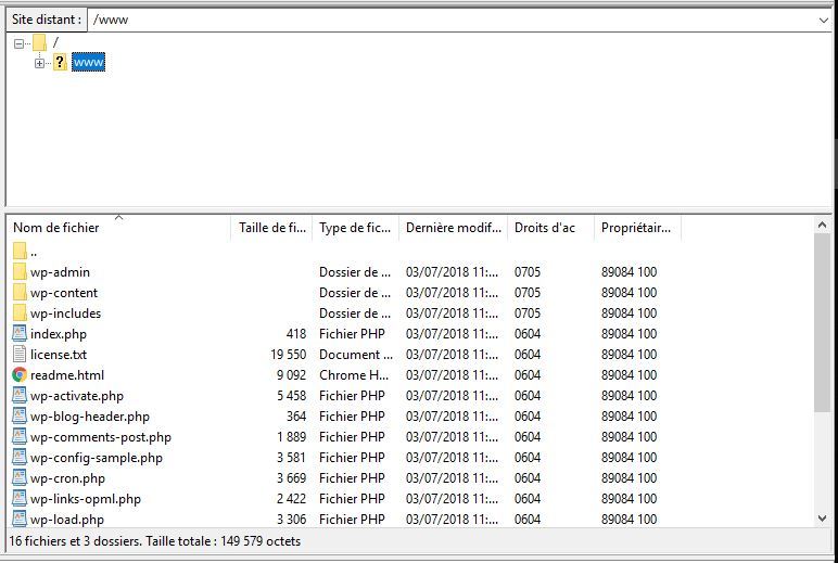

Sur le FTP vous avez déposé vos fichiers où ?
Si je dis dis pas de bêtises sur la racine "www"

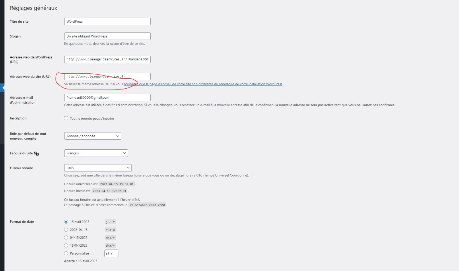

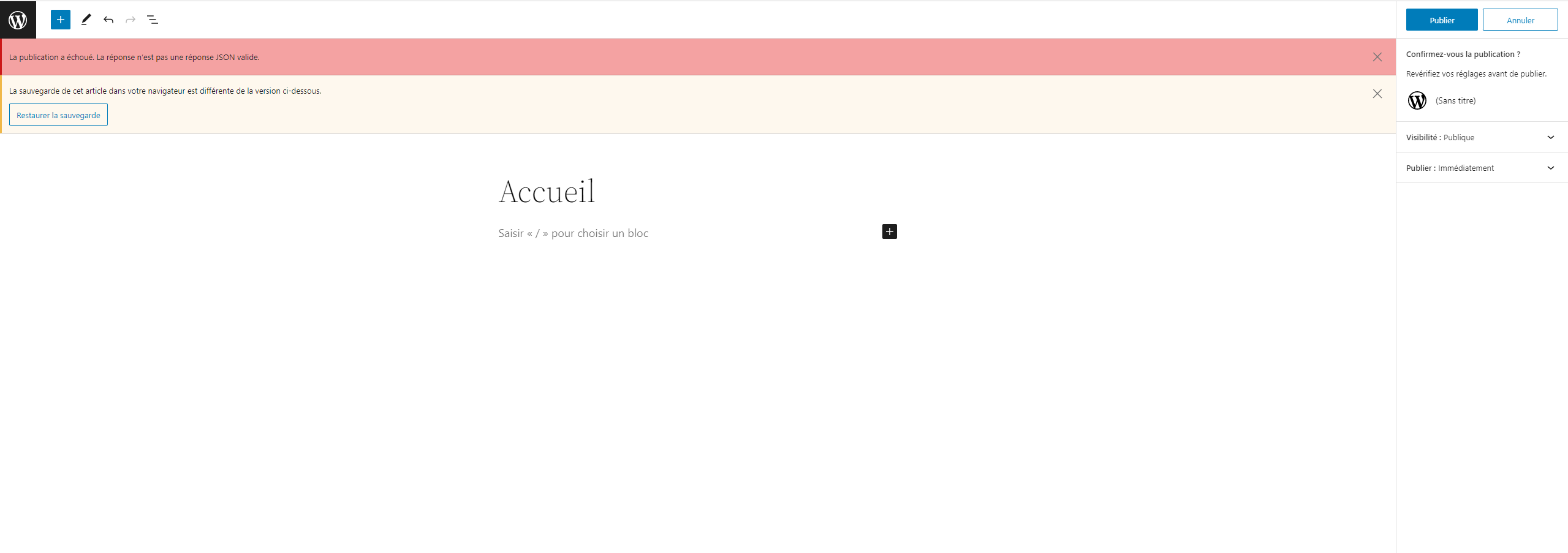

Je rencontre actuellement le même problème j'ai pu me connecter à l'interface Wordpress et dès que j'ai voulu créer une nouvelle page un message JSOn apparait (voir capture) j'ai donc modifié l'URL du site Wordpress afin que ça corresponde à l'URL de mon site Web mais je me retrouve ensuite bloqué avec la page d'erreur 404 not found et sans possibilité de me reconnecter à linterface Wordpress

Vous ne devriez pas installer un module à une adresse web qui contient votre e-mail, ça n'a pas de sens.
Si vous n'avez encore rien fait avec votre site, vous devriez le réinstaller mais en mode manuel.
https://docs.ovh.com/fr/hosting/installer-manuellement-wordpress/
Bonjour @FaridH2
Encore des installations de me**e en un clic.
Pour régler facilement votre problème, vous allez pouvoir désinstaller ce module **en un clic** et **installer WordPress manuellement et proprement**.
_Il faut absolument éviter les Solutions en "Un clic" de OVH qui souvent sont anciennes._
**Et installer WordPress manuellement.**
Si le fichier **/www/wp-config.php** existe, les informations d'accès à la base de données pour WordPress se trouvent dans ce fichier :
Si le fichier **/www/wp-config.php** n'existe pas ou plus, suivre la procédure
**J - WordPress - Création de la Base de Données** décrite dans mon guide.
_**Puis installer manuellement en suivant mon guide.**_
