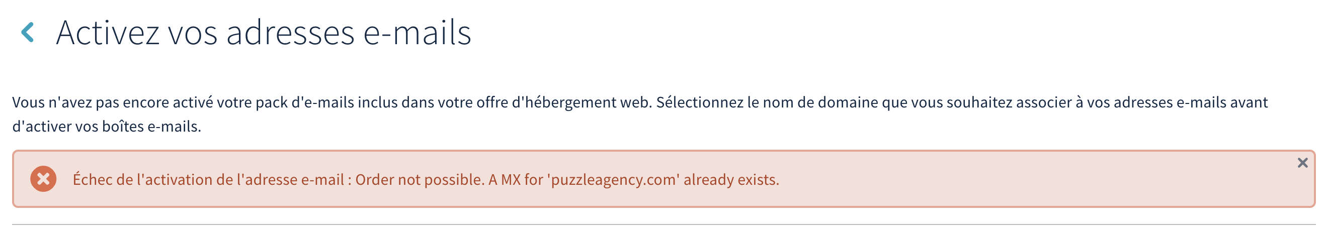

Je vois une option : _"Activer mails"_ => _Choisis le domaine_ => **Un champ MX existe déjà pour le domaine**
J'édite la **zone DNS** en supprimant le **champ MX** en question, je patiente 2h => **Impossible d'activer les emails avec mon domaine ni de changer le domaine principal...**

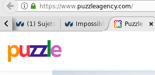

J'ai eu l'assistance OVH qui m'ont conseillé de ajouter le domaine en multisite car on ne peut plus changer de domaine principal apparemment. Par contre cela génère des problèmes pour le certificat SSL.. :( : **"Impossible de vérifier sur le serveur qu'il s'agit bien du domaine www.puzzleagency.com, car son certificat de sécurité provient du domaine cluster028.hosting.ovh.net. Cela peut être dû à une mauvaise configuration ou bien à l'interception de votre connexion par un pirate informatique."**
Et mes emails ne sont toujours pas actifs...
```text > ajouter le domaine en multisite car on ne peut plus changer de domaine principal apparemment
exact
fausse erreur, le certificat est ok:
```text
nmap -p 443 --script ssl-cert puzzleagency.com
start: 2020-04-14T05:31:12
Subject Alternative Name:
puzzleagency.com
depuis 7h30

Bonjour @kyodev ! Merci pour ta réponse rapide ! Oui, le certificat SSL a été validé, j'ai du vider le cache de mon navigateur (bête que je suis !)...
Concernant les champs MX, oui l'assistance OVH m'a fait rajouter trois enregistrements MX :
mx1.mail.ovh.net.
mx2.mail.ovh.net. avec priorité 5.
mx3.mail.ovh.net. avec priorité 100.
**Par contre il me manque bien les enregistrements imap, pop, smtp.. Est-ce que je dois les ajouter ?**
Mon offre email est lié à mon hébergement.
Pour raconter l'histoire brièvement :
1. J'ai acheté un hébergement sans domaine
2. J'ai transféré mon domaine depuis GoDaddy
3. En voulant associer le domaine à l'hébergement, j'ai eu le message qui me demandait de résilier mon offre email..
4. J'ai résilié mon offre email
5. J'ai voulu réactiver mon offre email avec l'hébergement => Impossible car un champ MX pour le domaine existe déjà :/
> OVH m'a fait rajouter deux enregistrements MX
