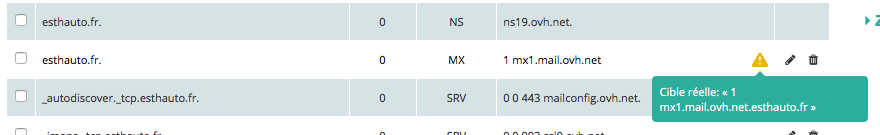

Et surtout il faut mettre les bon MX car "mx1.mail.ovh.net.esthauto.fr." c'est pas bon du tout.

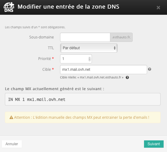

EN MX1 j'ai donc mis cela en zone DNS MX.
Quand je veux éditer, esthauto.fr se met d'entrée :slight_smile:
Car en cible je ne le place pas pourtant.
Il faut mettre un point à la fin de mx1.mail.ovh.net.
Merci, je me doutais bien que j'avais mal fait.

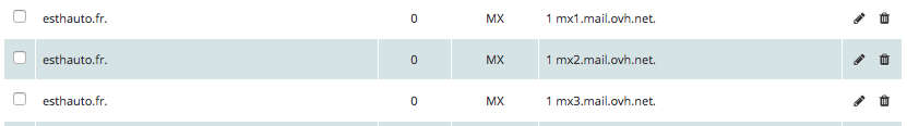

non il faut mettre à chaque fois les 3 MX et non pas 1 sur les 3 (sauf si vous voulez perdre des mails en cas de panne côté OVH).

Il ne fallait pas tous les mettre avec la priorité 1.
Mais 1 5 et 100 comme indiqué au dessus.
il suffit de suivre le guide en entier, il y a tout, à savoir, mettre les 3 MX, leur priorités et leurs adresses.

pourt le .fr les priorité ne sont pas bonne visiblement.
C'est certain, aucun ne fonctionne :(
En attendant le réglages est toujours mauvais ...
https://toolbox.googleapps.com/apps/dig/#MX/esthauto.fr
Il faut MX1 MX5 et MX100 comme indiqué ici
https://docs.ovh.com/fr/emails/mail-mutualise-guide-de-configuration-mx-avec-zone-dns-ovh/
et pas 3 fois MX1 qui forcément ne permet pas un fonctionnement optimal..
