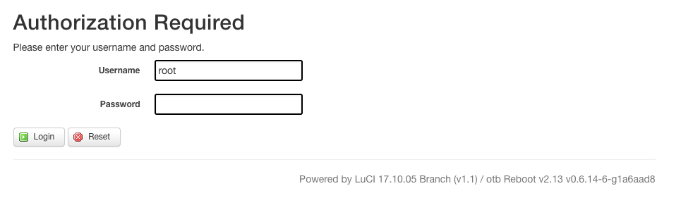

J'ai la version suivante : Powered by LuCI build Branch (v1.1) / otb Reboot v3.4 v0.6.20
L'agrégation otb+bbox+sfr box marche très bien et j'ai accès à l'interface mais au bout de quelques heures le message "Authorization Required" suivant apparait lorsque je me connecte à l'otb :
Lorsque je retape les login et mdp définis à l'installation, il ne se passe rien...
J'ai procédé à plusieurs reprises des reset et réinstallations, ça marche toujours bien puis je retombe à nouveau sur "Authorization Required".
Quelqu'un a t il une idée d'où provient ce bloquage ?

Dans ta capture d'écran il est noté 0.6.14.6 et non 0.6.20

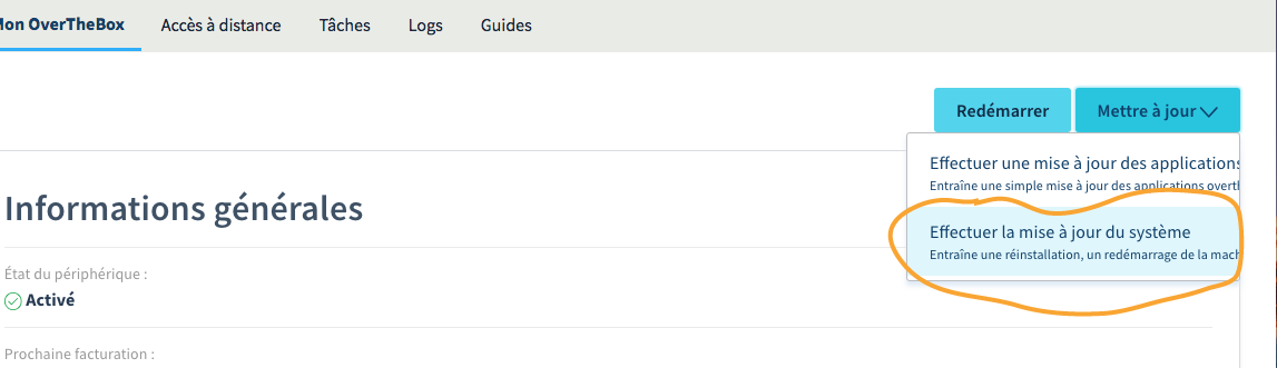

sinon tu peut le faire via la manager OVH en 1 clic puis attendre que la mise à jour ce fasse environ 15 min.
https://www.ovh.com/auth/?action=gotomanager&from=https://www.ovh.com/fr/

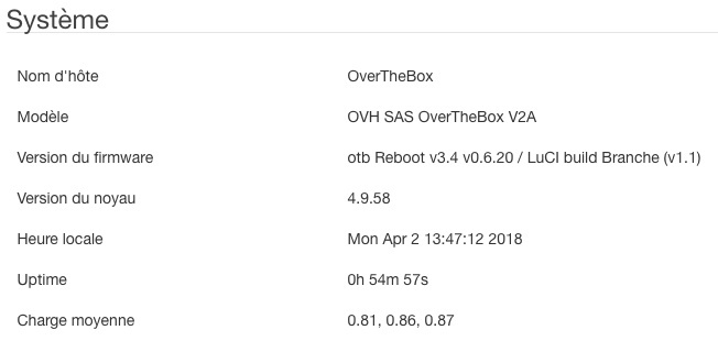

Je viens de réinstaller l'otb :
J'accède parfaitement à l'interface, je croise les doigts pour qu'elle reste accessible.

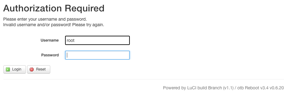

Mon accès à l'interface n'aura été que de courte durée :
Cela ne provient donc pas de la dernière mise à jour (non béta)...

Eureka, je mettais mon login dans Username à la place de root...
Il ne faut pas toucher à Username, laisser root et seulement taper le mot de passe et... ça marche !!!
