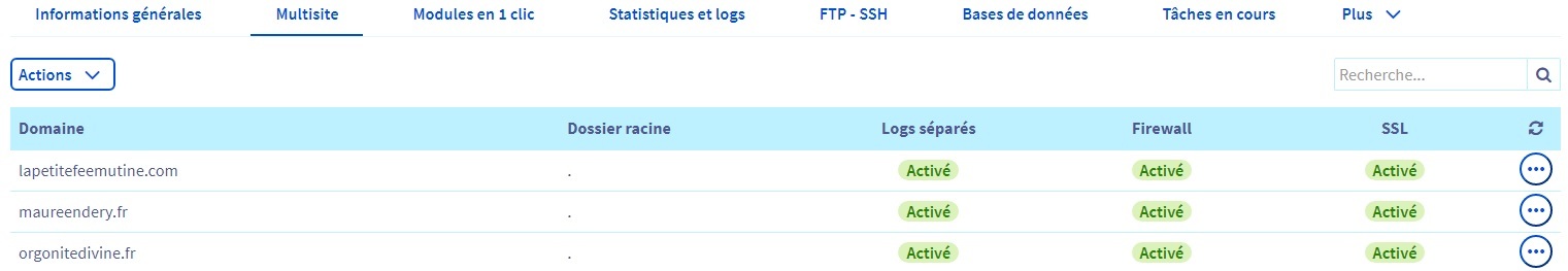

1. Déclaration des domaines
En suivant ce tuto, j'ai donc ajouté les trois domaines dans le "multisite" :

Sinon pour le reste c'est presque bien fait, vous avez juste oublié de donner un dossier racine par domaine/site.
Le dossier racine va être du même nom sue le dossier que cous allez créer sur le FTP.
Exemple :
Si des que vous êtes connectés au FTP vous faite un dossier "maureendery" alors il faudra mettre le même dans la déclaration multisite.

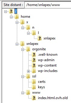

2. A la base, je devais avoir un site : lapetitefeemutine.com
Mais quand on tape cette adresse, on tombe sur... pas le site ! lol
En fait, le site se trouve à : https://lapetitefeemutine.com/orgonite/
Aurais-tu une idée de ce que la personne a "mal" fait ?
Voici ce que raconte Filezilla :
Vois-tu quelque chose qui te dérange ?
A quoi correspond le dossier "x" sous "home" ?
Je suppose que le dossier "xnlapex" correspond au dossier du domaine lapetitefeemutine.com, c'est ça ?
Et que WordPress aurait dû être installé dans ce dossier, et non dans le dossier "orgonite", c'est ça ?
Et le dossier "www" a été créé lors de l'ajout du domaine lapetitefeemutine.com, c'est ça ?
Merci ! Merci !!
Les dossiers doivent être créés au même niveau que www
Mauvaise déclaration dans la partie multisite, le dossier racine soir être "orgonite" et si le wordpress a déjà été installé il va falloir modifier sa configuration.

2. Ah... Donc il y a un souci avec la déclaration des domaines dans le "Multisite", au niveau des "Dossier racine" qui pointent tous les trois vers le même dossier "." alors qu'il faudrait trois dossiers distincts...
Dans mon cas, quels "dossier racine" auriez-vous utilisé ?
- "lapetitefeemutine.com", "orgonitedivine.fr" et "maureendery.fr"
- "lapetitefeemutine", "orgonitedivine" et "maureendery"
- peu importe, le nom importe peu
le nom importe peu
Mettez un nom qui vous parle, tout en minuscule et éventuellement chiffres, et sans signes de ponctuation.
Par exemple lapetitefeemutine ou lpfm2023
