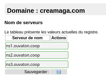

Depuis l'interface d'Ouvaton, je peux déverrouiller le transfert de nom de domaine et récupérer le code d'autorisation. Mais je ne sais pas si ces données sont suffisantes pour qu'OVH puisse devenir bureau d'enregistrement pour ce domaine.
Si je comprends bien, le fait de demander à OVH d'être bureau d'enregistrement est une démarche séparée de celle de faire pointer le nom de domaine vers l'hébergement web que je m'apprête à créer chez OVH. C'est bien le cas ?
Oui, et je vous invite à faire une deuxième lecture de mon article indiqué plus haut.
Ne transférez pas vore domaine depuis ouvaton si vous n'avez pas le souhait de les quitter.
si possible centraliser la gestion du domaine également chez OVH, dans un souci de simplicité.
De toute façon pendant vos tests, je vous dirais de tout laisser chez ouvaton sauf votre site de staging chez OVH.

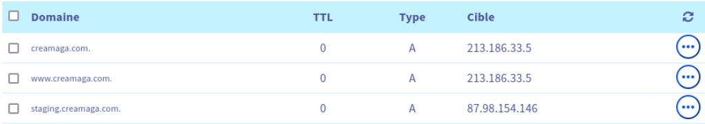

Je vois que dans la zone DNS les lignes A et AAAA ont une IP pour destination. Du coup je suppose que le nom associé donne l'information du dossier où aller chercher les fichiers ? www.wordetweb.com pour le dossier www, staging.creamaga.com pour le dossier staging, par exemple. Mais alors quel est le rôle de la ligne sans www ci-dessous ?
> wordetweb.com. A 213.186.33.19
Côté Ouvaton j'avais déjà une ligne :
> www CNAME creamaga.com.
Elle sert bien à rediriger vers l'URL sans www quand elle est saisie avec www ?

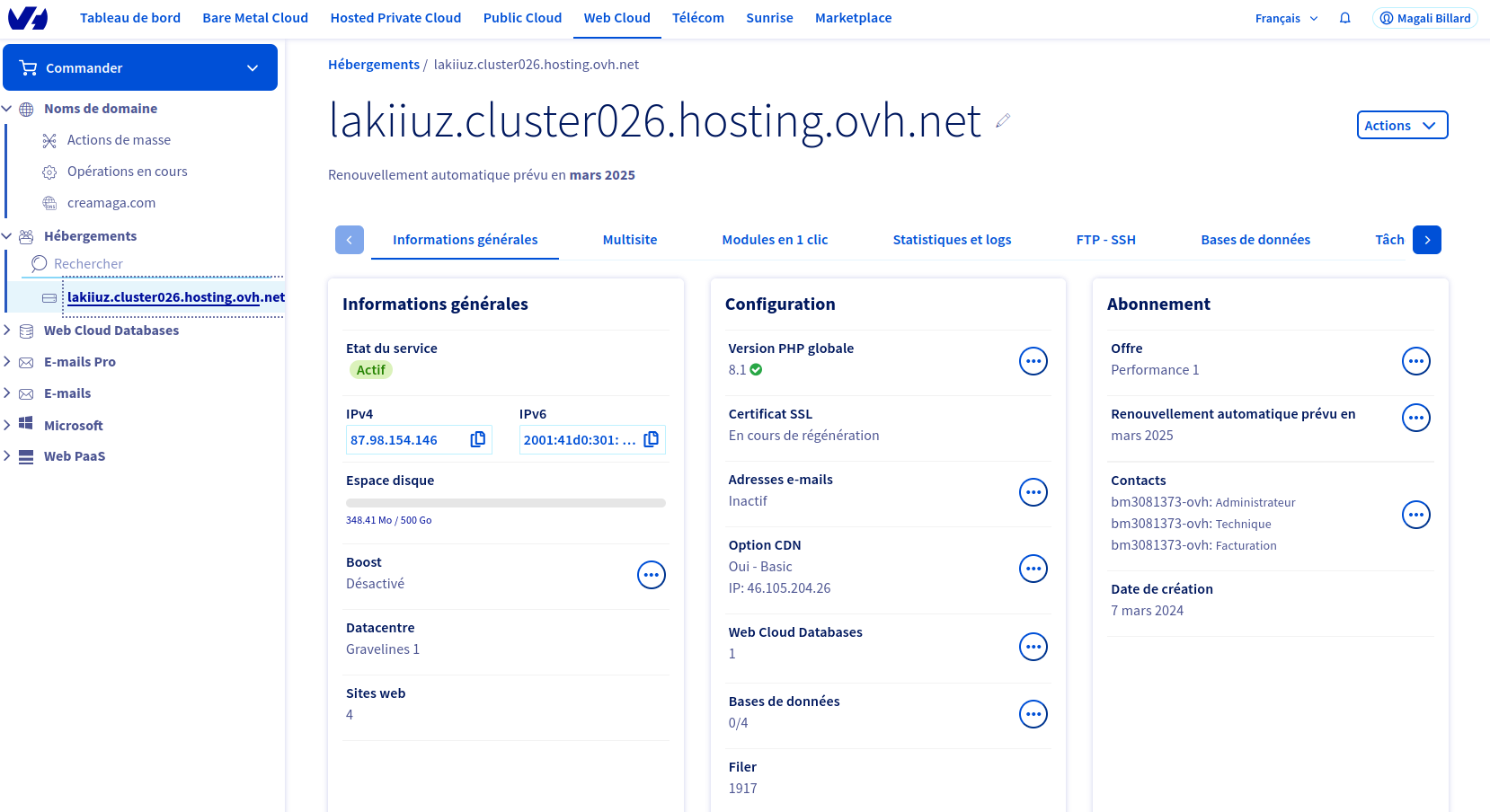

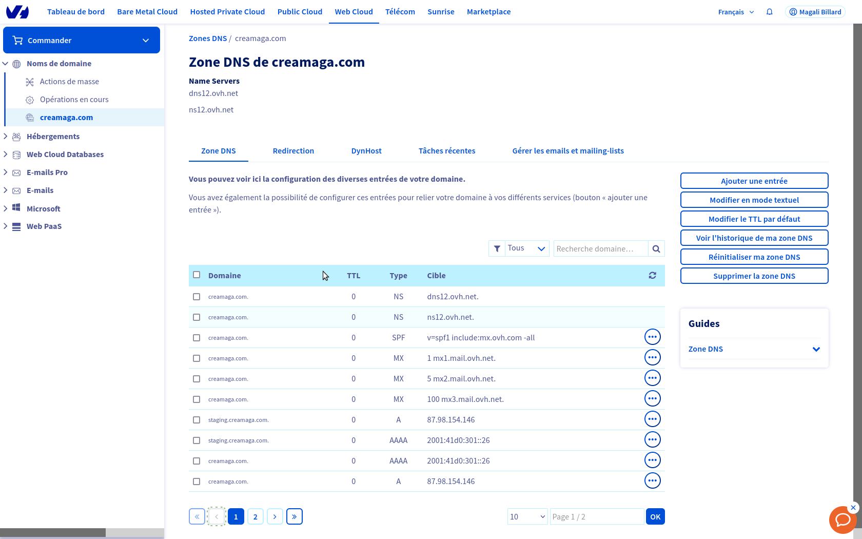

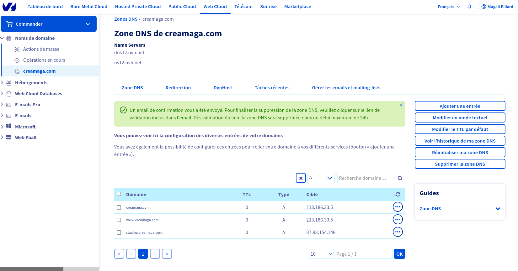

Côté OVH :
(j'ai masqué le XXX.clusterXXX, mais c'est peut-être sans intérêt ? :)
Le dossier www de XXX.clusterXXX.hosting.ovh.net, le dossier www de creamaga.com et le dossier www de www.creamaga.com, c'est un seul et même dossier, celui auquel j'accède via FTP ?

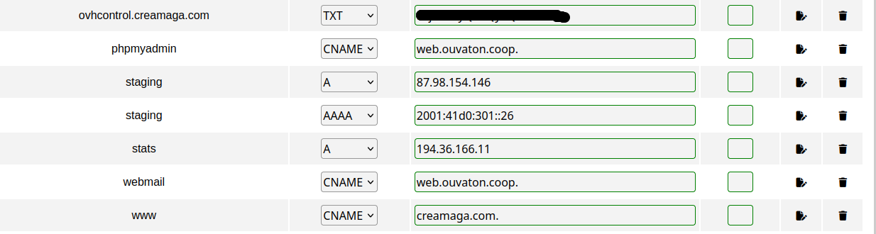

Côté Ouvaton :
Est-ce que si je rajoute les deux lignes ci-dessous dans la zone DNS chez Ouvaton, https://creamaga.com dirigera bien vers le site que j'ai créé sur OVH ?
> www A 87.98.154.146
> www AAAA 2001:41d0:301::26
Merci.
87.98.154.146
pendant vos tests, vous pouvez ne pas utiliser les IPv6 (les enregistrements AAAA) pour vous faciliter la vie, et vous ne devriez pas voir la différence.
Votre image https://community.ovh.com/uploads/default/original/3X/1/6/16908532ac4a2eb07ee2fae87d5ca72291de076c.png semble correcte.
Pour le FTP chez OVH l'adresse est différente et contient "ftp." dans le nom de serveur.
Voulez-vous dire que la seule ligne _www A 87.98.154.146_ permettra de diriger https://creamaga.com vers le site sur OVH ?
Oui, j'ai déjà pu y déposer le site de staging, dans un dossier staging à la racine. Ce qui m'échappe avec la gestion du multisite, c'est ce www présent trois fois dans ma capture d'écran. Mettons que je dépose dans le dossier www à la racine du FTP les fichiers du site creamaga.com, celui en production actuellement. Si je décide un jour de créer un autre site, qui n'a rien à voir, disons www.monexemple.com. La racine serait aussi www, traditionnellement, non ? Quel dossier apparaîtrait alors sur le FTP ? Où mettrais-je les fichiers de ce nouveau site ?

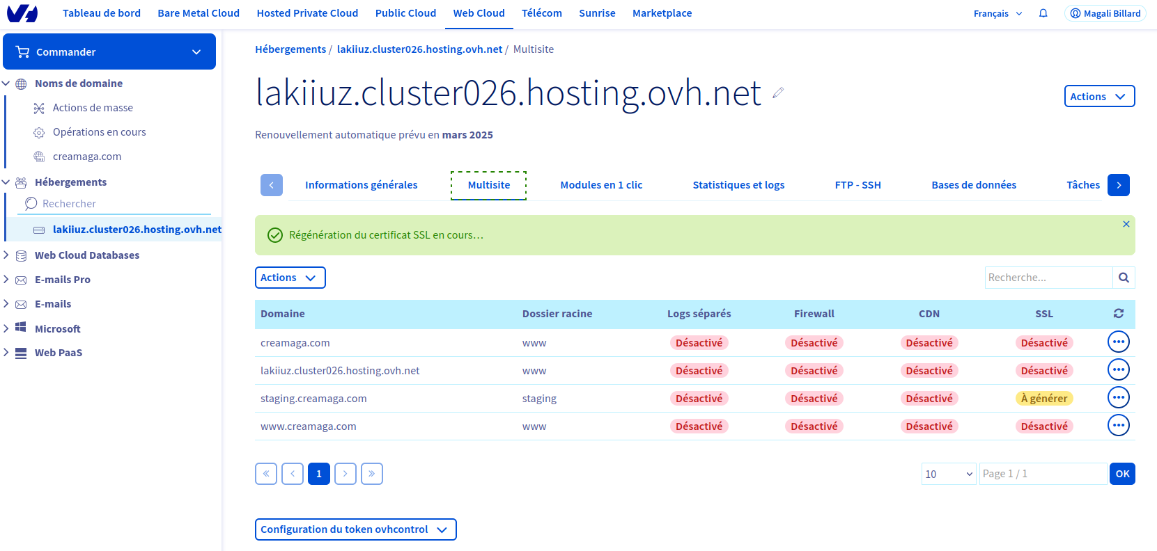

Avant de pouvoir avancer sur le copier-coller du WordPress en production, j'ai compris qu'il fallait activer le certificat SSL. J'ai réussi pour staging.creamaga.com, mais quand je tente de l'activer sur creamaga.com ou www.creamaga.com, j'ai le même message d'erreur, visible dans cette capture d'écran :
J'ai demandé la régénération du certificat SSL dans l'onglet Informations générales plusieurs heures après avoir créé ces multisites, et ceci il y a déjà plusieurs heures. C'est juste une question de temps, ou bien j'ai raté quelque chose ?
En général 10 minutes.
C'est fait. Rafraichissez la page du manager.
Oh purée, ça ne tenait qu'à ça. Merci. Je garde ça en tête, modifs SSL = Ctrl+Maj+R. :)

Le certificat SSL est toujours en cours de régénération (je l'avais relancée avant votre message d'explication d'hier, et ça mouline toujours).
Ça arrive que ce soit long, je crois ?
Dès que c'est bon, je copie fichiers et base de données depuis Ouvaton vers OVH, et je modifie la zone DNS chez Ouvaton pour pointer chez OVH. Vu la différence que j'ai constatée pour le site de test (https://magtest.ouvaton.org vs. https://staging.creamaga.com), j'ai bon espoir d'une nette accélération pour le site actuel.
Et dans un second temps, je finalise ce site de test pour remplacer l'actuel.

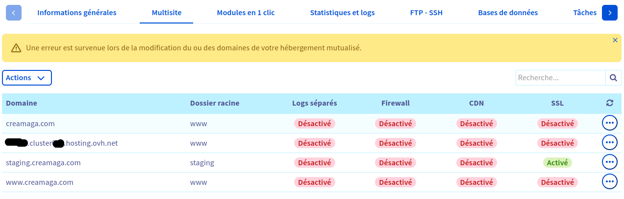

Si votre site creamaga.com est chez ouvaton , l'hébergement déclaré chez OVH pour cette adresse ne sera jamais accédée et la demande de certificat pour cette adresse va échouer.
@Fritz2cat Merci pour la précision.
Les fichiers et la base de données ? Effectivement ils sont encore pour l'instant chez Ouvaton.
C'est pour ça que l'activation du certificat a fonctionné pour staging.creamaga.com mais pas pour creamaga.com ?
La génération a-telle besoin pour fonctionner que la zone DNS pointe vers OVH ?
Et donc, quelle démarche devrais-je suivre ?
D'après le guide de @Gaston_Phone, il faut activer le SSL avant l'installation de WordPress.
J'espérais copier la base de données du site actuel vers une nouvelle base sur OVH, sans avoir à ensuite modifier les URL https://creamaga.com qui s'y trouvent. J'ai créé les multisites creamaga.com chez OVH en supposant que ça allait dans ce sens.
J'ai encore besoin d'éclaircissements sur le fonctionnement de cette génération de certificats. :)

J'essaie de voir l'effet de cette copie en accédant à http://XXX.clusterXXX.hosting.ovh.net. Je suis redirigé après un avertissement de sécurité vers https://XXX.clusterXXX.hosting.ovh.net. Mais j'ai un écran gris.
C'est possible, cet accès via l'URL cluster, ou c'est un mur ?

J'ai tenté côté Ouvaton de remplacer _www CNAME creamaga.com._ par _www A 87.98.154.146,_ et là, effectivement, la saisie de www.creamaga.com me renvoie vers une page vide et grise, la saisie de https://www.creamaga.com vers un avertissement de sécurité.
Je suis revenu en arrière pour ne pas casser le site actuel.
Bonjour @ovhGuillaume
* staging.creamaga.com --> 87.98.154.146 _(Cluster 026)_
* creamaga.com --> 194.36.166.10 _(Ouvaton je présume)_
Cela ne peut fonctionner.
On devrait avoir :
* creamaga.com --> **87.98.154.146** _(Cluster 026)_
Opération à faire dans :
Si CNAME pour creamaga.com dans la zone DNS : **_VIRER_**
C'est fait, j'ai supprimé la ligne _www CNAME creamaga.com._ dans Ouvaton.
Mais dans Ouvaton, le serveur DNS configuré c'est celui d'Ouvaton, pas celui d'OVH. Je croyais que dans ce cas, la zone DNS d'OVH était inactive.
C'est fait, j'ai supprimé la ligne www CNAME creamaga.com. dans Ouvaton
Je parlais du Manager OVH !
Mettre les Zones DNS de OVH !
C'est parce que le site web n'est pas chez OVH.
Le jour où vous devez changer l'adresse IP, veillez à avoir un TTL bas, de l'ordre de 90 à 300 secondes, changez l'adresse IP , puis allez chez OVH regenérer le certificat SSL.
Il y aura une période de quelques minutes où le certificat ne sera pas installé.

Merci de votre aide, j'ai pu transférer également le site en production https://creamaga.com chez OVH. Ça va _beaucoup_ plus vite.
Je souhaite désormais activer la zone DNS chez OVH plutôt que chez Ouvaton.
Pouvez-vous svp me dire si vous voyez des erreurs dans la configuration de cette zone DNS dans les captures d'écran ci-dessous ?
Merci.
Bonsoir,
Si vous utilisez les e-mails, préparez aussi votre migration de ce côté, car votre zone DNS actuelle dit que vos serveurs mails sont:
creamaga.com. 600 IN MX 10 mc01.ouvaton.coop.
creamaga.com. 600 IN MX 20 mc02.ouvaton.coop.
Merci.
Oui, j'ai justement lu dans https://help.ovhcloud.com/csm/fr-web-hosting-activate-email?id=kb_article_view&sysparm_article=KB0052345 le guide sur la création d'emails chez OVH qu'il fallait que la zone DNS soit active chez eux.
Pas d'autre coquille dans ma config ? :)
Je ne pense pas.
Si vous avez un hébergement Perso ou Pro, vous avez déjà la possibilité d'associer cet hébergement à votre nom de domaine creamaga.com pour les e-mails.
Ou bien vous faites l'acquisition d'un MX5 ou MX25 (paiement unique) pour 5 ou 25 boîtes.
Avant de changer vos MX ou vos serveurs DNS ayez bien en tête que les nouveaux mails seront retournés en erreur à leurs expéditeurs si vous n'avez pas un hébergement mail avec toutes les boîtes déjà créées préalablament chez le nouvel hébergeur mail.
Il faut aussi que vos utilisateurs aient reçu les paramètres d'envoi et de réception pour qu'ils ne soient pas coupés d'accès mail.
