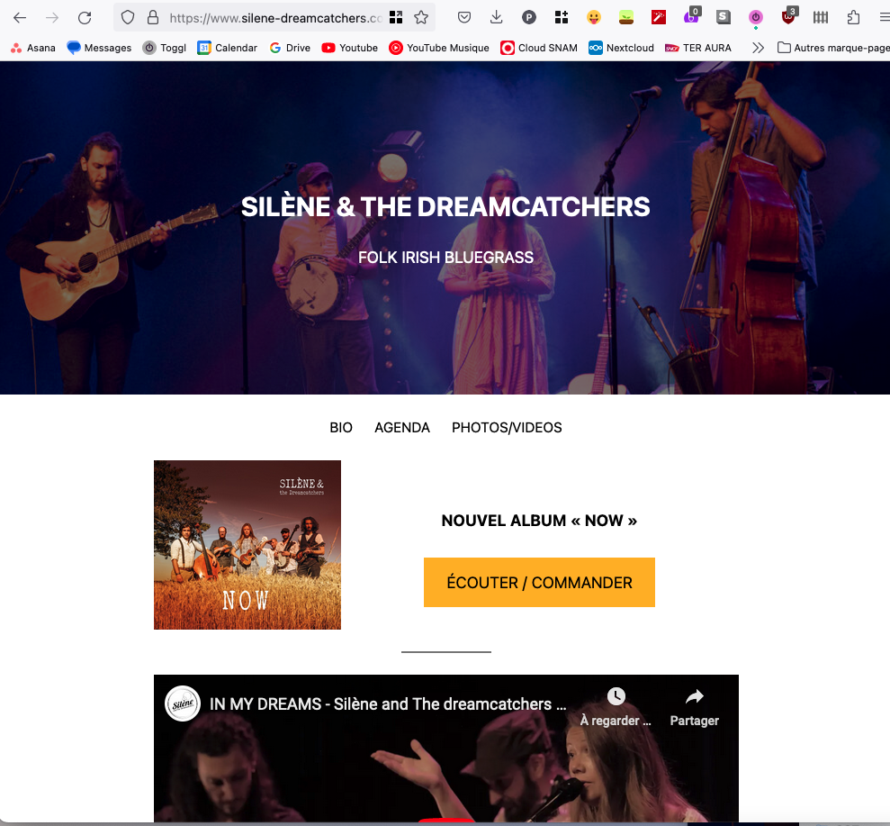

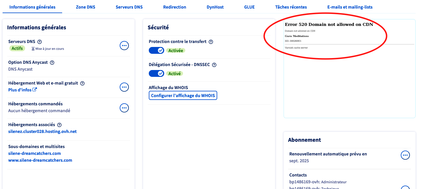

J'ai enfin réussi à accéder à l'interface admin de wordpress et à créer l'ébauche de mon site qui fonctionne très bien sur mon ordinateur et sur celui d'un ami mais **il ne fonctionne pas sur d'autres appareils qui affichent "Erreur 520 Domain not allowed in CDN - Varnish cache server".**
_Ébauche qui fonctionne sur certains appareils_
_J'ai entouré la miniature de ce qui apparait sur d'autres appareils_

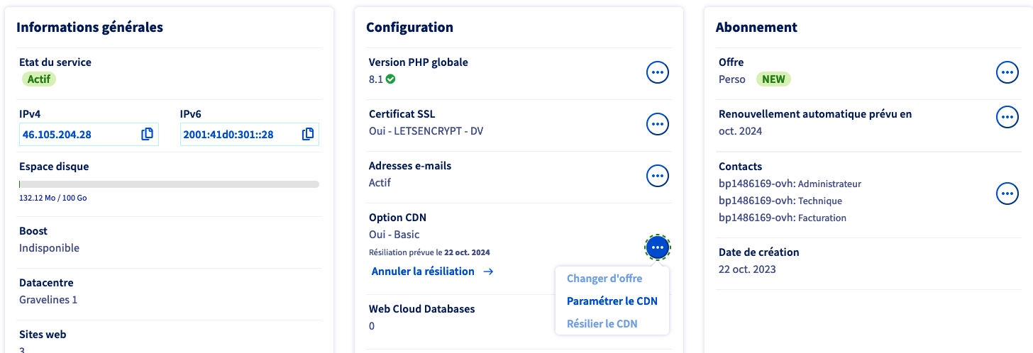

Pourtant, j'ai bien demandé la résiliation du CDN et tenter de le supprimer complètement :
_Infos générales de mon hébergement : on voit que la résilisiation du CDN est prise en compte (mais elle est prévue en oct 2024_
Le CDN est bien censé être désactivé.

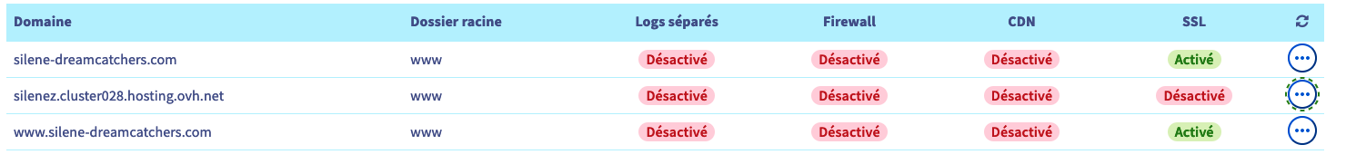

_Onglet Multisite (au passage, quand je demande un certificat SSL, ça me met "Une erreur est survenue lors de la modification du ou des domaines de votre hébergement mutualisé.", mais bon je suppose qu'il s'agit d'un autre sujet...)_

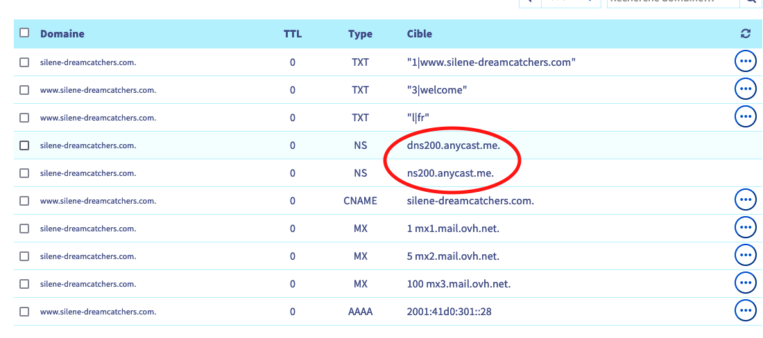

**STRATEGIE A : modifier serveurs DNS**
En regardant la zone DNS qui pointe bien vers les bonnes adresses IP4 et IP6 de mon hébergement, j'ai remarqué que peut-être il fallait changer le serveur DNS.
et quand je veux modifier les serveurs DNS :
Est-ce que la stratégie A est une bonne stratégie pour se débarrasser du CDN ?
SI OUI, dois-je passer d'un serveur DNC anycast à un serveur OVH et puis-je le faire sans risque ?
SI OUI, quel serveur dois-je mettre ? n'importe lequel ?

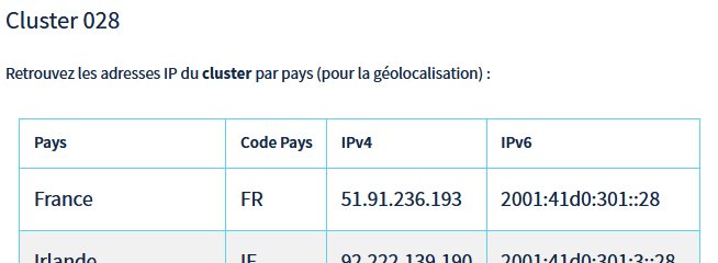

Voyez à cette page: https://help.ovhcloud.com/csm/fr-web-hosting-clusters-ip-addresses?id=kb_article_view&sysparm_article=KB0052378#cluster-028
**Il vous manque un enregistrement A pour le sous-domaine "www", avec la cible 51.91.236.193**
visiblement le CNAME a pas été pris en compte.
Supprimer l'entrée TXT qui se nomme "3|welcome", cela devrait forcer la zone DNS a s'appliquer à nouveau.

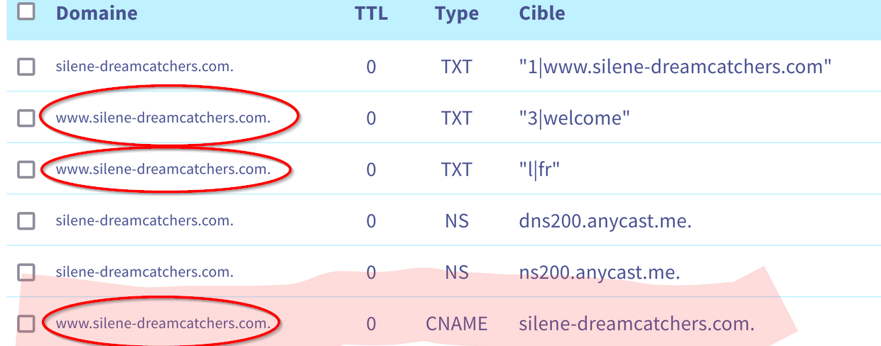

l se trouve que j'ai déjà un enregistrement A pour le domaine monsite.com et un enregistrement CNAME pour le sous-domaine www.monsite.com
Cette copie d'écran montre que OVH s'est mélangé les pinceaux.
CNAME est mutuellement exclusif avec tout enregistrement A, AAAA, TXT, MX , et il y a des TXT et des MX pour le sous-domaine "www", qui ne servent à rien
j'attends la propagation
Le CNAME est bien passé maintenant, mais il manque toujours un SPF pour la déliverabilité de vos e-mails.
