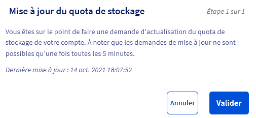

vous l'avez réactualisé (c'est pas automatique) ?
Vous avez vérifier les pièces jointe des mails (aussi bien reçus que envoyé) ?
merci pour votre aide.
Comment dois je procéder pour faire cette réactualisation ?

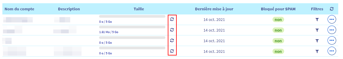

au niveau de la liste de vos adresse, vous avez normalement une roue à côté de la taille de la boite :
Merci pour cette information. Je n'ai qu'une seule adresse mail et je ne vois pas comment accéder à la fenêtre reprise dans le message.
