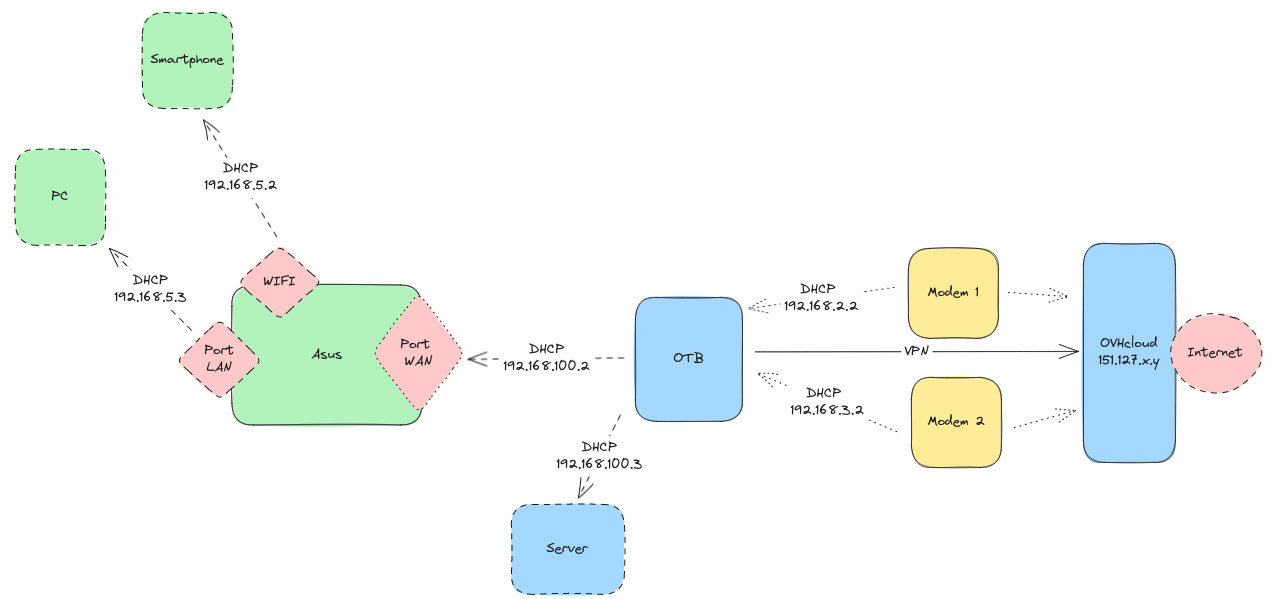

Cela dépends
Le plus simple c'est comme ca, en configurant le port WAN du XT9 pour qu'ils reçoivent une IP de l'OTB sans affecter le fonctionnement de l'OTB si vous voulez brancher quelque chose derrière
Cela dit si vous voulez exposer des ports d'une machine sur le réseau du XT9, vous avez le choix :
Vous pouvez configurer le Firewall de l'otb pour laisser passer le trafic (par exemple port 80) vers le XT9, puis configurer le XT9 pour laisser passer le trafic port 80 vers la machine dans le lan
Cela peut être contraignant si vous avez beaucoup de port à ouvrir, dans ce cas mettre le XT9 en DMZ, il sera exposer "sans filtre" sur internet et vous pourrez alors juste régler les règles sur le XT9

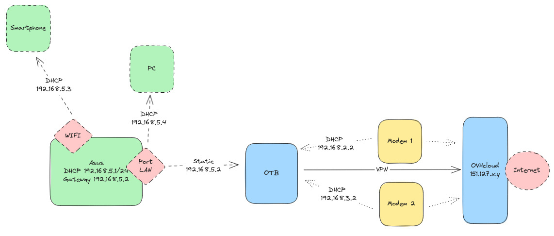

Pour la description de votre configuration actuelle, vous pouvez faire quelque chose comme ca :
L'OverTheBox a un IP static, qui est la passerelle par défaut du DHCP de l'XT9
Les interfaces LAN de l'OTB et le XT9 seront alors dans le "même réseau", mais il est possible que certaine fonctionnalité type firewall etc du XT9 soit plus dur a mettre en place si l'OTB n'est pas sur le port WAN du XT9

Bonjour @AxelD
Ce rapide message pour vous indiquer que votre première configuration proposée fonctionne parfaitement et sans aucune difficulté à l'installation. Le DCHP était même déjà configuré sur le XT9 avec une plage différente de l'OTB, donc RAS.
(Et je retrouve désormais avec le XT9 le même débit de sortie que avec l'OTB, donc c'est top).
