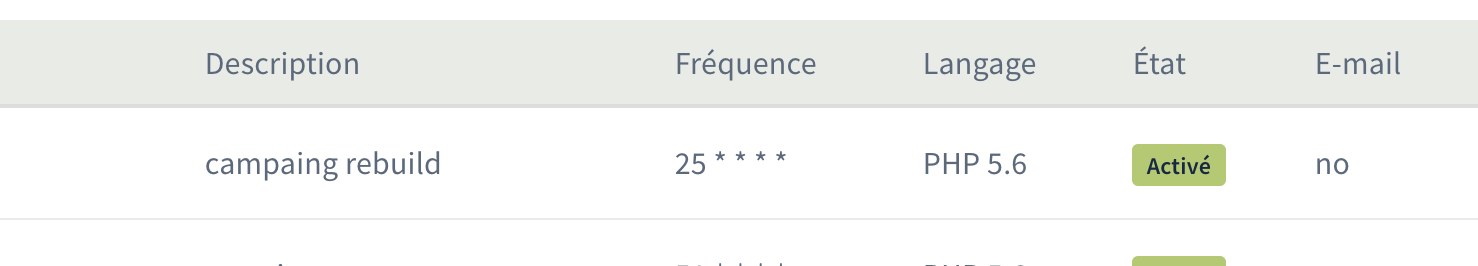

j'ai créé le fichier je l'ai placé dans le répertoire crons j'ai créé la commande d'appel chez ovh en précisant le répertoire

[2018-08-30 16:24:02] ## OVH ## START - 2018-08-30 16:24:02.840330 executing: /usr/local/php5.6/bin/php /.........../www/mautic/crons/mautic_synchro.php

X-Powered-By: PHP/4.4.9 ??
pourquoi cette version de php ?
vous le savez ?
C'est la version que tu as choisi pour le cron, non ?
pas du tout j'ai saisi 5.6 comme mon hébergement !

voici mon ovh config
app.engine=php
app.engine.version=5.6
http.firewall=none
environment=production
container.image=legacy
la version du php dans gébergement/info générale est php 5.6
je crois savoir que les crons sont éxécutes en dehors de mon hébergement est ce que ça change qq chose ? je ne sais pas
je n'ai pas de réponses du support non plus !
j'attend
Essayes de mettre le chemin complet de l'exécutable php
`passthru("/usr/local/php5.6/bin/php $path/app/console mautic:integration:fetchleads");`

avec le chemin complet de l'exécutable php celà semble fonctionner
passer en stable en modifiant environment ?
en tout cas merci pour l'aide car seul je n'y serais pas du tout !!
oui: Environnement d'exécution dans le manager
à tester
