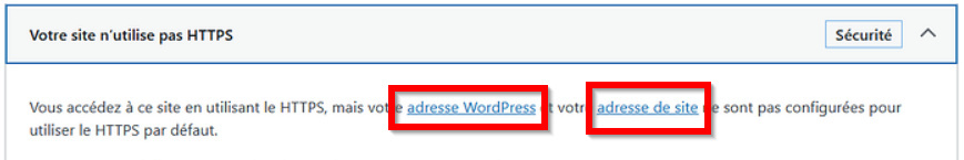

J'essaie de faire des améliorations pour la santé de mon site. Un message apparait me disant
Contactez votre hébergeur pour la prise en charge HTTPS sur votre site.
Pouvez vous m'aider à résoudre ce problème?

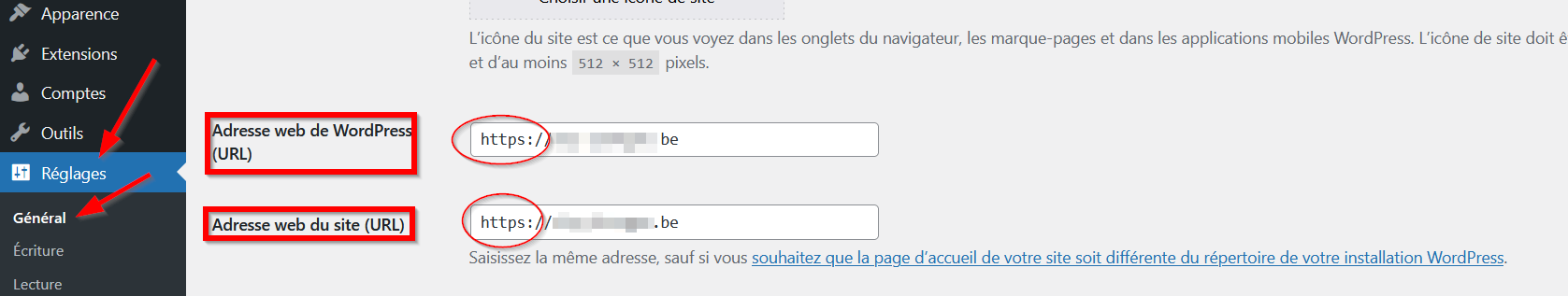

La réponse est dans le texte du message d'erreur !
Modifiez ici pour mettre https://

Si vous lissez le message de la capture d’écran vous verrez que le message dit clairement "contacter l’hébergeur". Je pense qu'il y a que l’hébergeur qui peur résoudre ce problème.
Merci en tout cas et bonne journée.

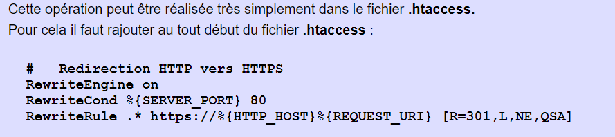

Faux et archifaux. Le réglage **HTTP -> HTTPS** peut se faire dans le fichier **_/www/.htaccess_** qui est sous votre responsabilité.
**M1 - Modification du fichier /www/.htaccess pour la redirection de http vers https**
https://www.wordetweb.com/word-et-web/WORDPRESS-guide-installation-de-WordPress-premier-domaine-chez-OVH-FR.htm#_M1_-_Redirection
Avez-vous lu ma réponse ?
Le réglage HTTP -> HTTPS peut se faire dans le fichier /www/.htaccess qui est sous votre responsabilité.
Pas sur un WordPress, cela se change dans la configuration du WordPress, comme indiqué par @Fritz2cat
Personnellement je le fais aux deux endroits :
- dans le fichier . htaccess
- dans l'admin de WordPress
Sur un WordPress il ne faut pas car cela peut être générateur de boucles.

Merci beaucoup pour votre réponse, en fait j'ai réalisé l’opération comme vous dites est le problème a disparu.
Mille merci encore
Isariebel
Avec Wordpress c'est ce qu'il faut faire, et ceci depuis des années déjà. C'est beaucoup plus simple.
