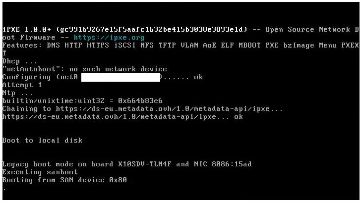

J'ai un serveur dédié (HOST32) depuis 10 ans, avec lequel je n'ai jamais eu de probleme.
Il tourne sous debian 11, dispose de 2 disques SSD, sur lesquels le boot loader (grub) est bien installé.
Il ya quelqus jours, apres update de quelques paquets, dont le kernel, et reboot propre du serveur, celui ci n'a pas répondu.
Disposant d'un ipmi/kvm, je me connecte et voici ce que le serveur affiche à l'écran
Manifestement, l'IPXE se bloque, et n'arrive pas à démarrer sur le disque.
Hors, si j'appuie sur la touche ESCAPE pour sortir du mode IPXE, alors le server démarre normalement. Le menu GRUB apparait, puis debian démarre.
Que puis je y faire, à part intervenir manuellement à chaque reboot ?
Le support m'indique qu'il n'y a aucune anomalie à leur niveau, et refuse toute assistance sur la configuration/administration du serveur..
Merci beaucoup pour vos suggestions :)

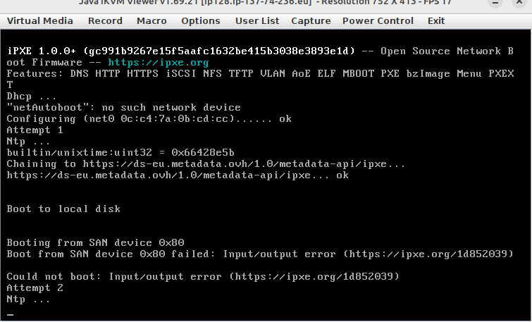

j'ai pu faire un dpk-reconfigure grub-pc (selection des 2 disques ssd, puis message comme quoi tout est ok)
Puis j'ai arrété mes services et fait un reboot propre du serveur
A nouveau, il arrive sur l'écran ipxe, et se bloque.
Il semble qu'une 1e tentative est faite, échoue sur le "could not boot: input/output error"
Puis une 2è se lance, et se bloque après "Ntp..."
Voici à nouveau un screenshot pris à l'instant:
A nouveau, après un reset et appui sur la touche ESC, ça sort du mode IPXE et grub se lance, puis debian.

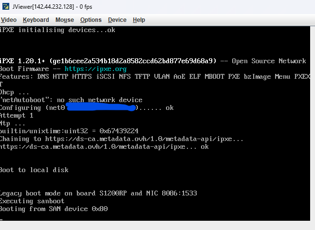

Même problème sur notre serveur. Tout fonctionnait bien jusqu'à hier soir après que OVH ait redémarré le serveur. Impossible de le démarrer en mode normal, il restait bloqué sur "Booting from SAN device".
Nous n'avons pas trouvé de solutions à part appuyer sur la touche ESC pour démarrer en mode normal.
Ca serait bien de former le support OVH qui n'a rien su nous proposer et nous a laissé sans serveur durant toute la journée...

Toujours pas de réponse de leur part à ce jour. Sympa quand on héberge des données essentielles pour les entreprises ! Perso, nous allons installer un autre serveur chez un autre hébergeur pour un PRA.
C'est aussi Supemicro avec le product name : "Super Server".
Pas d'autres infos affichées...
C'est Centos 7.9 qui est installé.

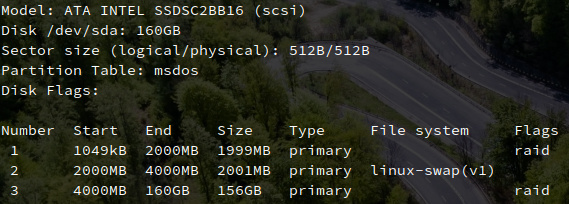

@NadiaJ3 Je n'ai toujours pas de problèmes avec Debian 11. Je viens de penser à une chose qui pourrait jouer : est-ce que votre partitionnement est fait avec MBR ? Nos installations récentes utilisent GPT quasiment partout, par exemple sur mon serveur de test :
```text
# parted /dev/sda p | grep Table
Partition Table: gpt
Alors en effet, depuis que j'ai ce serveur il a toujours booté en bios legacy et non EFI.
En regardant le partitionnement avec fdisk ou parted, les 2 disques ont bien leur table de partition en MBR :
Il a du etre installé ya 10 ans avec le template par défaut de l'époque, ceci explique cela :)

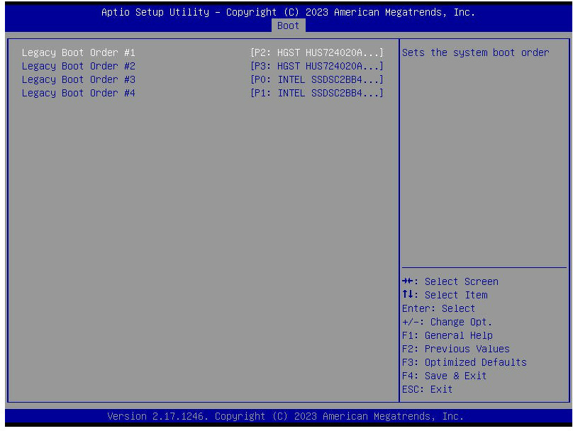

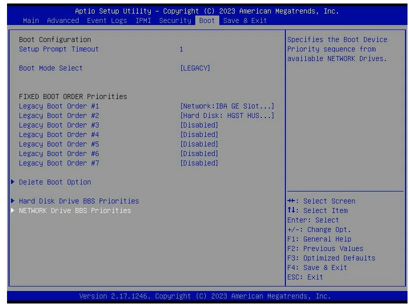

@LionelA19 nous avons flashé le BIOS et l'EEPROM de la carte réseau Intel X552/X557 de votre srveur mais le freeze persistait.

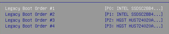

Le problème était **l'ordre des disques durs dans le BIOS**. GRUB n'est installé que sur vos deux SSD. Cependant, avant notre intervention, les deux disques mécaniques, notés P2 et P3, étaient placés avant les SSD :
Cette configuration, qui ne posait pas problème avec Syslinux, peut parfois bloquer avec iPXE.
Nous avons avoir mis les SSD, notés P0 et P1, en premier :
C'est difficile à montrer sur une image fixe mais le serveur chaîne bien sur disque depuis iPXE. On ne reste qu'une fraction de secondes sur cet écran, il n'y a plus de freeze et le serveur continue immédiatement sur GRUB :

La piste du partitionnement des disques en mbr/gpt était une bonne idée, mais malheureusement pas la bonne.
Apres avoir redémarré le serveur en rescue, j'ai utilisé gdisk pour convertir la table de partition MBR en GPT sans probleme.
Puis j'ai créé une petite partition de type bios-grub (flag EF02)
Et remonté la partition rootfs, proc/sys/dev, et chroot dedans.
Enfin, refait un grub-install sur chaque disque, et update-grub.
puis tout démonté et rebooté en mode normal.
Désormais, les 2 disques sont partitionnés ainsi:
\# parted /dev/sda print
Model: ATA INTEL SSDSC2BB16 (scsi)
Disk /dev/sda: 160GB
Sector size (logical/physical): 512B/512B
Disk Flags:
Number Start End Size File system Name Flags
1 2097kB 4194kB 2097kB primary bios_grub
2 2000MB 4000MB 2001MB linux-swap(v1) Linux swap swap
3 4000MB 160GB 156GB Linux RAID raid
Finalement, apres reboot en surveillant ce qui se passe à l'écran, l'ipxe se bloque au meme endroit avec la meme erreur.
Du coup, on va laisser comme ça, au moins je peux intervenir au boot pour qu'il demarre normalement.
Par la suite, vu le serveur veillissant, je pense que je n'aurais d'autre solution que prendre un nouveau serveur plus récent et tout retransferer dessus depuis l'ancien..
Malheureusement c'était aussi ce que je pensais d'après mes tests. En tout cas, chapeau d'avoir osé la conversion sur une machine en prod :)
Par curiosité, pour créer `bios_grub`, vous avez détruit une de vos partitions de 2 Go, c'est ça ?
En vrai, j'avais au préabable soigneusement préparé l'operation ;)
En réalisant l'operation dans une VM debian 11 pour "simuler" le serveur, avec un partitionnement similaire, boot en BIOS et 2 disques en MBR, avec du raid1.
J'ai pu ainsi voir que cela était faisable, en procédant bien étape par étape.
Et comme ici j'ai 2 disques, j'ai fait d'abord l'operation sur 1 disque, pour voir que tout se passait bien et était conforme, que y'avait assez de place en fin de disque (car GPT inscrit un backup de la table de partitions en fin de disque)
Au pire, le 1er disque aurait perdu ses données, je les avais encore sur le 2e disque, et aui pire du pire sur un backup. on n'est jamais trop prudent ;)
Et c'est la toute la beauté de linux, on peut faire ce genre de chose (en planifiant soigneusement), modifier des partitions, déplacer le rootfs sans tout réinstaller. ce qui donne énormément de souplesse et de solutions en cas de probleme :)
Et oui, j'avais au début de chaque disque une partition pour le /boot en raid1, qui était en fait inutile.
En remettant le dossier /boot sur le rootfs, j'ai pu libérer de la place de debut de disque pour créer la partition bios-grub.
SInon, à ttire de comparaison, j'ai aussi quelques autres serveurs dédiés à GRA, démarrant en mode BIOS, avec 2 ssd sata partitionnés en MBR, qui ont rebooté dans le mois et aucun probleme.
Mais ce ne sont pas des "vieux" supermicro comme celui ci.
Je pense que mon serveur doit être maudit.
Au final, merci beaucoup de votre temps et réponses :)
plus qu'à trouver le temps de prendre un nouveau serveur et migrer dessus.
je viens relancer ce fil, rencontrant le même problème que @NadiaJ3 et @LionelA19
J'ai également un serveur hébergé chez OVH (SoYouStart précisément) depuis de nombreuses anneés, en debian 8 (Un peu vieille la debian, on sait ^^')
Vendredi il a été, il nous semble brutalement coupé. Les logs ont été interrompus nets en cours d'écriture de ligne, avec même dans les auth.log la présence des caractères "@^" de réservation de lignes. Aucune Kernel Panik n'est visible, c'est pourquoi nous en arrivons à la conclusion que le serveur a été mis hors tension mais OVH ne nous a donné aucune information dans ce sens.
Bref, depuis cette coupure, le serveur ne redémarre plus. Nous avons uniquement pu booter en mode rescue et avons alors fait les vérifications qui s'imposent : intégrité des disques, configuration grub, vérifications des logs, etc. et n'avons rien trouvé du tout.
Aucun log n'a été écrit depuis la coupure initiale, il semblerait que le serveur ne démarre pas du tout.
OVH nous a informé que leur scan matériel n'avait rien révélé et que le problème venait de chez nous. Toutefois, ils nous ont transmis un message d'erreur affiché par le serveur, le fameux "Booting from SAN device 0x80 failed".
Notre serveur n'étant pas éligible à une console KVM, nous sommes complètement bloqués, nous ne pouvons pas appuyer sur la touche échap comme les utilisateurs précédents l'ont fait et n'avons donc pas pu redémarrer notre serveur depuis vendredi.
Nous avons supposé, et espérons, que le problème était peut-être également lié à l'ordre des disques dans le BIOS mais nous ne pouvons pas vérifier cette hypothèse, l'équipe technique ne répondant pas à nos tickets ouverts depuis trois jours et nous renvoyant toujours à la recommandation "Configuration logicielle à corriger par le client".
Est-ce que quelqu'un sait comment nous pourrions vérifier cela de nous-même ? Ou est-ce que quelqu'un a une autre piste ?
Merci d'avance.

Bonjour @FabienM43, pouvez-vous me donner le nom, l'ID, l'IP ou la MAC de votre serveur ? Est-ce que vous nous autorisez à intervenir dessus pour regarder si nous parvenons à le faire démarrer sur disque ?
Dans tous les cas, en attendant une éventuelle intervention de notre part, je vous conseillerais de tenter de réinstaller / mettre à jour GRUB sur tous les disques où il doit l'être (donc tous les disques où s'étend le RAID de votre système).
@FabienM43, si le serveur est celui dont la MAC finit par `64`, le dernier commentaire des techniciens indique que la machine démarre bien sur disque mais reste bloquée au login sans ping. Je vous conseille de vérifier les logs depuis le rescue pour essayer de déterminer ce qui pose problème.
tout d'abord je tiens à vous remercier, @LionelA19 et @le_sbraz pour vos réponses ! Je viens vous donner des nouvelles de notre serveur !
@le_sbraz, vous aviez bien identifié la bonne machine, merci beaucoup d'avoir regardé.
En effet, nous avions eu un message nous notifiant de cette demande de login, mais il était précisé juste au dessus qu'il s'agissait d'un "Boot sur interface diagnostique (rescue)", nous en avons donc conclu qu'il s'agissait simplement de la demande de login à ce mode.
De plus, il nous était impossible de consulter les logs, y compris en rescue pour la simple et bonne raison qu'aucun log n'était produit ^^' Pas de syslog, pas de kernel log rien de rien, de fait, nous en avions déduit que le serveur ne bootait pas du tout.
Toujours est-il que, assez convaincus qu'ici aussi le problème venait de l'ordre du boot, nous avons insisté pour que nos disques soient placés en premier afin de contourner les tentatives IPXE.
Ce jeudi, OVH est finalement intervenu dans ce sens et miracle, tout remarche. Le serveur a parfaitement démarré.
Du coup, notre problème est réglé et nous vous remercions pour votre aide et pour ce fil qui a été d'un grand secours.
Nous sommes tout de même très frustrés car nous avions le bon diagnostic mais nous avons eu du mal à communiquer avec le support et, ce serveur étant critique pour notre activité, nous avons dû passer le week end à travailler pour en remonter un autre ailleurs alors que celui-ci était au final parfaitement fonctionnel.
En tout cas, encore merci pour votre temps !
J'ai l'impression que j'ai le même problème. je suis sur un dédié SuperMicro avec une CM X10SDV-4AC-TLN2F. Le bios est en version 2.3.V1.
J'ai eu besoin de rebooter le serveur et il reste sur "Booting from SAN device 0x80". Le support clos le ticket car le serveur boot en rescue.
2 jours que je suis dessus...
J'ai tout vérifié, le raid1 soft sur lequel doit booter le serveur comprend /dev/sdc1 et /dev/sdd1. Les smarctl sur les 2 disques /dev/sdc et /dev/sdd sont OK. Le /dev/md0 est clean. Le flag "boot" est présent sur /dev/sdc. Au cas où j'ai ré installé Grub /dev/sdc et /dev/sdd.
Le support peut faire quelques chose où je dois outrepasser le netboot dans le BIOS pour booter directement sur les disques locaux ?
Merci de votre aide.

Vous avez deux disques sda et sdb sans bootloader ? Ils sont peut-être en premier dans le boot order. Essayez d'aller dans le BIOS dans les options de boot, dans "Hard Disk Drive BBS Priorities" pour mettre les disques correspondant à sdc et sdd en premier. Si ça ne résout pas le problème, il faudra sûrement bypasser le PXE pour booter directement sur disque comme vous le disiez, ou réinstaller.
Bonjour @le_sbraz. Merci pour vote réponse rapide. Le ticket, entre autre, est le 9896132.
Oui les ssd sda/sdb sont des OSD d'un cluster Ceph. D'ailleurs le support a détecté qu'1 de ces disques est défaillant. Je leur ai laissé le serveur en rescue et demandé à ce qu'il soit changé mais en vain pour l'instant.
Normalement le Bios est censé tenter de booter sur P0,P1,P2,P3 jusqu'à trouver un bootloader. Mais ok demain matin je testerai de modifier la conf du Bios pour mettre P2,P3,Disable,Disable.
J'ai d'autres serveurs qui sont de même génération, Dois-je m'attendre à avoir les mêmes problèmes au prochain reboot ?
Bonjour, le support à fait le nécessaire au niveau du BIOS et le serveur est UP.
Ce fil de discussion est quand même bien utile. Il faudrait inclure cette info dans la base de connaissance du support ça éviterait tellement que tout le monde perde du temps.
Malheureusement, quand iPXE appelle la commande `sanboot --no-describe --drive 0x80`, il semble que ça ne soit pas toujours le cas. Le comportement est souvent différent de ce qui se passerait si on laissait le BIOS choisir sans chaîner en PXE (mais dans ce cas-là, on ne peut pas aiguiller la machine sur disque ou sur rescue).
J'ai l'impression d'avoir un soucis similaire ici :(
Ce matin maintenance électrique à GRA1 dans la baie qui abrite mon serveur, et depuis il ne démarre pas.
Quand je suis à distance via un fenêtre ipmi dans le terminal de mon Mac, je vois qu'il reste bloqué sur ceci :
Supermicro X10SDV-4C-TLN2F BIOS Date:02/13/2018 Rev:1.3
CPU : Intel(R) Xeon(R) CPU D-1521 @ 2.40GHz
Speed : 2.40 GHz
The IMC is operating with DDR4 2133 MHz
Press DEL to run Setup
Press F11 to invoke Boot Menu
Press F12 to boot from PXE/LAN
Que faire ?
Merci pour votre aide ...

Bonjour Pit,
Est-ce que GRUB est bien installé sur /dev/sda ? Si c'est le cas, vous devriez voir quelque chose comme ça :
# head -c 512 /dev/sda | xxd
00000180: 4752 5542 2000 4765 6f6d 0048 6172 6420  GRUB .Geom.Hard
00000190: 4469 736b 0052 6561 6400 2045 7272 6f72  Disk.Read. Error
Peut-être que le serveur essaie de booter sur /dev/sdb sans essayer /dev/sda. Est-ce qu'une installation Debian lancée par notre système fonctionne correctement ?
