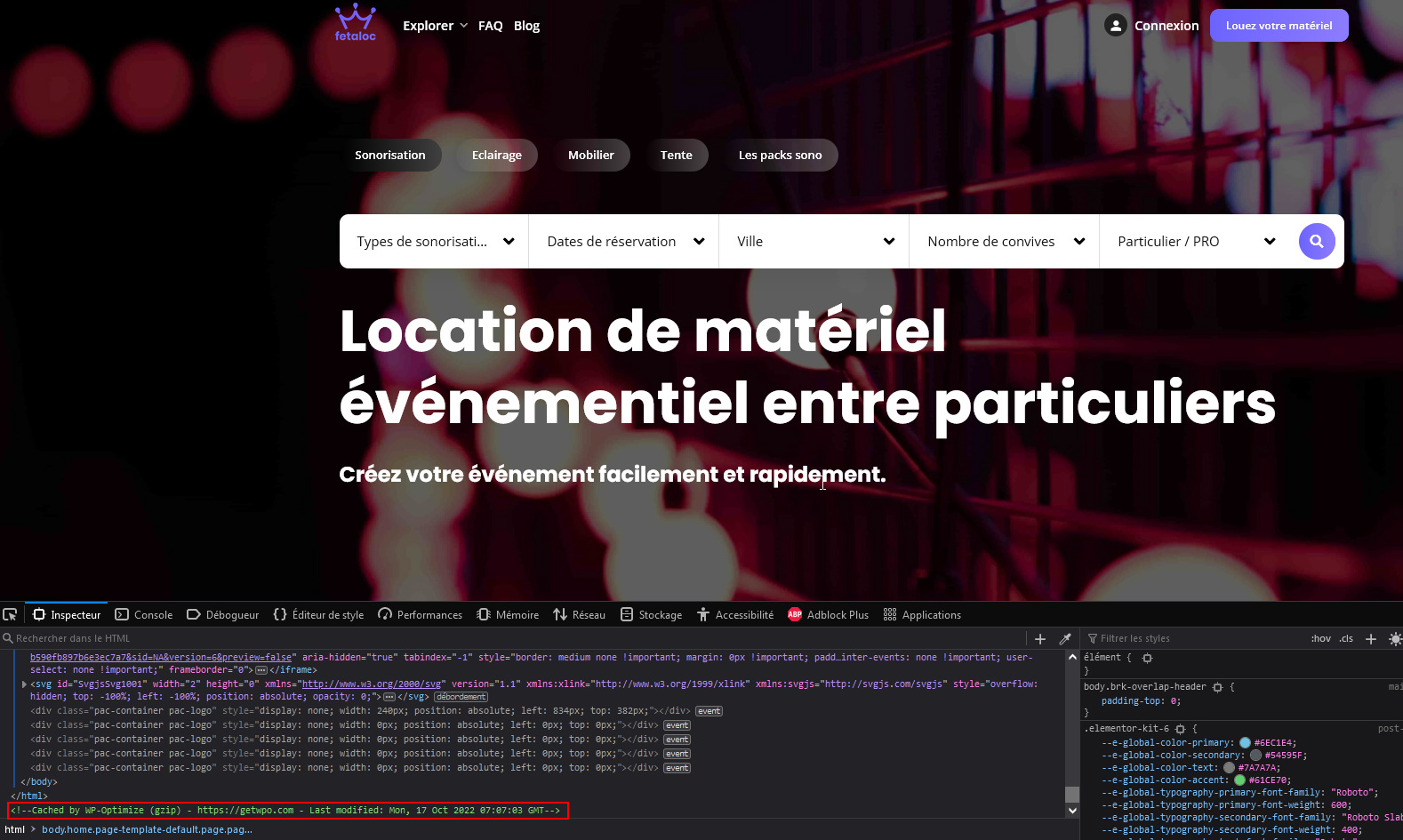

vous avez essayé en désactivant "wp-optimize" ?

ou pas…
Source : https://fetaloc.fr/
Et c'est visible dans le retour HTTP :
[quote]
:~# curl -I https://fetaloc.fr/
HTTP/2 200
date: Mon, 17 Oct 2022 18:58:03 GMT
content-type: text/html; charset=UTF-8
server: Apache
x-powered-by: PHP/7.4
**wpo-cache-status: not cached**
**wpo-cache-message: The request method was not GET (HEAD)**
link: <https://fetaloc.fr/wp-json/>; rel="https://api.w.org/"
link: <https://fetaloc.fr/wp-json/wp/v2/pages/1625>; rel="alternate"; type="application/json"
link: <https://fetaloc.fr/>; rel=shortlink
vary: Accept-Encoding,User-Agent
[/quote]
Cordialement, janus57 ```

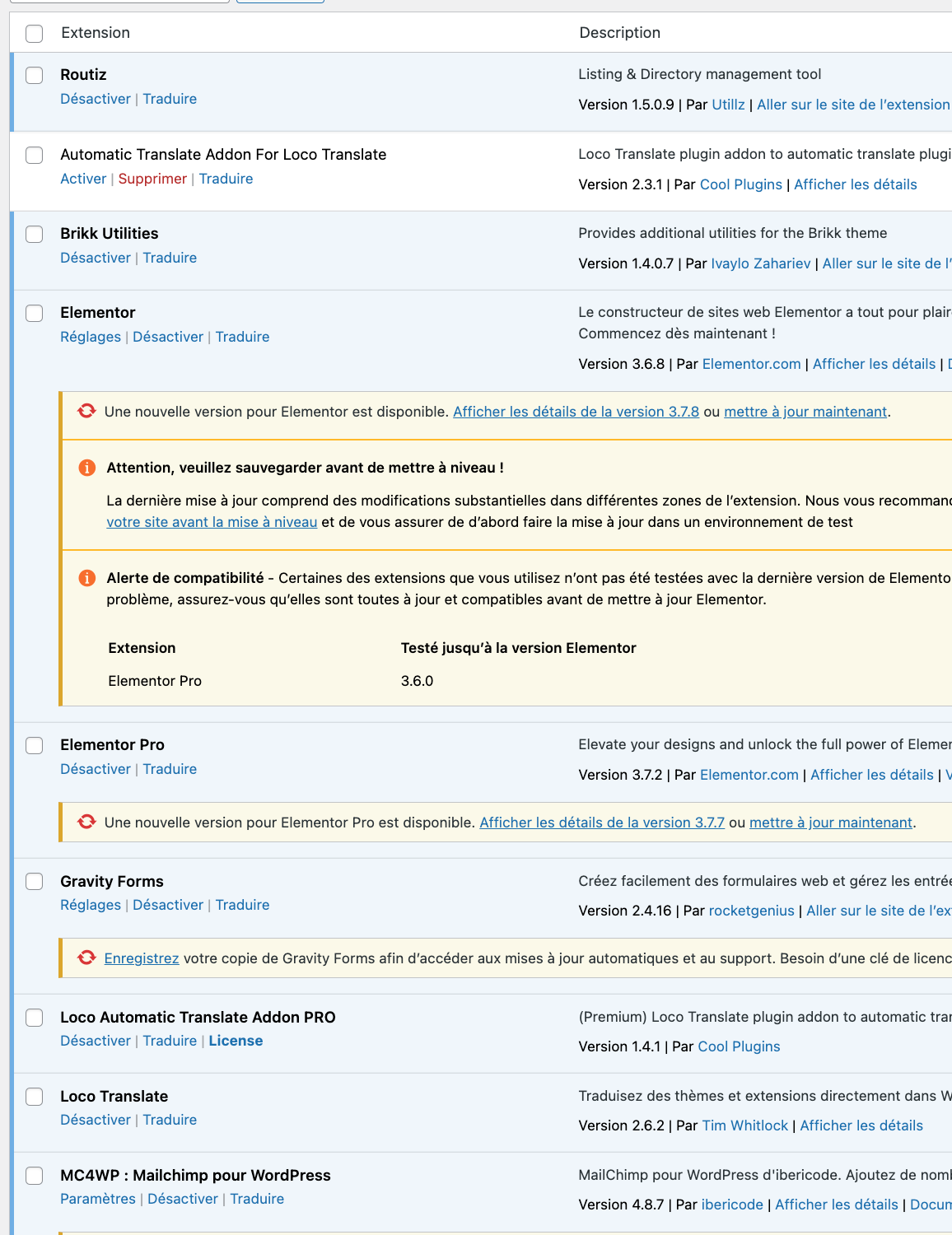

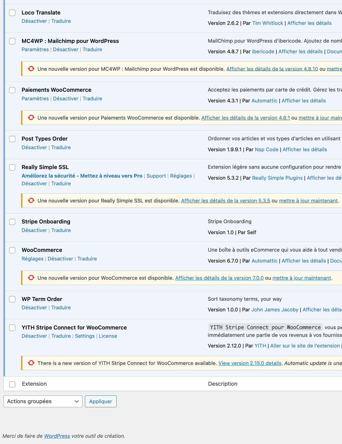

Mes extensions ci-dessous :
@janus57 Effectivement il était encore dans mes extensions mais le plugin était bien désactivé juste pas supprimé donc je sais pas pourquoi ça me le met encore en cache. Là je l'ai supprimé donc ca devrait le faire.

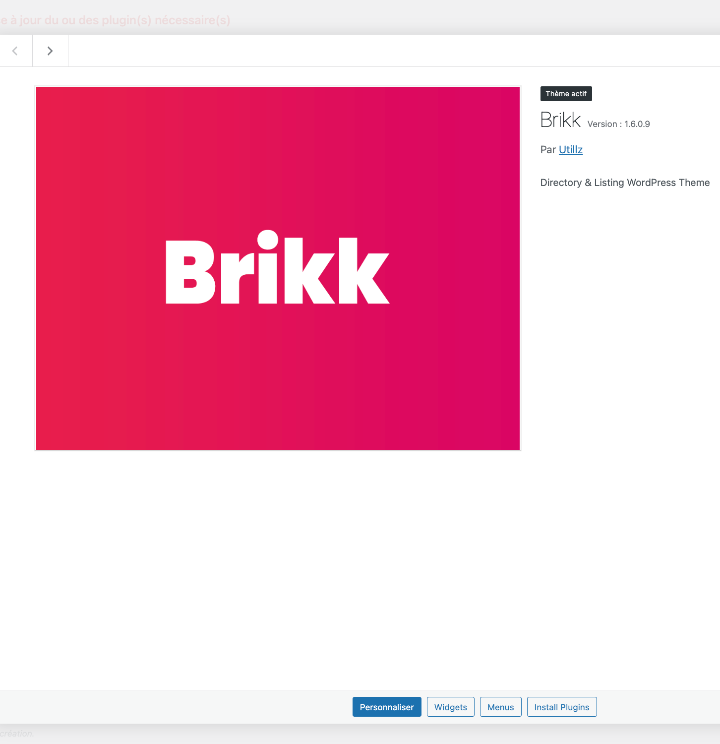

Thème utilisé :
Merci.
**Désactivez le maximum de plugins et ne gardez que ceux qui sont strictement nécessaires.**
_Déjà dit dans ma 1ère réponse_
Merci. Avez-vous d'autres astuces ? Car j'en ai besoin de mes plugins
Hum ! Hum !
Tous ces plugins en trop :
* Routiz,
* Autimatic Translate ...
* Brick Utilities
* Graviti Form
* Loco Automatic
* Loco Translate
* Post Type Order
* Realy Simple SSL
* Stripe Onboarding
* WP theme Order

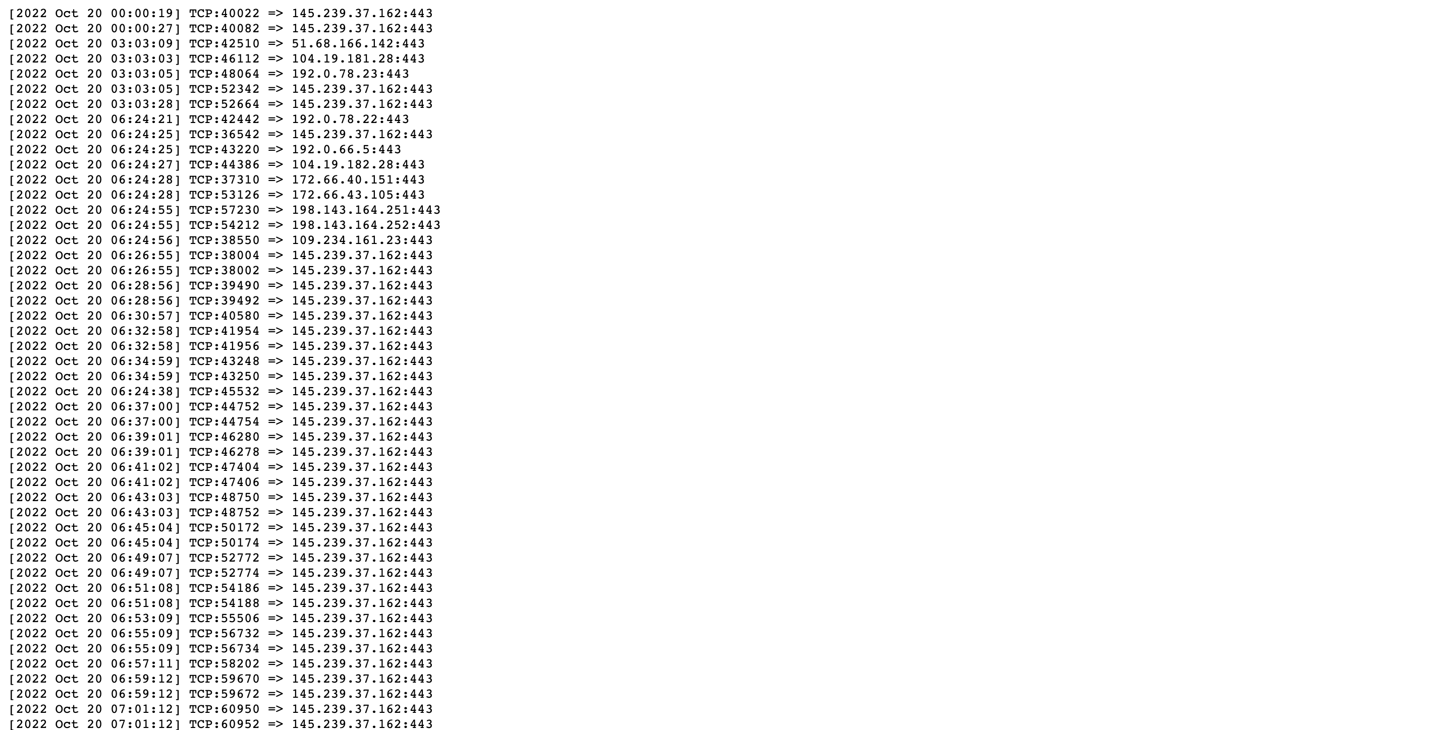

vu comment le problème est présenté, perso je dirais que c'est un plugin qui fait une connexion externe et la ressource distante met du temps à répondre.
Cela pourrais être en partie vérifié via le log "out".
D'accord, merci pour votre réponse. Et je fais comment pour vérifier le log out ?
regarder le log out dans les logs de l'hébergement ?
D'accord j'ai trouvé.
Vous comprenez quelque chose si je vous envoie cela ?
145.239.37.162 == cluster030.hosting.ovh.net
Donc vous avez visiblement un plugin qui soit appel un autre site sur ce cluster soit qu'il s'appel lui-même (ce qui pour moi est débile comme fonctionnement).
Après il y a en vrac :
198.143.164.251 ==> api.wordpress.org.
198.143.164.252 ==> wordpress.org.
172.66.40.151 ==> cloudflare
172.66.43.105 ==> cloudflare
104.19.182.28 ==> cloudflare
192.0.66.5 ==> serveur lié à wordpress.com (NetName: AUTOMATTIC)
51.68.166.142 ==> un serveur chez OVH DE
Donc là il faudrait trouver l'heure ou vous constatez la ralentissement, vérifier si il y a un out à ce moment là et si oui trouver le plugin qui génère cet appel extérieur.
Perso je mettrais une pièce sur un plugin qui appel votre propre site via une URL pour y chercher des infos plutôt que de faire des appels "interne" ou éventuellement un plugin non à jour (ça j'y crois moins).
Enfin pour finir vu ce qui est présent sur votre capture des plugins, je dirais que le site a mal été pensé à l'origine d'un point de vue technique, car vous avez des extensions qui sont potentiellement, pas compatibles entre elle (c'est marqué noir sur blanc sur votre capture), elle sont trop nombreuses et à priori pas forcément toute à jours.
